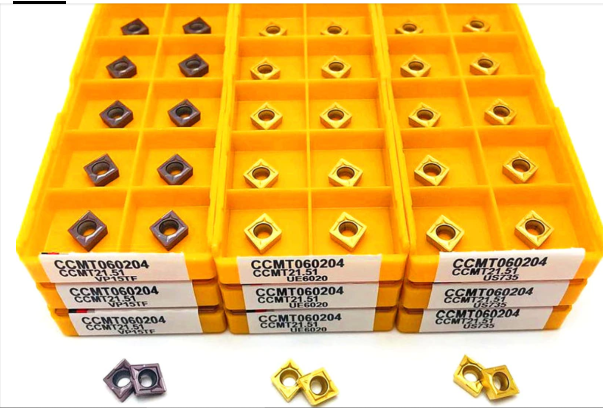

HELLÓ,tudna  valaki  segíteni  mit  jelentenek  az  az alábbi  megjelölések,esztergalapkák az  ali expresen.
VP15TF,UE6020,US735

Üdv ! Ne azt nézd, a felső sor a lapka típusa Ccmt06 pl

A képen mind ugyanaz a típus van, elméletileg mind ugyanolyan. Gyakorlatilag tapasztalatom szerint jobban megéri a márkasabb lapkát venni, amit a kínai küldött nekem maximum hobbizásra való, normál munkára nem.

a méret ok,csak  ezek  a  betűsorok  jelentenek  egyáltalan  valamit,már egy  ideje  használom  de nem  tudom mit  jelentenek,vagy  csak   vannak?
Virbo
A CCMT... az a lapka méret, kialakítás és csúcssugár. A befogó szárhoz némi infó, illetve az élszögekhez.
Amit a kollega kérdez valószínűleg a bevonat, esetleg a forgácstörő (bár elég egyformák), élszalag, ajánlott anyag kérdéskörében adna választ.

ok,már mindet  kipr´báltam  és nem vettem  észre külömbséget,vettem  eredeti  sandvik  ,pramet  iscar  lapkákat  is  ,nem  mindig  észleltem külömbséget,csak  az árban,amúgy  csak  hobbizásra  használom,szórakozás  számomra
kösz  az infokat,féltem  ,hogy valami  hasonló a szitu
A bevonatra utal, INNEN kihámozható, hogy melyiket milyen feladatra ajánlják.

Az a baj, hogy én se tudom. [#nemtudom]
De a "rendes" márkáknál igen nagy különbség van lapka és lapka között, hiába CCMTakármi... Ami kódsor utána jön sokmindenre utak még, csak hát annak értelmezése nem a hobbisták kiváltsága. [#vigyor]

biztos kihámozható,de nem  egyszerű,próbálkozok.

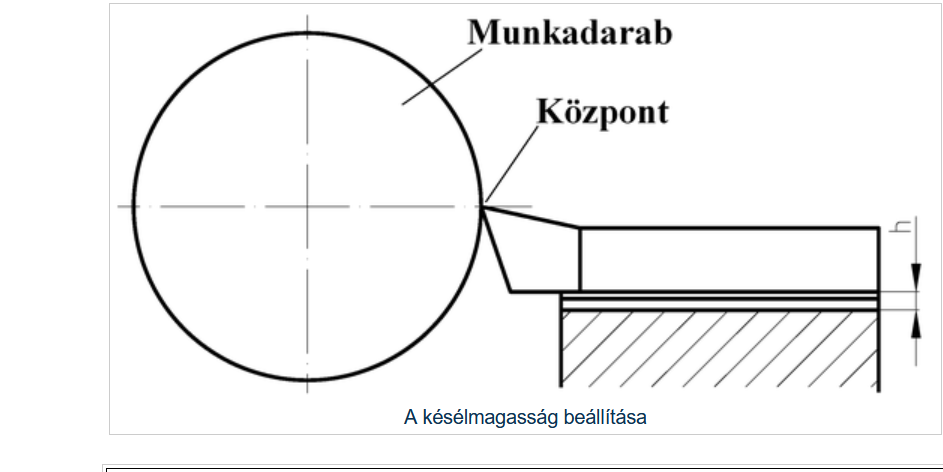

a belső kést hova  kellene pontosan  állítani,eddig  klasszikus  késekkel  dolgoztam  ,az OK,de  ezekkkel  a lapkásakkal  nehéz  a  megfelelő  helyzetet  eltalálni,mondanál  valami  okosat.

Nem csak bevonatot, alapanyagot is jelöl.
- UE6020 sima szénacélhoz való, akár hűtés nélkül 80...90m/min* vágósebességgel ajánlom,
- US735 elsősorban rozsdamenteshez, intenzív hűtéssel 70...80-as* vágóval,
- VP15TF vegyes felhasználásra könnyű megmunkálási feltételekkel, 100...130-as* vágóval.
(* Kinaihoz saját tapasztalati érték kb. 20min éltartammal, kötött forgácsolási paraméterek esetén.)
