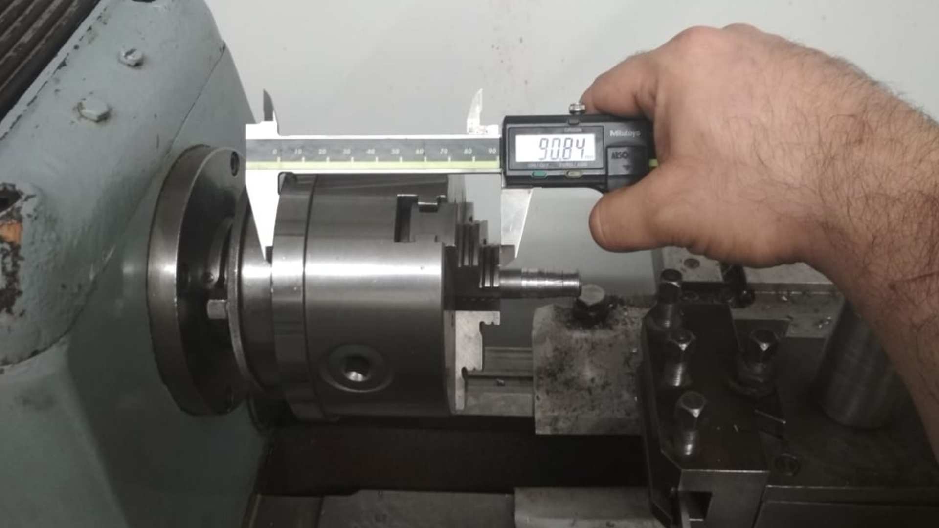

Felraktam egy másik tokmányt (125mm), 2 tizedet üt benne az anyag (nem kalibrált mérés!) és azzal ilyen.
https://youtu.be/-XAfd0v00sM
Túl nagy volna a 160-as tokmány kinyúlása a 125-öshöz képest?
A 125-ös 90mm-re lóg ki a felfogási síkhoz képest, a 160-as 110mm-re.
Jól szorít a rezgős tokmány? Nem lehet hogy csak hátul fognak a pofák? Milyen a fogásnyom valami húzott anyagon?
mex
Nagy valószínűséggel megtaláltad a magyarázatot.
7ng7ui4ik
Befogtam egy sárgaréz hatszöget,kellőképpen meghúztam. A nagy tokmány nagyjából a pofa negyedik fogától fog csak. Ez gondolom lehet egy vagy a hibaforrás.
Megpróbálom majd még úgy is a leszúrást a naggyal hogy a pofák első része és az anyag közép teszek egy-egy vékony fémlapot (sorosdöbözt mondjuk), hogy kivül fogjon a tokmány és úgy is próbálok vele egy leszúrást. Ha így elhallgat akkor tényleg ez a baja.
