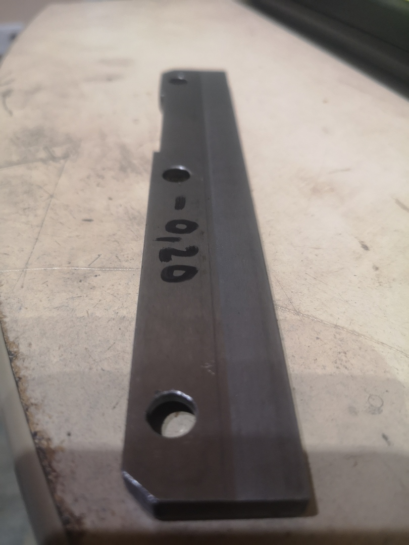

Sziasztok! Nemrég vásároltam egy E2N esztergát, elég jó állapotban van és csak hobby célra használom. Eddig nem vettem észre egy hibát rajta,  mert hossz esztergálásnál nem tapasztaltam, viszont most egy tárcsa esztergálásánál azt vettem észre hogy szakaszosan esztergál gépi előtolással és rázkódik a hossz szán. Szerintem ami hibát okozhatja hogy ha a lakatszekrénynél megpróbálom megemelni a szánszerkezetet akkor le fel van lógása. Ez gondolom kopás eredménye lehet. Leszereltem a lakatszekrényt és az alkatrészt ami tartja a szánszerkezetnek ezt a mozgását, állítási lehetőség nincs rajta. Elmosva összeszerelve a szán és az alkatrész közzé 0,2 tized milliméteres hézagmérőt tudok betolni. Kérdésem az lenne hogy találkoztatok-e már ilyennel, illetve ha átalakítom ezt az alkatrészt hogy szorosabb legyen a hézag, mennyire befolyásolja a pontosságot, vagy van-e valami más ötletetek. Képet csatoltam az alkatrészről.
Mekkora átmérőn esztergálsz , és hossz vagy keresztelőtolással ?
Lehet több dolog .
Síkesztergálásnál rögzíteni kell a hossz szánt .
Nagy átmérőnél kikerül a kés az ágyvezetéken kívülre , és emeli a hossz szán hátulját a forgácsoló erő , "billen a szán "
A géphibát általában utolsóként kell feltételezni .
Minimum 50 éves gépel , biztosan vannak kopásai ,hibái .,
Ezt el kell fogadni .
A tokmányhoz közel általában nagyobb a kopás..Tehát ha eltünteted ott a lógást akkor a tokmánytól távolabb valószínűleg szorúlni fog..
Lacibácsi
Egy videót esetleg nem tudsz feltenni erről?
"szakaszosan esztergál gépi előtolással" Az lehet a  rezgéstől, vagy pl hiányzik fogaskerék foga az előtolási láncban...
Jó lenne tisztábban látni a problémát.
Hol volt a szán amikor mérted a 2 tizedet? A tokmánynál vagy hátul a szegnyeregnél? Ha megméred mindkét helyen, a kettő különbsége fogja mutatni az ágy prizmájának a kopását.
probegt
125mm-es tokmányban 100mm-es tárcsa kereszt előtolással. A hossz szánt rögzítettem, a szán hátulja( a hátsó késtartónál) meg sem mozdul nincs lógás. A kopási hibák természetesen lehetnek, sajnos szerintem itt is ez a baj, talán szerencse hogy nagy valószínűséggel a hosszán van megkopva mert a gép ágy teljes hosszán van hézag és egyformán, amennyire tudom mérni hézagmérővel.
