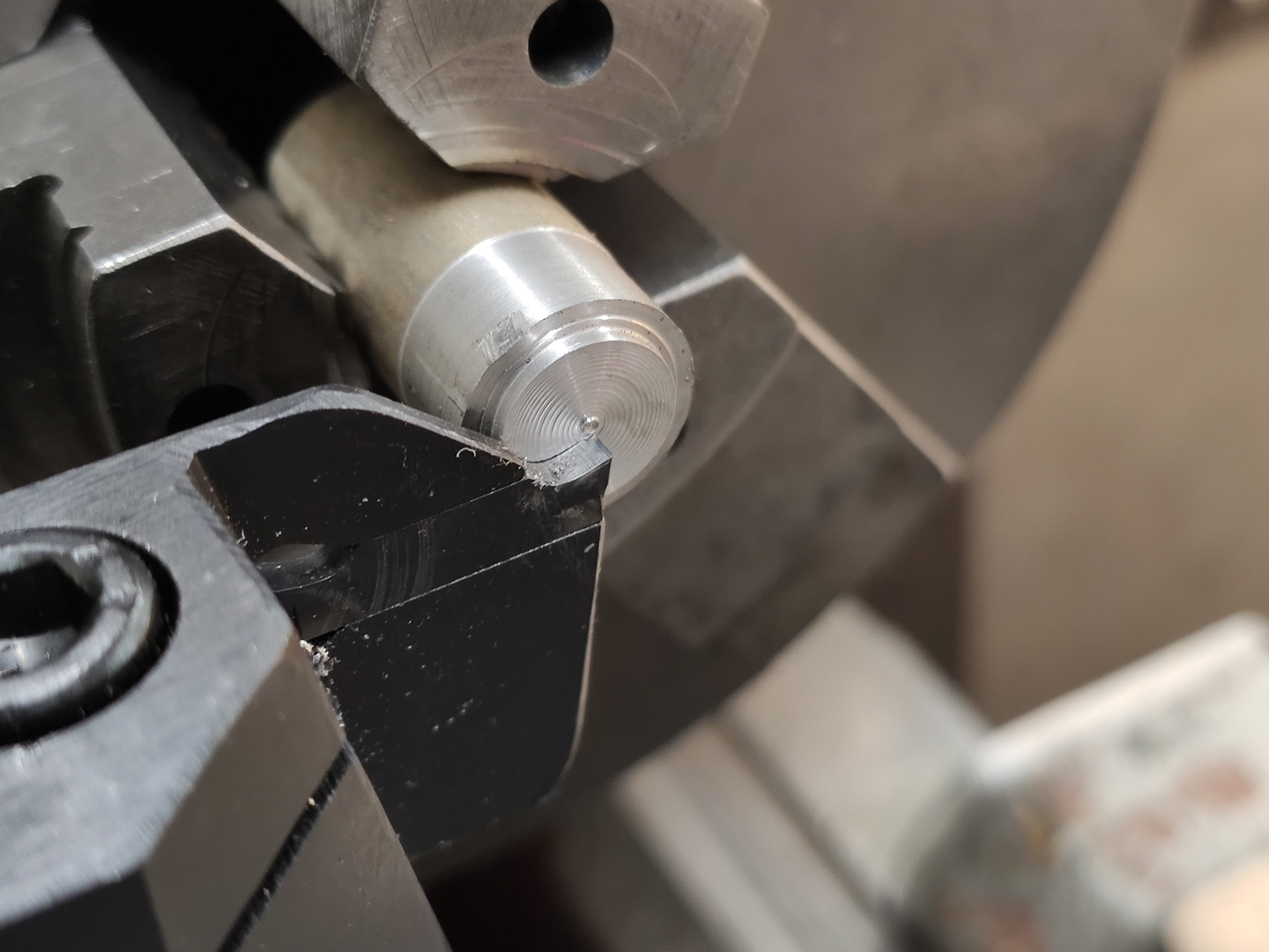

Kipróbáltam én is egy kilógatott 42CrMo4-es anyaggal.
A tokmánypofa külső síkja 88mm-re van a főorsóvég felfekvő felületétől. A pofáktól 40mm támasztás nélkül még menne szerintem, 80mm támasztással probléma nélkül. 20-as körüli anyag, 523-as fordulat, kézi előtolás. Ahol megállok ott váltok fogást a tekerőn.
Ugyanezt a leszúró lapkát próbáltuk a kollégánál, kizártnak tartom hogy ez legyen a probléma. Ahogy látjátok a késmagasság nálam minden csak nem központos... [#zavart2]
Jó gépen könnyű a leszúrás.

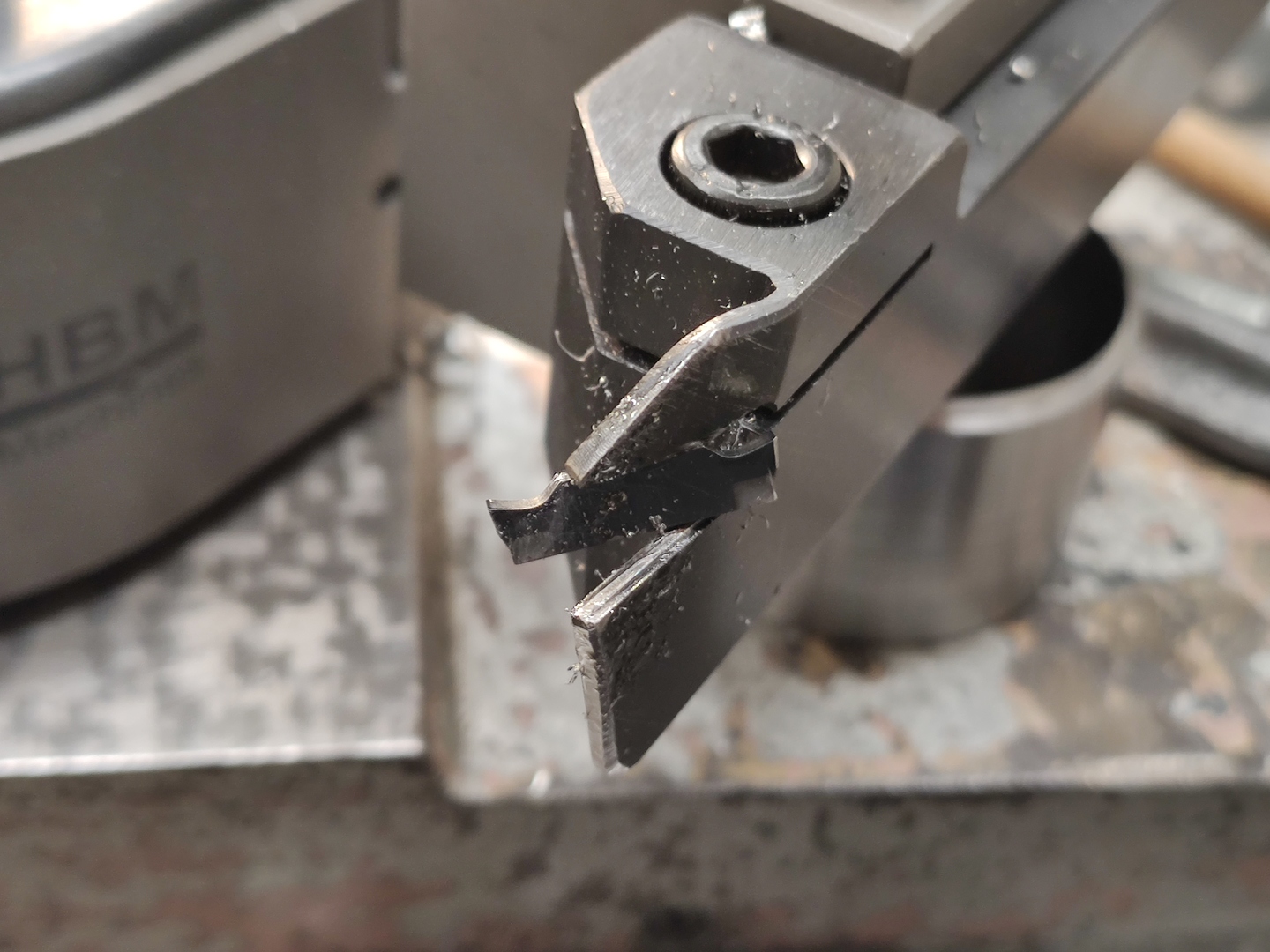

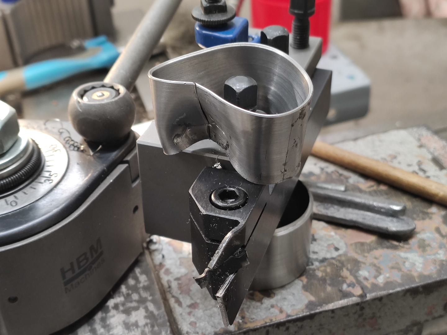

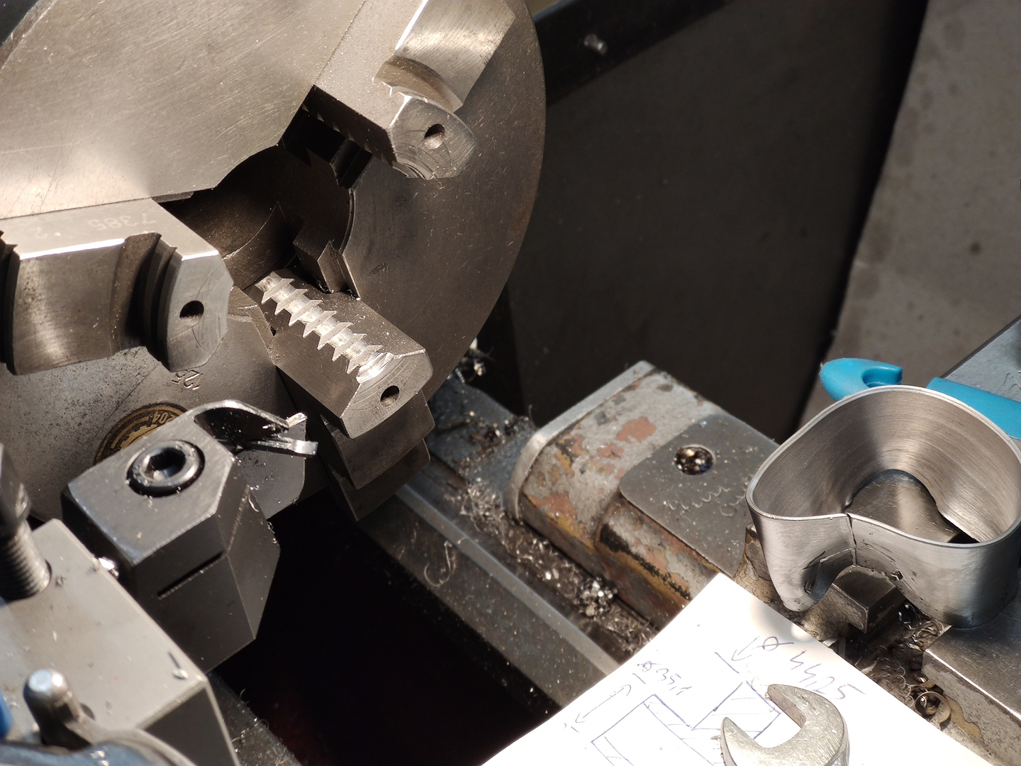

Na hogy lássátok mennyire marha jól tudok leszúrni... [#zavart2]
Azt hittem az egyes falú csődarabot meg tudom úgy fogni hogy ne kapja ki. Hát nem... [#nemtudom][#vigyor]
Ha tud valamennyire vígasztalni ezt én is simám meg tudtam csinálni :)
HJózsi
Talán ha egy dugót esztergálsz a csőbe és úgy fogod be ...
Virbo
Igen úgy is lehetett volna. Vagy az anyag leszabásnál nem spúrkodok és hagyok elég hossz hogy meg tudjam fogni rendesen (vastag falú csőből indult...). [#vigyor]
