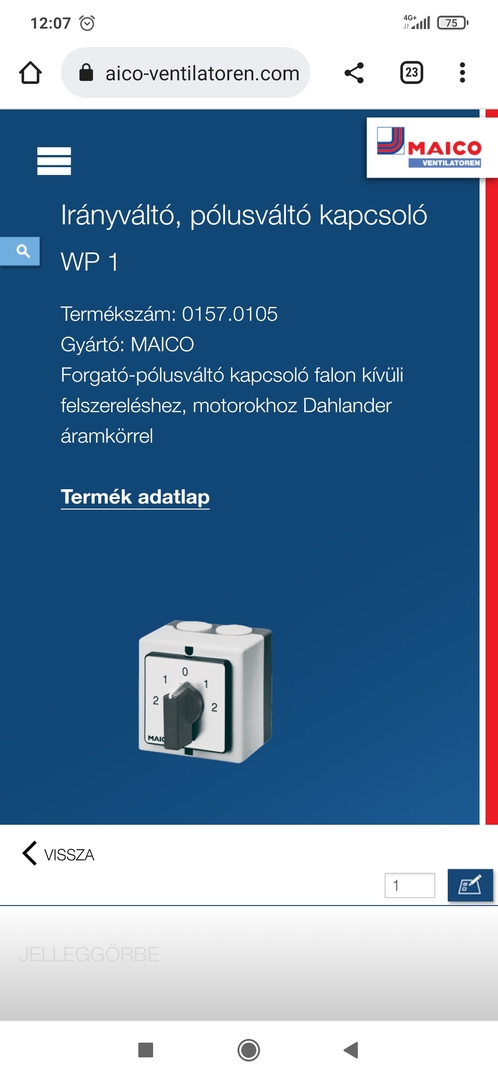

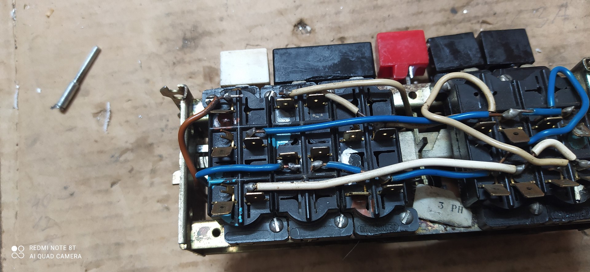

Kérnék egy kis segítséget, van egy Emco v 10 p esztergám ami 3 fázisú Dahlander motoros 2 fordulatú motor. Olyan problémám van vele hogy a gyári kapcsoló része ami nyomó gombos mechanikus, nem a legjobb mivel leszurassnál volt olyan hogy megszorult és beégett!! Nyilván azonnal áramtalínottam , ilyenkor szét szoktam szedni megpucolgatom és jó! A lényeg az lenne ezt a kapcsolót ki akarom váltani egy irány váltó pólus kapcsolóval, de itthon nem igen találatam csak német oladalon! Az lenne a kérdés esetleg valaki nem e tud ilyen kapcsolót itthon?!
Pár képet töltök fel milyen most és mire lenne kiváltva!

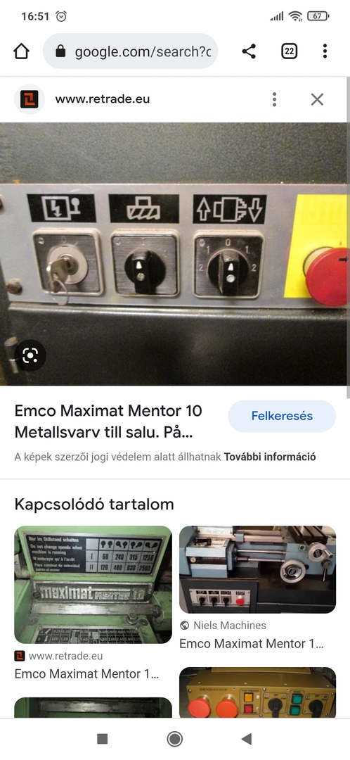

A gyakorlatban ezt úgy láttam, hogy nem egy kapcsolóval oldják meg az irányváltást és a pólus átkapcsolást, hanem két külön kapcsolóval. Kiválasztod az egyikkel hogy melyik fordulatra van szükség, a másikkal pedig kapcsolod a gépet előre vagy hátra, vagy megállítod.
És ezek a kapcsolók kaphatóak.

Annó gyártották a gépet két féle kapcsoló típussal!! Létezik ilyen kapcsoló ami irányváltó és pólusvaltó egyben! De egyenlőre itthon még nem találtam aki forgalmazza!

Nem mondtam hogy nem létezik ilyen kapcsoló. Egy megoldást javasoltam, Magyarországon kapható kapcsolókból, amit praktikusabbnak gondolok az egy kapcsolós megoldásnál egy esztergán, Pl menetvágásnál. A másik fórumon Jani is ilyesmit javasol.
Az nem lehet, hogy a kapcsoló csak sima egyáramkörös többállású kapcsoló és a háttérben mágneskapcsolók végzik a motor vezérlését?

Nincs mágnes kapcsoló sehol!
