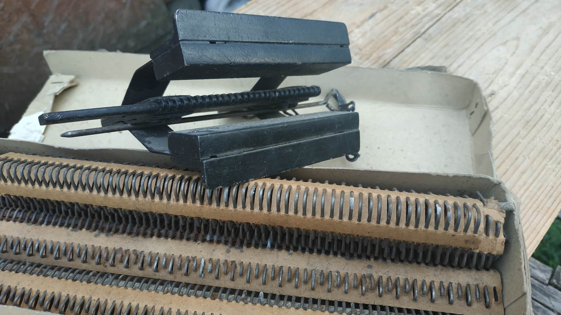

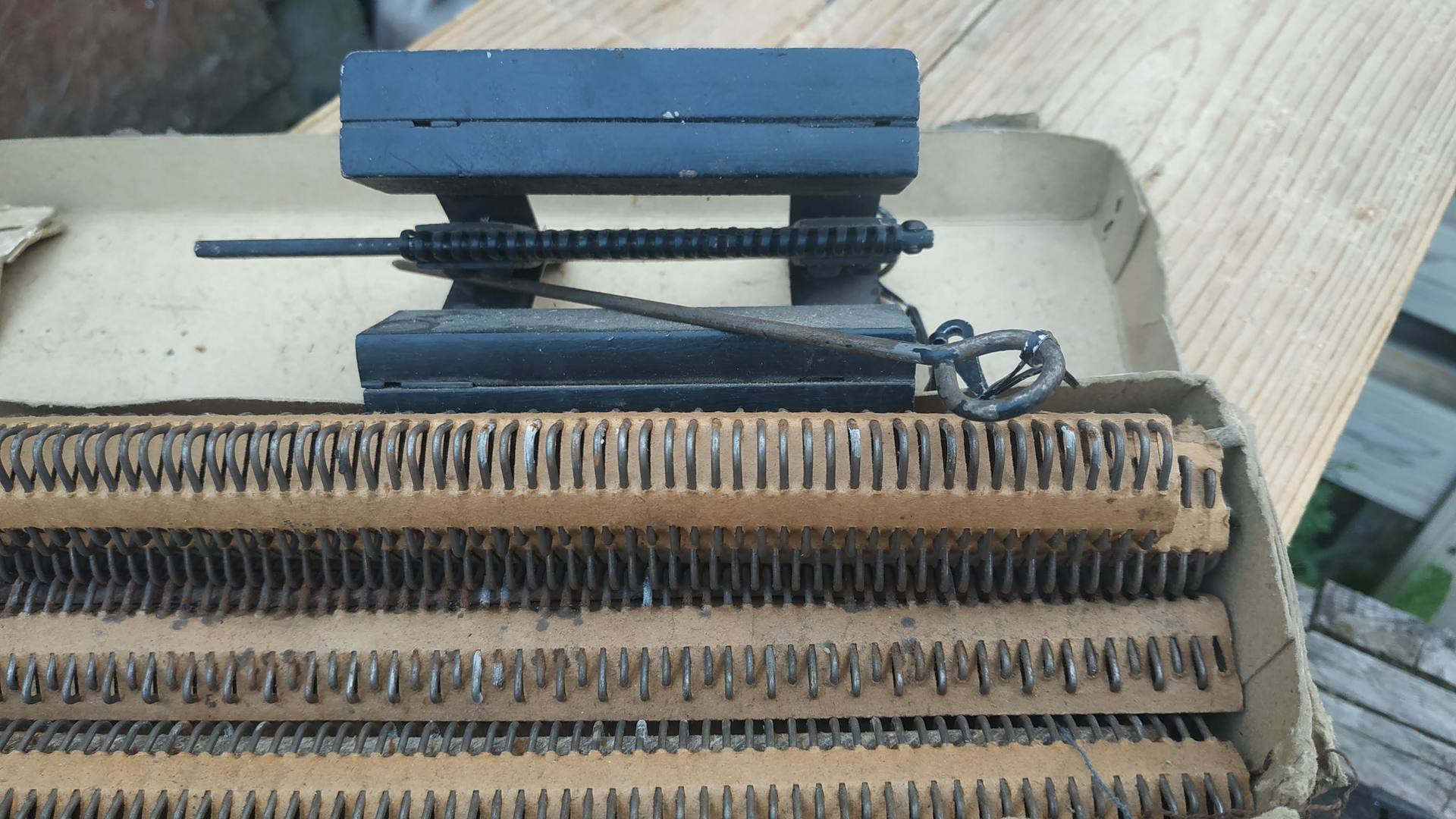

Én is új szíjakra cserélem a régieket, már ha egyáltalán volt a vásárlásnál. A bőrök rendszerint nagyon el vannak használódva. Mi volt a gond a tanműhelyben a laposszíjas gépekkel? Bőr volt a szíj és meglazultak, be kellett állítani a feszességet?
Az egyik géppel jött egy készlet kapcsokkal és a tűző szerkezettel, rakok be pár fotót. Meg két guriga szíj is, nem túl sok, de ez is valami. A végtelenített szíj nem mindig jó, csak akkor, ha vagy ritkán kell cserélni, vagy könnyen, nagyobb szerelés nélkül levehető. Ezek a feltételek nem mindig teljesülnek, egy kis esztergámra rendeltem új műanyag szíjat kapcsokkal. Nagyon erős lett, jól bírja a gyűrődést.

Az én kecskelábam, azért volt kudarcos mert a bőrszíj toldását nem tudtam jól megoldani, az általad bemutatott kapcsos rendszerről meg talán nem is hallottam  meg nem is volt ilyenem.
