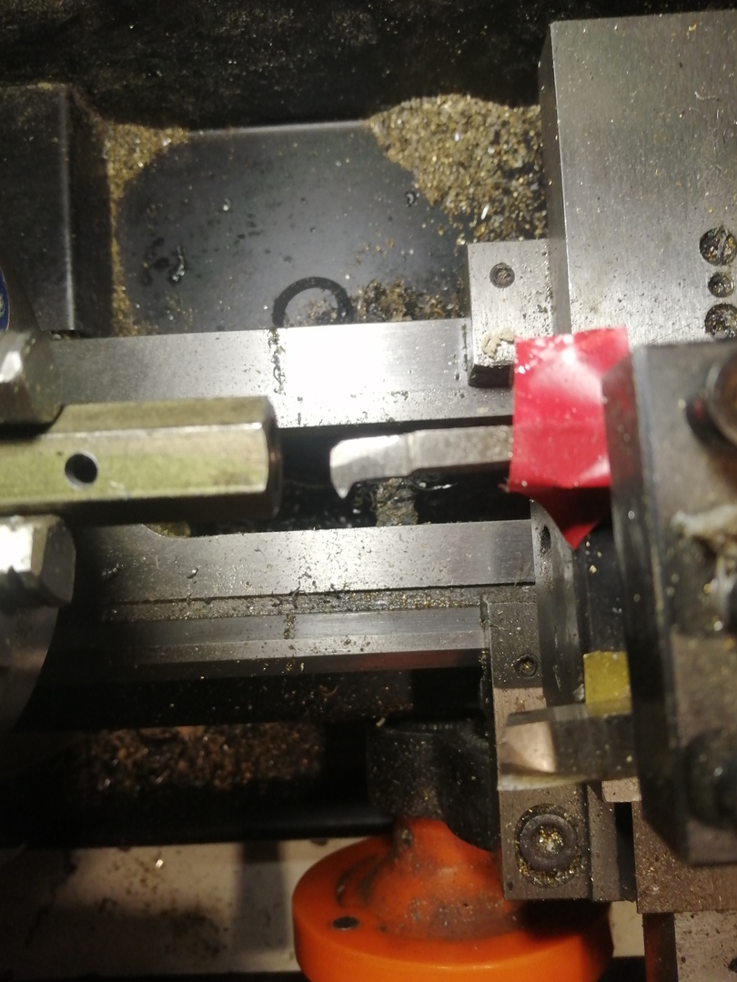

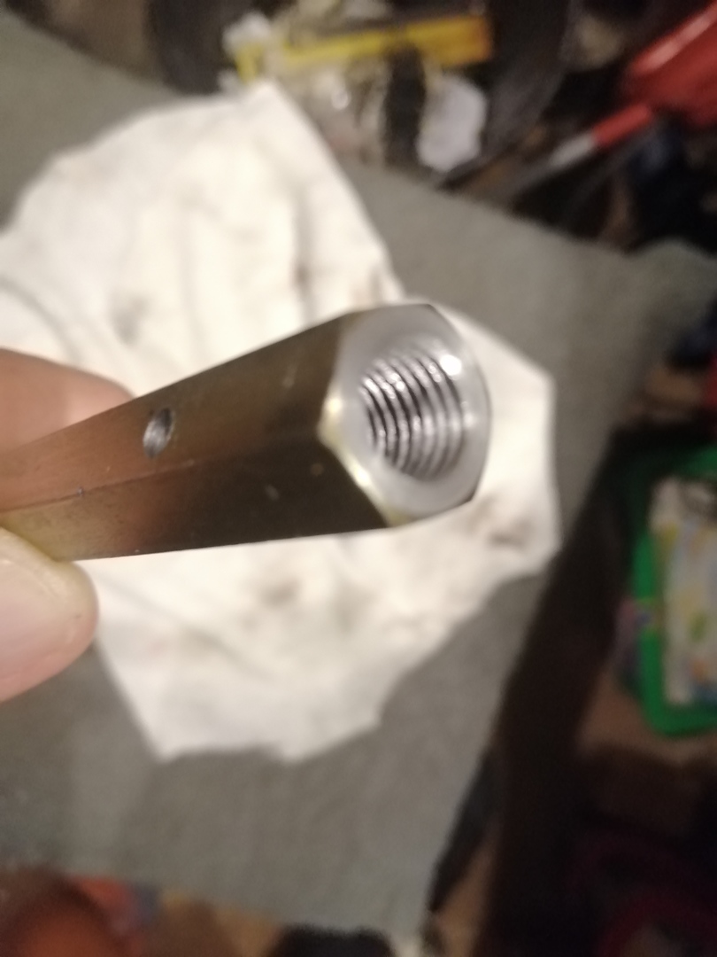

Csak a mazsola hobbisták kedvéért...
Amikor belső balos menetet kell készíteni egy 8,3-as furatba, de nem akarod belül beszúrni, hogy ne gyengítsd el az anyagot, vagy csak mindig pontos pozícióból akarod indítani a menetvágást, no erre megoldás.
Az anyag végétől 22 m-re csináltam egy 4-es furatot, a magfuratig átfúrva, egyoldalról.
A késsel mindig a 4-es furat közepéig jártam vissza, ott vettem fogást, a lyukban, aztán indítás, kés kifele forgácsol.
Ja, nem volt az 22m, csak 22mm :)
Ez igen! [#eljen]
Jó kis lecke! nem csak hobbistáknak![#taps]
Jól elmazsolázgattam' a képeken köszi!
Viszont, van akinek van balos kése, és mindent fordítva csinál...
Balos késhez tokmányt is rögzíteni kellett volna, letekeredés ellen :)
sárgarézhez 8.3-as furatban?[#hehe]
Nem sárgaréz, eloxált hatszögacél. M10x1,25 balmenet

Akkor fúrhattál volna nagyobb furatot is! 8.8 jó lett volna.
