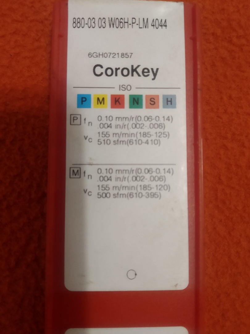

Az a 36-os telibefúróm 450 rpm fordulaton és 0.06 tolással megy c45-be 75mm mélyen.
Kb 60 ilyen fúrás után már fordítani kell a külső lapkát, a belső még éles.
Nem méretezek a telibefúróval mert nem.
Egyszer lett egy-két minuszos furatom ezzel a módszerrel, amit nem vettem észre, mert olyan jól ment egy ideig, hogy csak az elejét ellenőriztem.
A furat alján meg kitolta a forgács a kést, mivel a fúrás a külső átmérőn éppen elég neki, a kopás után már nem lehet vele méretezni csak fúrni.
sarktibsi
Itt valami nem kerek 318.47xVc/D=451 1/min
318.47x51/36=451 1/min tehát a te adataid szerint a vágód (Vc) 51 ez , nekem nagyon kevésnek tűnik nézd már meg mi van a lakpára írva vagy inkább fotózd be.
Mert én még ilyen alacsony vágósebességel megadott fúró lapkáról még sohasem halottam , amivel én eddig dolgoztam 150-220 Vc lapka volt , és jól működtek
Valamint a darabszámot is nagyon keveslem. Min.2-300 db-ot kellene birnija.

A Sandvik pl: A külső lapkának más tipúst használ mint a belső lapka , pont azért , hogy a külső lapka ne kopjon el olyan gyorsan.
Az ilyen megoldás különben pontosabb!
