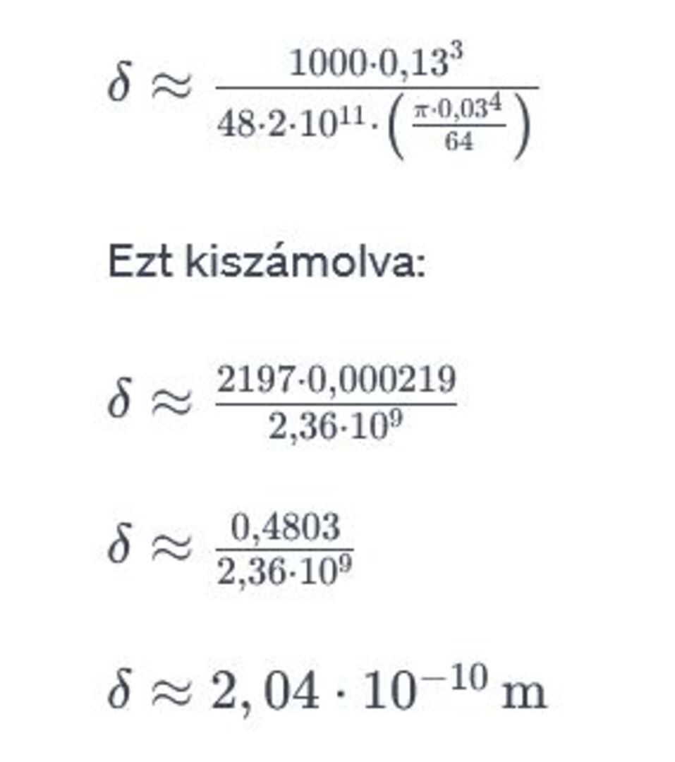

Az AI szerint:   :)

Korában ( amikor bejött ) én többsz9r tettem fel kérdéseket a mesterséges intelligenciának :  Csak negatívan értékelhető válaszokat kaptam  ha természettudományos volt a kérdés . Neked   egy középen terhelt kéttámaszú tartó lehajlását küldte el

Rossz képlettel plusz rossz számolással kaptad ezt az eredményt.
Mondjuk az eredmény láttán mielőtt ide beteszed gyanút foghattál volna, és a műszaki érzékednek jeleznie kellett volna, hogy itt valami nagyon nem stimmel.
Hiszen az "eredményed" ~0.2 nanométer (1 nanométer az a mikron ezred része)[#conf] túl szép ahhoz, hogy semmi realitása se legyen.
Vetesi75
A smilet megint figyelmen kívül tetszett hagyni! :)  Nem elég hogy másik képlet, még számolni sem tud. Félreértés nem lehetett, mert ezt Ő írta: "L a tartó hossza (feltételezzük, hogy a terhelés a tartó végén van),"  :)
Nekem is kilenc század körül jött ki - egészen hihető eredmény.
