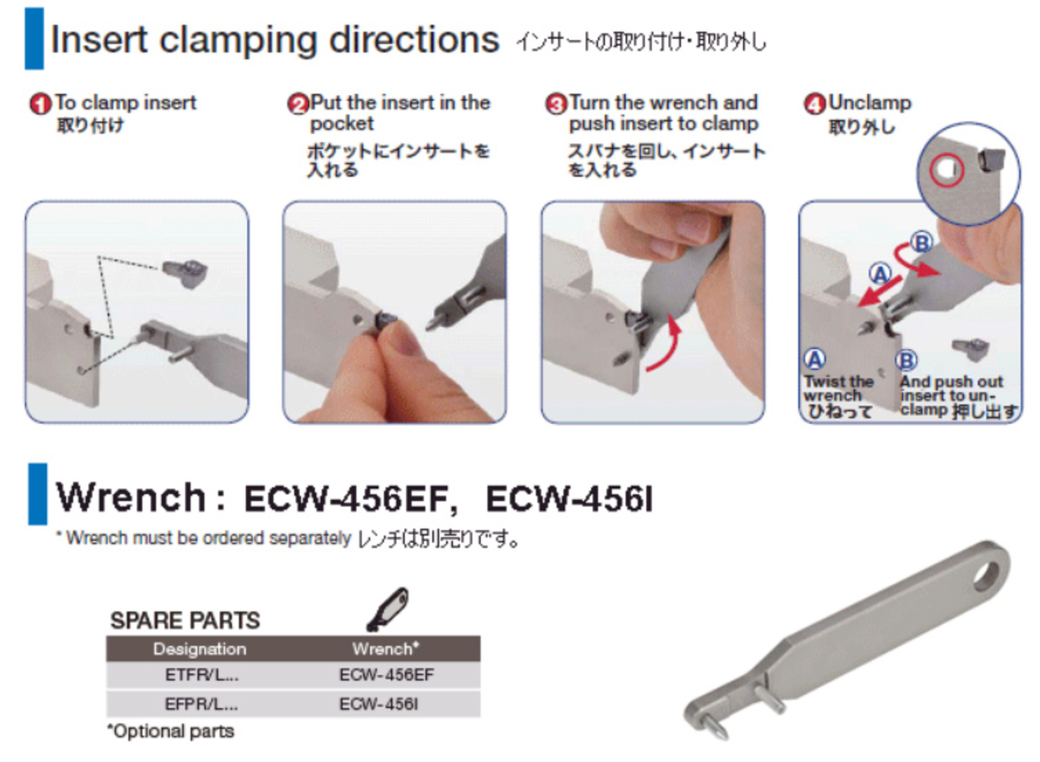

Ma találtam ezt! mihez kellhet ez a technológia?
42CRMO4 az anyag amiben 65mm mélyen beszúr a homlokfelületbe kb 4mm széles lapkával, aminek a behelyezését jól kitakarta a kesztyűs kéz, de  van a lapkának egy csaprésze ami az alsó furtban végződik, ezeket kikockáztam a videóból, de lett egy olyan pillanatképem is ahonnan le tudtam olvasni a tipust, persze a régi hagyaték bélyegnézegető nagyítót is elő kellett venni, és a laptopot 2x kellett elforgatni.[#nyes]
Lehet hogy nincs ilyen cső ebből az anyagból ezért kell?!
A kezdés elég bizonytalan, egy ilyen reklámfilmben én beváltottam volna egy rövidebb szerszámot, ami bekezd az átmérőn, hogy tuti legyen ennek a hosszú pengének a kezdése, ami még nagyon jó, az a forgácsalak, menetszerűen jön ki a lapkaszélességben.[#eljen]
Már csak egy gondolatom van, a gépkezelő mire figyeljen ha beszorulna a forgács, a víznyomás is elég pisilős!
