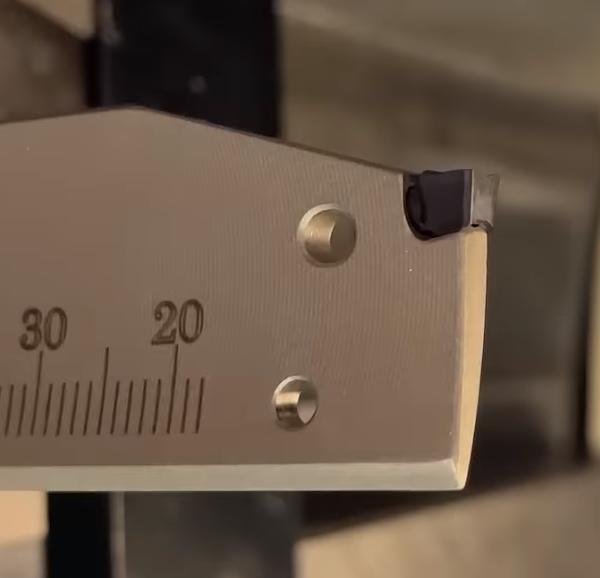

Az a késszár ... nem látom íveltnek .
Az hogyan ? Széles a lapka ?
A képen mnden kérdésedre választ kapsz.[#kacsint]

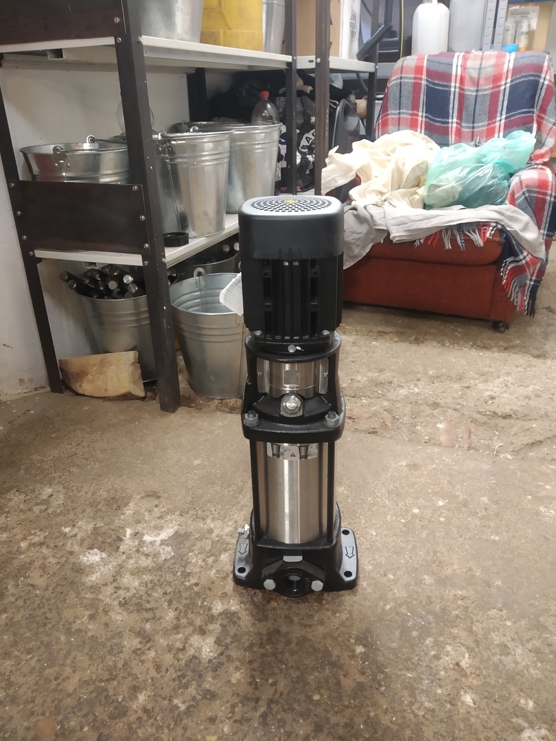

Hozzám nemrég jött meg a 13-lépcsős centrifugál szivattyú , remélem ez nem csak pisilni fog , így a forgács sem tud beszorulni.
Akármilyen hihetetlen (legalább is számomra) ez a 90 cm magas szivattyú csak 370 w-os. A GRUNDFOS-nál is tudnak valamit.

Ívelt az csak a videón nehezen kivehető (minden homlok beszúró szerszám ívelt) és az sem véletlen , hogy fejjel lefele van befogva a szerszám , így kisebb a forgács beszorulás esélye.
Ha az én cnc-ém kész lesz én is alkalmazni fogom ezt a módszert.
Rá van írva, hogy 75-120 átmérőig.

Mi a pontos típusa a Tiédenek?
Érdemes tüzetesen megvizsgálni az adatlapokat.
Pl a Drundfos is csinál olyat hogy négy kamra de csak 2 járókerék.
Egyébként eleggé nemszeretemcég...
4-5 év alatt elkopnak a papírvékony lemez alkatrészek, vagy kiverődnek a bordástengelyen.
Egy garnitúra kamra és járókerék pedig többe kerül mint a komplett szivattyú.
Nálunk javarészt ezek az MTH2-6/6-osok vannak cirka 300 ezer az áruk.

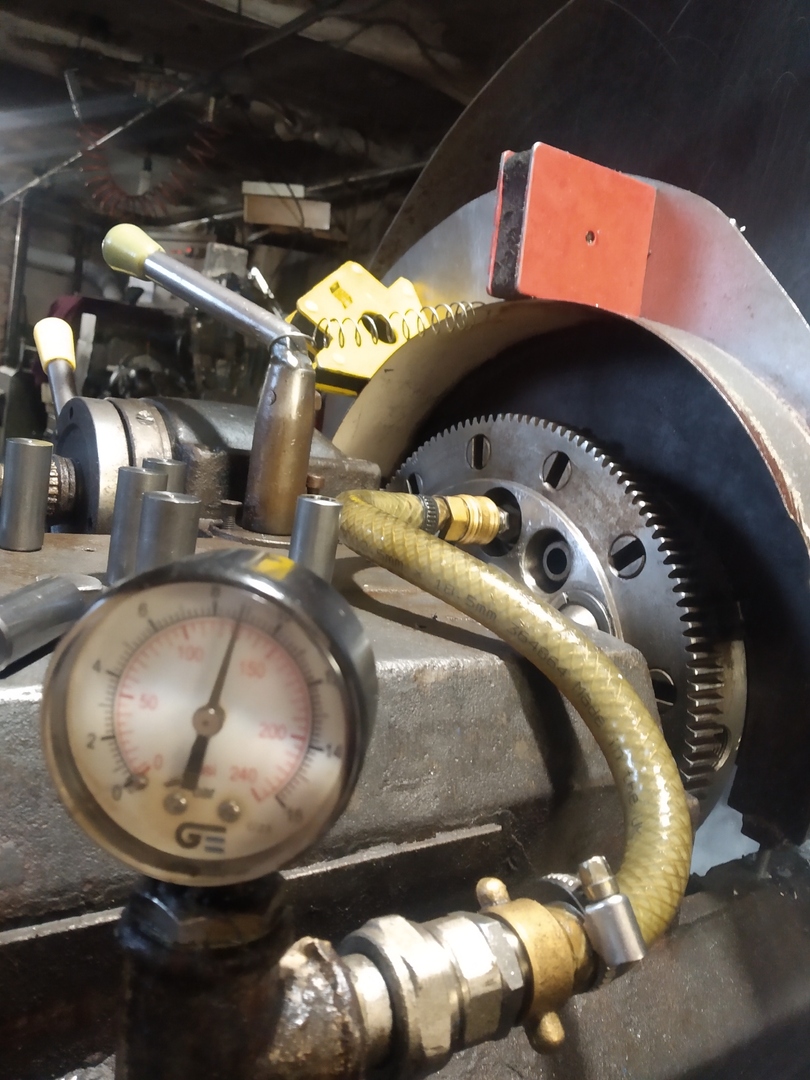

Nekem a revolveren van ugyanilyen csak 8-lépcsős. Megvették , hogy majd jó lesz a TNL100-asra (nct104) Hát nem lett jó, oda kevés (igaz frekiváltó nélkül próbálkoztak)
Ezért eladták nekem , frekiváltóval hajtom 20-70 Hz-ig tökéletesen működik már vagy 6-8 éve.
A fotón látható mit bír.
Az is igaz nem dolgozik a gép mindennap.
