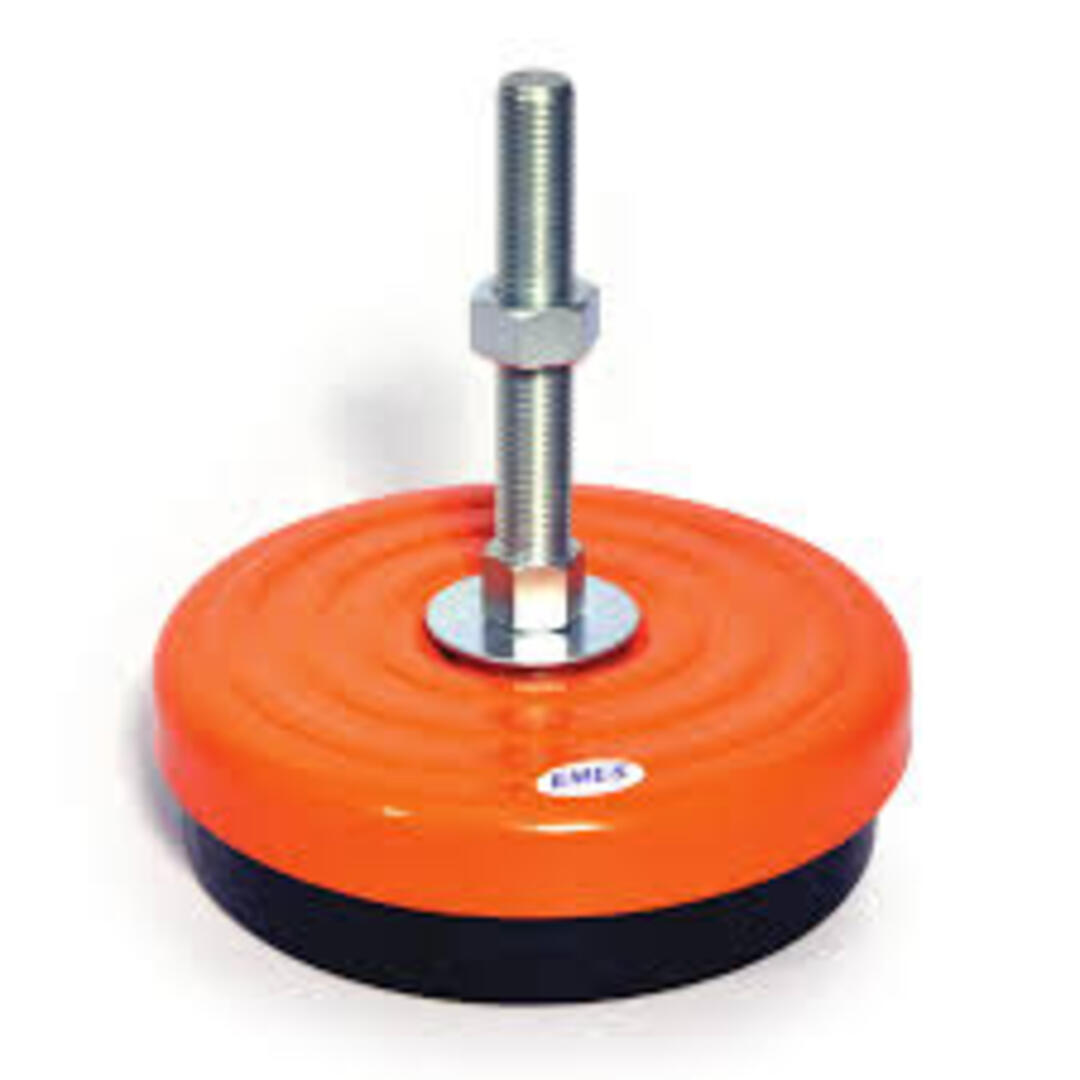

Nyilván köze nincs a szerszámgépekhez, de a családi cég az ruhaipari történet, bérlünk egy első és egy második emeleti "csarnokot", 450 m2/szint.
I. emeleten, a terem közepén volt két hímzőgép, 6-6 fejes mindkettő. Olyan szintű rezonanciát csináltak, főleg, ha mindkettő ment, hogy rendesen fel tudott kavarodni a gyomra az embernek. Nem túl nehéz gépek, 800kg, 1 tonna. Sima fém talpuk volt, 4 db 16-os csavarral lehet szintezni őket és ennyi.
Kicseréltem mindkettő "lábait" ilyen a csatolt képhez hasonló rezgéscsillapítós gumis talpakra és szinte nagyságrendekkel jobb lett a helyzet. Tehát működnek ezek a talpak.
Persze egy 3-4 vagy több tonnás szerszámgépnél zsebbenyúlósabb lehet a helyzet. Egyszer láttam élőben egy 6 méteres talán Poreba esztergát, ha jól emlékszem 14 ponton lehetett rögzíteni, mondjuk az alatt nem volt semmi szerintem.

Ezeket a papucsokat szerszámgépeknél csak simító esztergáknál lehet használni.
A többit le kell fogatni a betonhoz, (nagyon nehéz beállítás) vagy nyárfára tenni köztes megoldásként, ez kb ugyan az mint papucsra tenni! csak távtartó a betontól a gépig.
Azok a 20 mm-es gumi betétek úgy viselkednek egy 3T gép alatt mintha beton lenne, nem ez a megoldás, úgy kell dolgozni hogy elkerüljük a rezonanciát.

Nekem ilyen van a kompresszor alatt, illetve 2 csík, valami gyalult stafnira ragasztva. Nem rezonál annyira, mint a kerekein. régen a mosógép alatt volt, de elázott egyszer, alig akart kiszáradni.
Amúgy leginkább olyan, mint, amit szállításkor a raklapok alá szoktak tenni, csúszásgátló gumit. Csak az ilyen 3-5 mm vastag.

Az OBI-s parafatapéta négyzetméterre olcsóbb, jobb és olajállóbb is...
