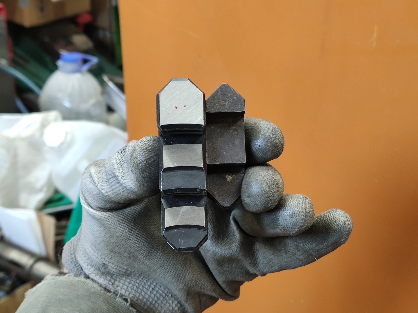

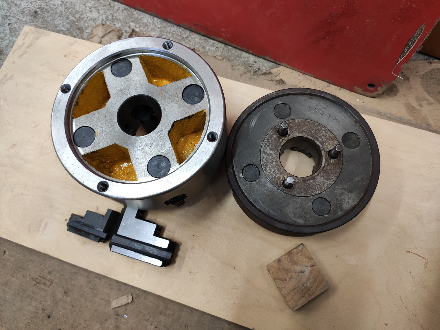

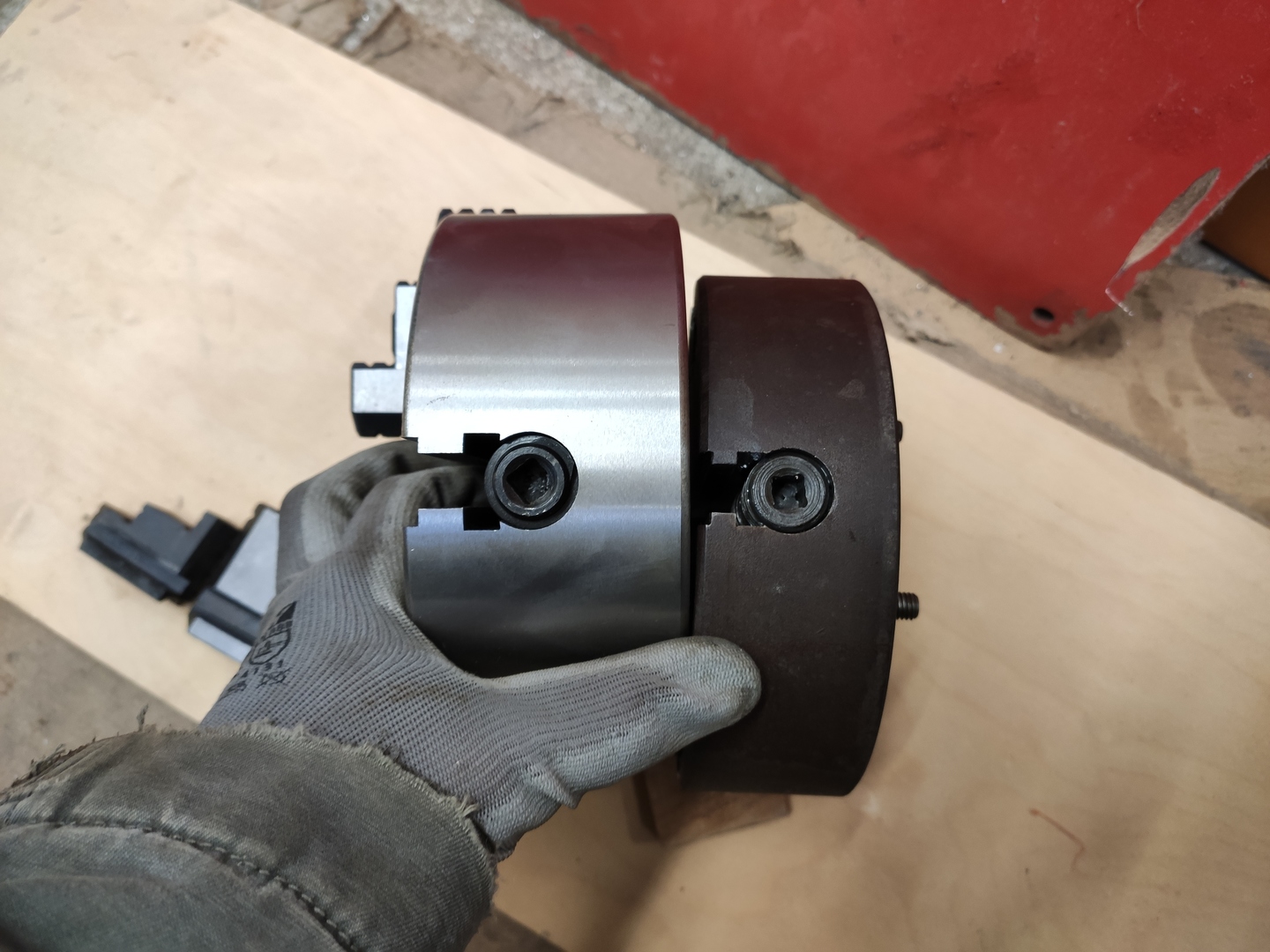

Kis tanácsot kérnék.

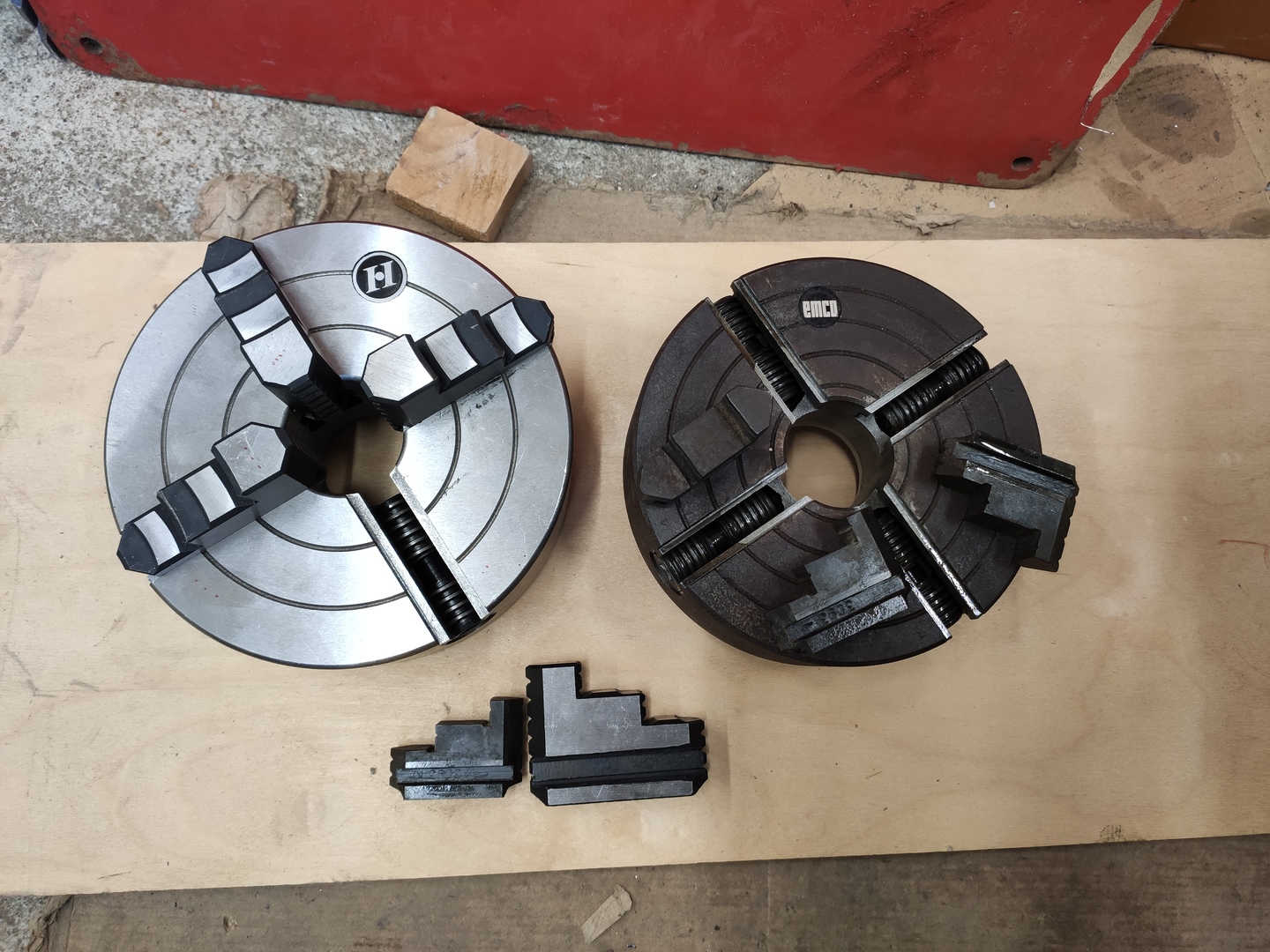

Adott ez a két függetlenpofás.
A fényes kínai (160mm), ennek megfelelően nem annyira precíz érzésű mint mondjuk egy jó sima tokmány. De nagy gubanc nincs vele.
Az Emco (150mm) meg a képen látni, a csúszó/menetes részeken nincs korrózió, csak kívül (picit több mint esztétika, de nem vészes). Érzetre szépen feszesen jár így.

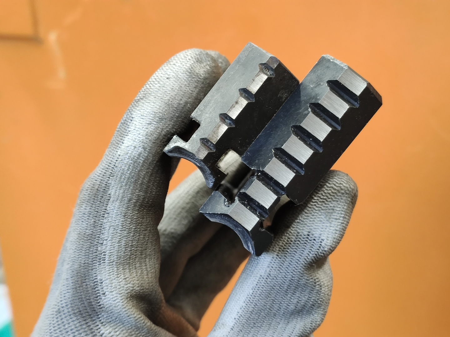

A kínainak 30mm körül van a pofa kilógása, az Emco-nak 22-23mm környéke. Az Emco tömör öntvény, kialakítható a rövidkúp, nem kellene felfogótárcsa. De ugye a pofái kicsikék, kinyúlásra gondolok elsősorban.
Kérdésem vajon többet ér a nagyobb pofakinyúlás (adott esetben jobban fogja az anyagot), vagy inkább a "kisebb" filigránabb tárcsa a nyerő?
Mi a tapasztalat ilyen téren ezeknél (sose használtam ilyet)? Normál tokmánynál sokszor jól jönne még ha távolabb is tudna szorítani a pofa...

Van kétféle szempont , legalább .
Az egyik hogy a gépkönyv  szabja meg mi az a méret és fordulat ami még felszerelhető .
Ebből ugye jó ha van egy .
Ezek nem csak arra valók hogy futáspontosra állíts egy forgástestet . Ott lehet szempont hogy a kisebb menetemelkedésű pofával valószínűleg könnyebb a centírozás .
A szerintem igazi rendeltetése ezeknek a síktárcsáknak a nem forgástest alakú munkadarabok megfogása megmunkáláshoz .
Ott minél nagyobb a nyerő .
Nekem most fent van egy 500 as ez volt az első alkalom hogy ilyet használtam ,alufelni tehermentesítő lett kikapirgálva nagyobbra .
Igazából mindkettő kellhet :)
Szerszám , tartozék úgyse lesz sosem elegendő :)
Vetesi75
A nagyobb pofa kinyúlás sokszor jól jöhet, de ennek az ára a fokozottabb igénybevétel/gyorsabb elhasználódás, illetve a nagyobb távolság a főorsócsapágytól rontja a megmunkálás stabilitását. (Ha csak azért kell, hogy legyen, akkor mindegy, úgy is munkadarab dönti el, hogy melyik pofakialakítás a  legalkalmasabb az adott feladatra.)

Azért kellene mert nagyon sokszor kellett már volna független pofás mindenfélét felfogni.
Sajnos nem engedhetem meg hogy kettő legyen...
