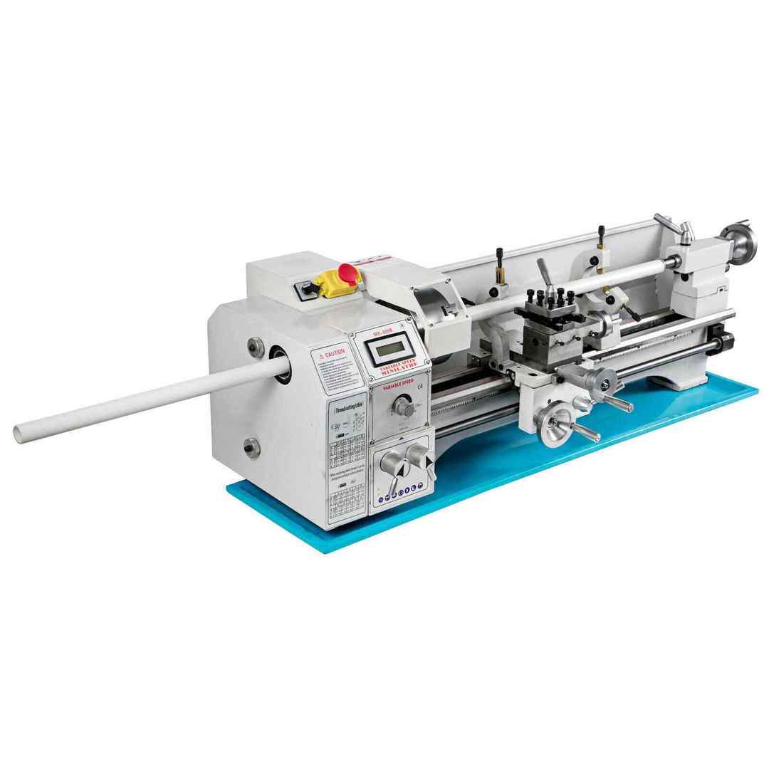

Nos, talán megoldottam az olaj és emulzió kérdését, végül a lentebb említettekből rendeltem 5-5 litert, bár eddig a megrendelésem státusza két napja is csak "feldolgozás alatt." Ha valóban megkapom, akkor majd beszámolok a minőségükről.
Abban viszont nem tudok döntésre jutni, hogy mennyire szedjem szét az új esztergát mielőtt használom. Minden szabad fémes felület, vastagon be van kenve valami olajjal hígított zsír trutyival és gondolom azt illik eltávolítani róla majd leolajozni. Szerintetek szedjem apróra és nézzem meg hogy belülre is jutott-e kenőanyag, vagy használjam és majd egy idő után nézzek bele?
Gyula65
Kínai gépeknél előfordul, hogy nincs rendese  lesorjázva, az öntvényhomok benn marad, de ráfestettek stb.
Nem javasolt a teljes bontás, de érdemes átnézni az illesztéseket, és beállítani a csúszó forgó részek játékát!

Köszönöm az instrukciókat, mert én szakmailag nagyon messze állok a gépektől, csak nagyon megtetszett és hobbiként "szórakozok" az esztergálással.
Igen, azt már én is észrevettem, hogy az ágy oldalsó csúszó felülete nem lett jól maszkolva, így kapott a festékből, amit a hosszán mozgatásánál lehet is érezni. A keresztszánt is valószínűleg meg kell bontanom, mivel majdnem fél fordulatnyi a tekerő holtjátéka. Vagy lelazult valami, vagy az anyán kell állítani.
Közben megkaptam az olajat és az emulziót is, amiről eddig csak annyit tudok mondani, hogy az olaj viszkozitása nem az amire számítottam, (nekem hígabbnak tűnik) de remélem jó lesz, mert külön rákérdeztem hogy jó-e eszterga szánkenésre. Az emulzióról majd csak jóval később fogok tudni nyilatkozni, mert egyelőre még ott tartok hogy először egy állványt csinálok az esztergának, mert a munkapadomon minden helyet elfoglal.

Nekem Sieg esztergám van. Alapból darabokra szedtem, lesorjáztam, illesztettem, stb., kivéve a főorsó részt.
Később több átalakítást végeztem rajta.
Pontos beállítással jól használható masina lett.
Rögzítsd az asztalon!
Biztos jó kis gép lesz, csak a fellelt hibákat javítani kell.

Szerinted mennyire szabad melegednie a főorsónak, főorsó háznak? Mert ennek a gépnek nem is nagyon hosszú használat után, a főorsó belseje már épp csak megfogható, az orsóház meg olyan 40-45c fokos lehet. Minden esetre úgy gondolom, hogy jobban járok ha azt is szemügyre veszem, hogy nincs-e kenési hiánya, vagy nem húzták esetleg túl a csapágyazást. Már eddig is találkoztam olyan hellyel rajta (szánok csúszófelülete) ahol kívül vastagon be volt ugyan kenve, de belül szinte teljesen száraz volt.

Ha, erősen melegszik, de kézzel könnyen forgatható, az lehet kenőanyag hiány, mindenesetre, ha szorul, vagy sem, a holtjátékokat ellenőrizd mérőórával.
Mennyi idő alatt melegszik szerinted (üresben, vagy terhelés alatt?
A hőmérséklet becsült, vagy mért érték?
Nem mindegy!

A gép hőmérsékletei becsültek, nincs kéznél olyan eszközöm, amivel konkrét mérés tudnék csinálni. Elég hamar felmelegszik az említett hőmérsékletekre, gyakorlatilag akár üres járatban is. (kb. 15-20 perc) Sajnos nem tudom ennek a gépnek a technikai paramétereit, így azt sem, hogy hogyan van csapágyazva a főorsó. Talán a neten fellelt információk alapján, kúpgörgős csapágya lehet, ami esetleg túl szorosra lehet állítva. Holtjátéka gyakorlatilag nincs, de persze azt így megállapítani, hogy rajta van a motor ékszíj, nem biztos hogy meg lehet. Az ékszíjtól mindenképp meg kell szabadítanom, hogy meg tudjam nézni, hogy nem szorul-e valójában. Persze tapasztalat hiányában nem biztos hogy jól ítélem meg. A régi kecskelábú esztergámnál egyszerűbb volt a helyzetem, mert bronzperselyes zsír kenéses csapágy beállítása nem volt olyan bonyolult.
Tudom, a gépbeállítás egy külön szakma, amit meg is értek, mert nagyon nem egyszerű, de én türelmes és óvatos vagyok, na meg ha lehetőségem van, kikérem mások tapasztalati véleményét, ahogyan itt a tiéteket is. Nem szeretném idő előtt tönkretenni a gépet.
