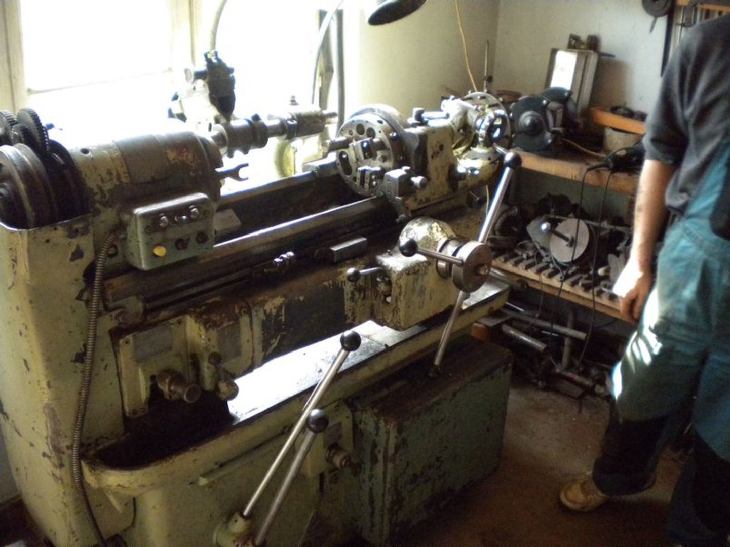

Nem sok minden látszik belőle - a képen az orsóház mögött az a rúd, +szán, +íves kar a menetmásoló szerkezet. (Ami egyben van nálam gép, azon agyon van burkolva, erről a cnc-sítettről meg le lett bontva - most nem tudom fotózni, képem meg csak ez van...) Nagyobb gépeken van előtte egy fogaskerék áttétel. RT26-nál 1:2-höz (az orsóházon látszik), tehát ennél a mestermenet kétszer akkora emelkedésű, mint a vágandó.

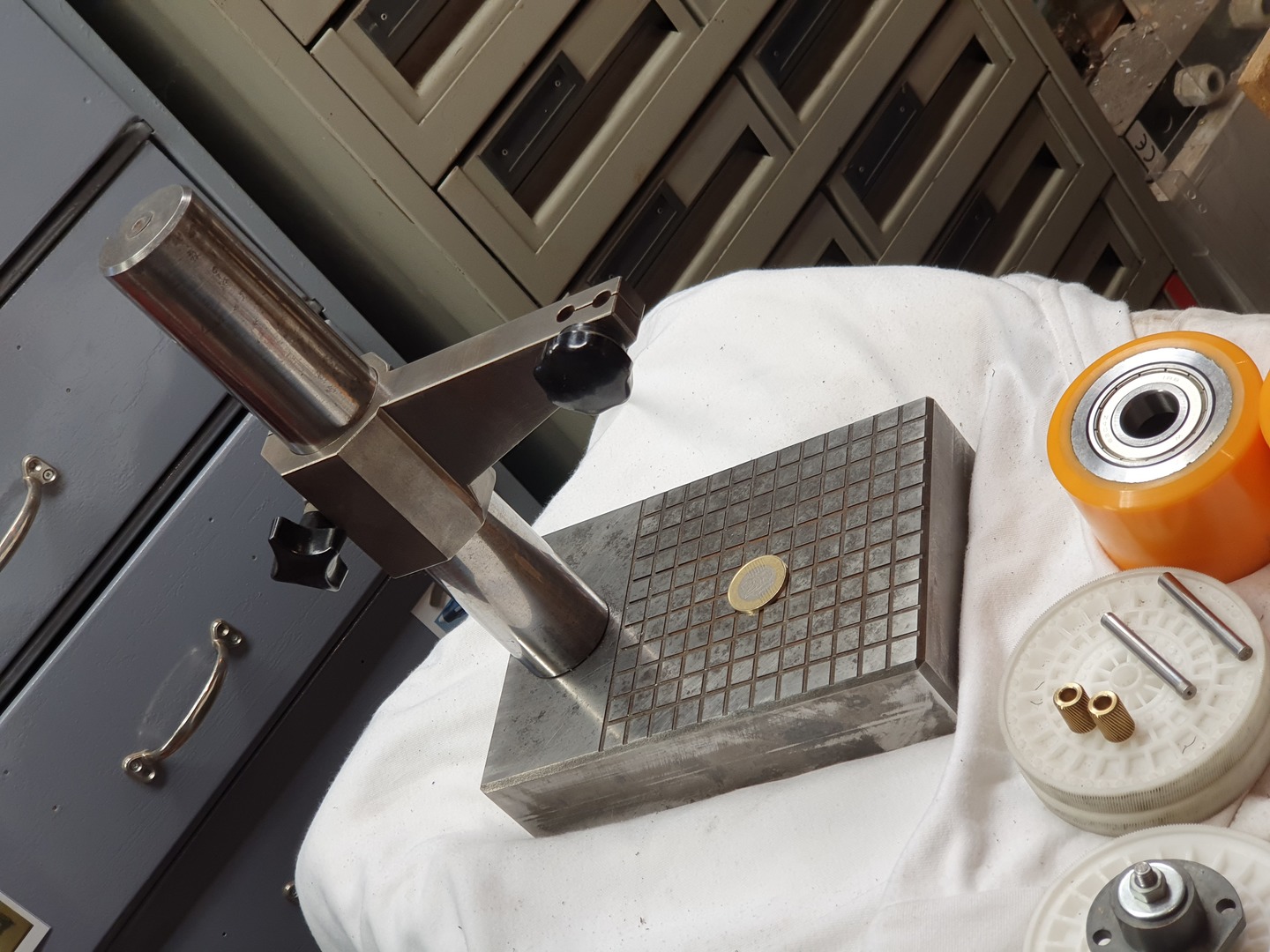

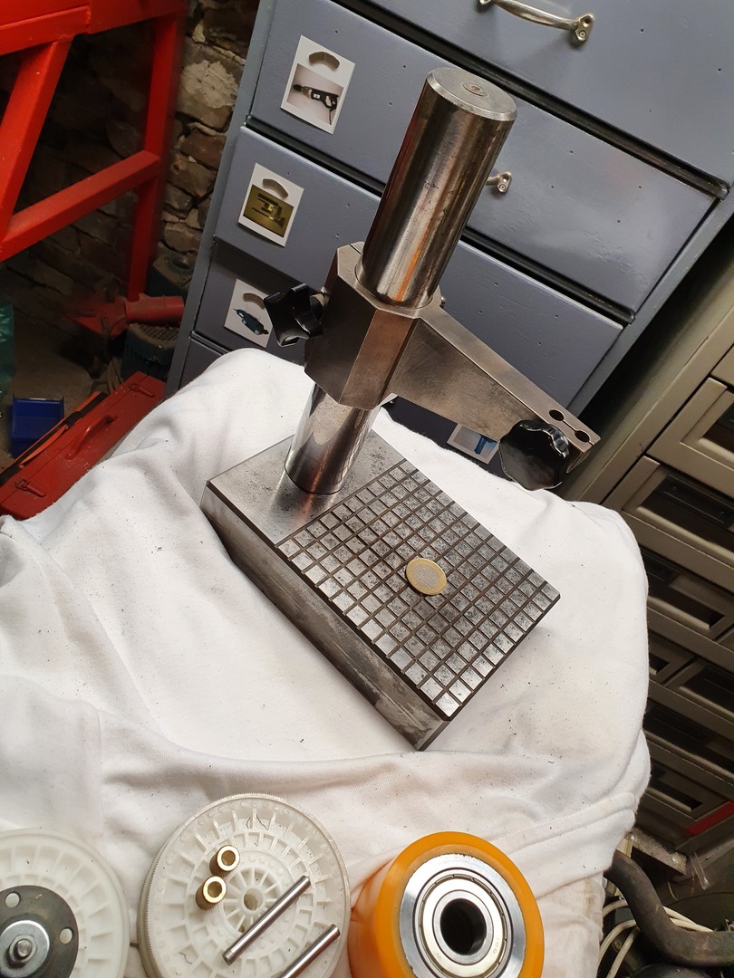

(Legutóbb vettem egy elkeserítő állapotú, de tizenöt kilós mérőóra állványt. Már ragyog. Jó ránézni.)
Muti-muti! [#finom]

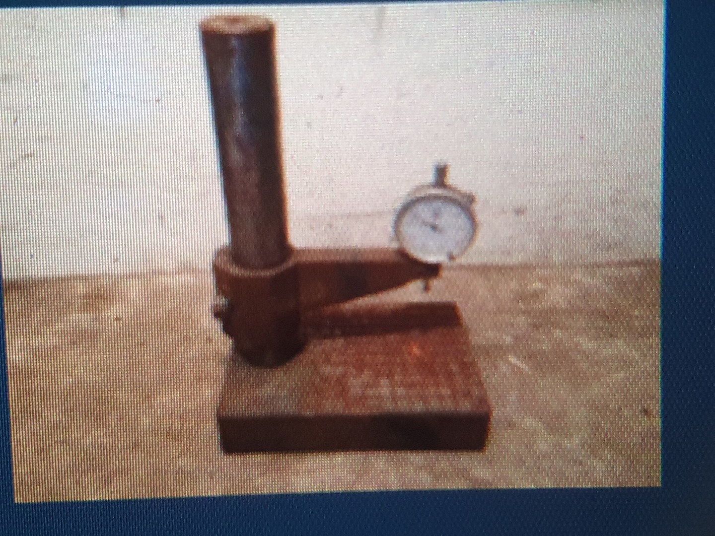

Sajnos a rozsdamarta állapotról nem készítettem fotót és már a Jófogás-ról is levette az előző gazdája.
Egy pici kép még maradt a Jófogás levelezésben.

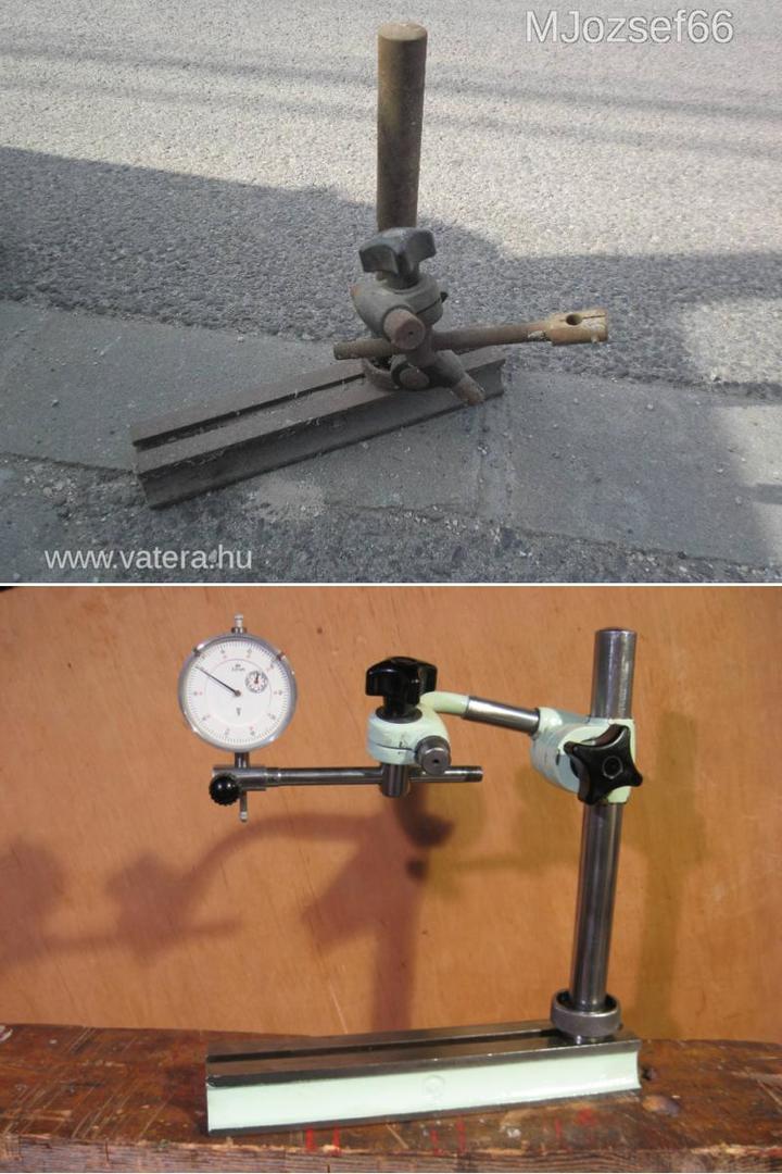

Én mindha egy csavaros oszlopúra is emlékeznék :)
Nem .
Eladtam én is egyet a fórumon régebben , azt hittem ide .
De nem találom már az üzenetek közt sem a beszélgetést .
Hasonló mint amiről tettél képet csak kisebb , és az oszlopon
ritka menet volt anyával .
Nem akartam tönkremenni látni nálam :(
