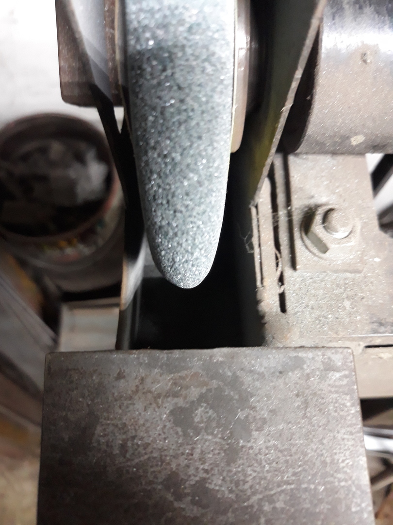

Különben a rádiuszos kést én is pont így köszörülöm egy rádiuszos kövön! ettől egyszerűbb módszer nincs is!
Kicsit csálé már a sok szabályzástól de ezen a legjobb rádiuszkést kerekíteni, mint az indiai kollega!

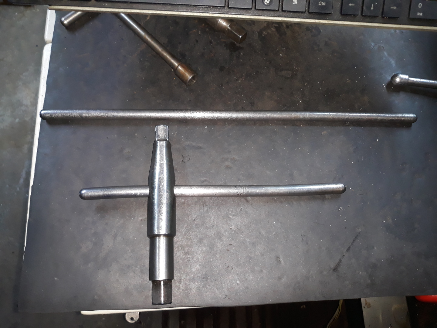

Itt ebben a videóban,1:23-nál, megtaláltam egy rokonszellemű esztergályost, a tokmánykulcsról van szó!
A meghúzó rúd csúszik a tokmánykulcs testben, tudom változtatni az erőkart, attól függően hogy melyik kezem fáj!
Mindjárt lefotózom az enyémet az jobb!
Ez az én kulcsom:
Mint látszik két vége van 45 fokkal elforgatott négyszögekkel készült, és nem súlypontban van a rugóacél rúd, ez azért van mert annó így sikerült!
Nagyon bevált elrendezés lett! Könnyen választható a megfelelő vég a kényelmes meghúzáshoz, az egyikhez magától beáll, a másikhoz kell egy hüvelykujjas fordítás.
Többféle rugóacél rúd van hozzá hosszúságban.
Vetesi75
Nálam egy gyári tokmánykulcs esetében a második művelet szokott lenni, hogy a fogantyú fixálását megszüntetem.

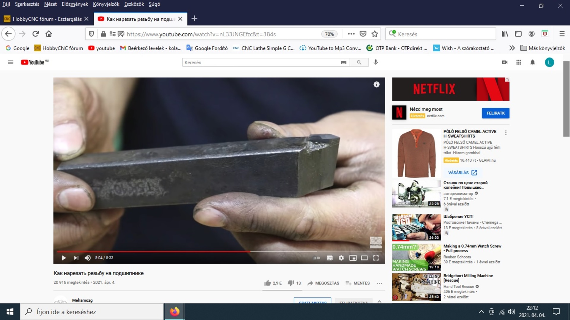

A csapágy külsőre vág, valamilyen menetet!65hrc-re! köszörült késsel!
Nálam ez a K10-es piros késsel valósulhatna meg, mivel már sok 'zéger'gyűrű hornyot szúrtam be vele 2mm szélességben csapágy külsőbe.
https://www.youtube.com/watch?v=nL33JNGEfzc&t=182s
K10-es, Neki is, most hogy végignéztem.
