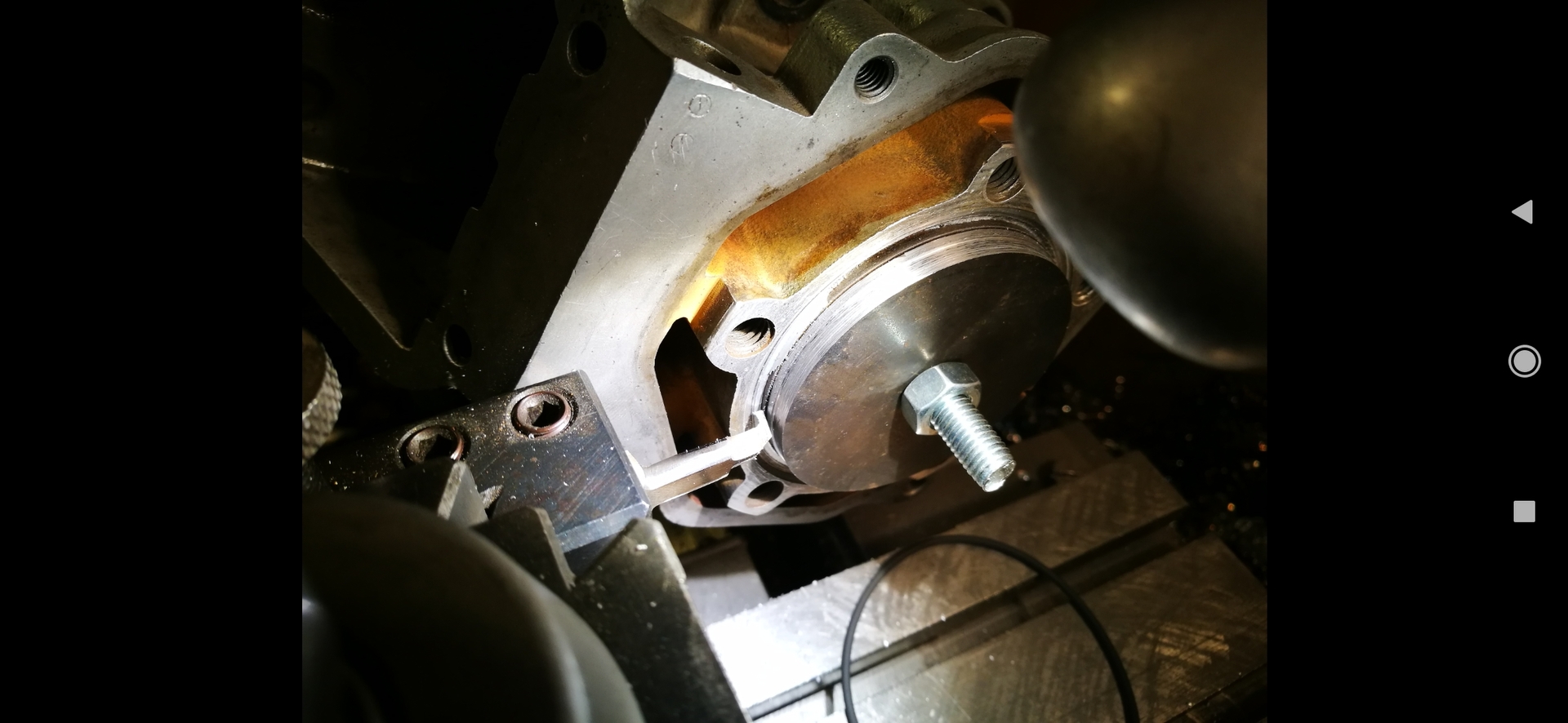

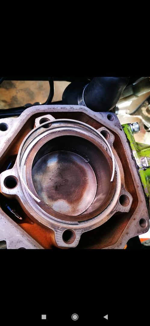

Itt egy remek példa: 2019 nyár, Euroring versenyhétvége. Depóban nemértjük miért szorult meg a motor.
Kiderült az előző jóember aki a perselyt beillesztette a persely tetejét szintbe hozta az alumínium felülettel. A persely idővel megsüllyedt, a hengerfej a víztér felé tömítő O gyűrű hornya és a persely pereme közötti megmaradt eredeti alumínium "karikára" támaszkodott, ami emiatt elfáradt és falsot szívott.
Mi tévők legyünk, hazaronygoltam a hengerrel hogy a megmaradt félgyűrűt leszedjem.

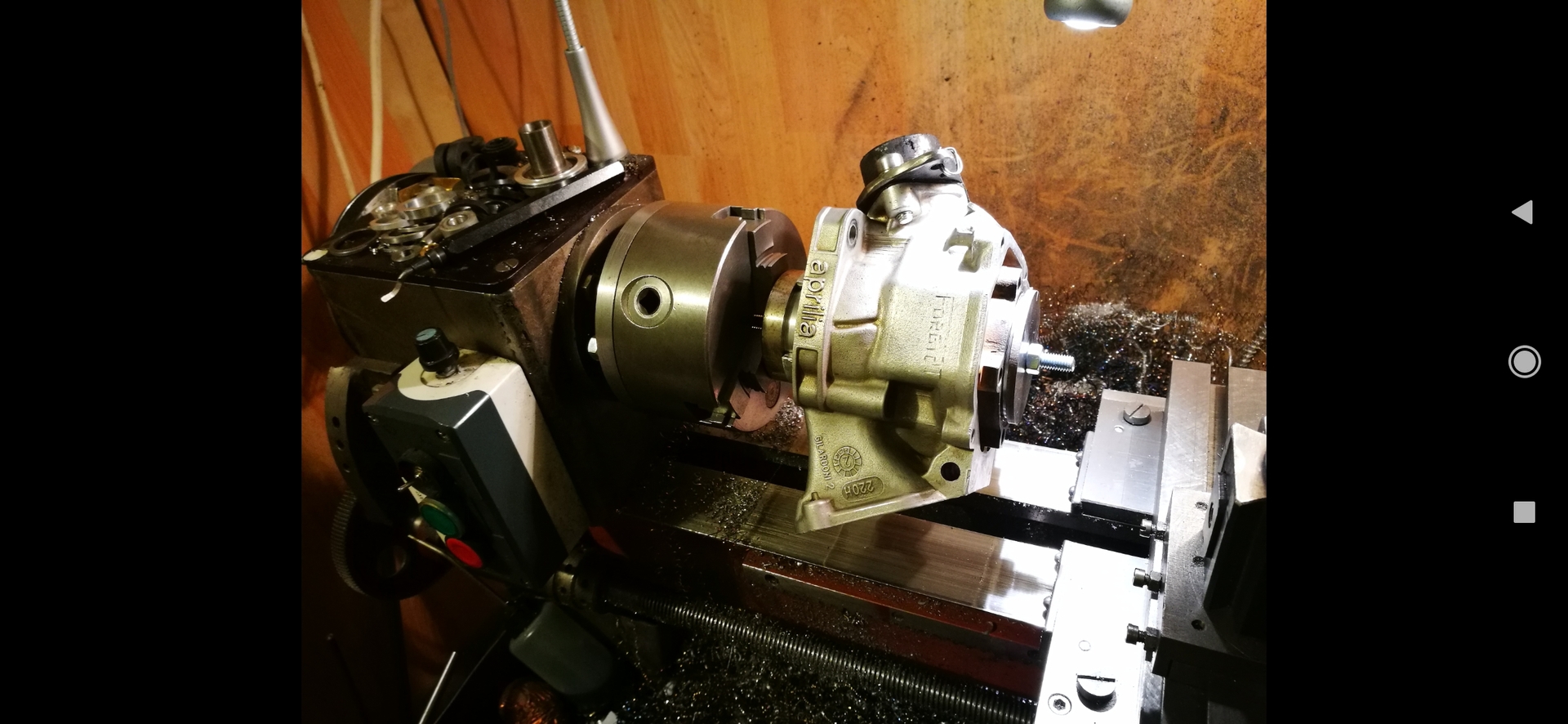

Semmi befogóm nem volt ehhez. Lehegedültem (Bauhaus-os szalagfűrésszel) éjjel tízkor egy  pogácsát 55-ös vasrúdból (mert ez volt hirtelen ekkora). Henger a fej felől befog, talpa kióráz, szoknya vége síkra húz. Henger persely mérethez kis pogácsa elkészít a hegnerfej felőli oldalhoz. Éjjel 11 kb. Pogácsa furatméretre oldalaz, a henger ráhúz, szoknya vége támaszt. Menetesszár, kispogácsa anya. Kés pont volt. Maradék alu leforgácsol hurráhurrá.  Fél 12.
Hengerrel vissza a pálya (1 óra út), helyszínen kihónoltuk a felkenődött dugattyút, motor összerak. Fél négy. Kilenckor meg menés volt... [#vigyor]
