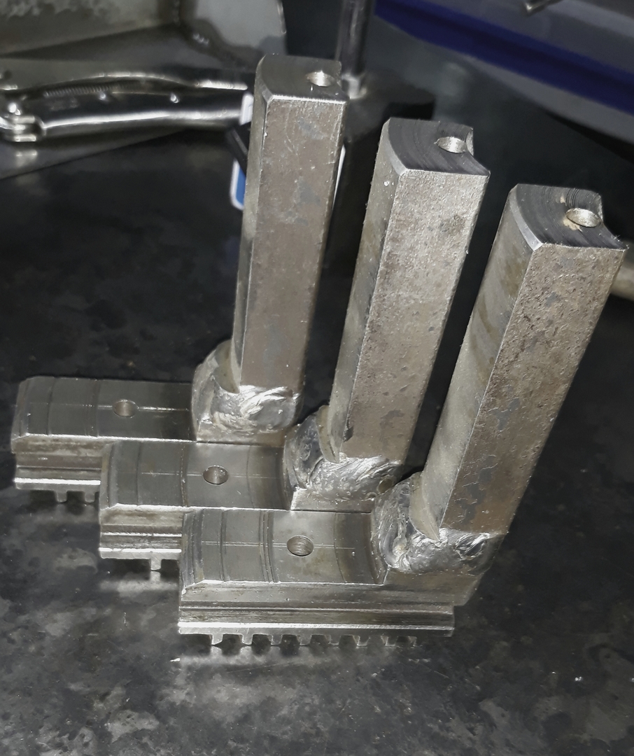

Nekem a legtöbb puha pofám nem igazi!általában a gyári külső pofákba hegesztek megfelelő vasakat!vagy, van olyan is hogy, flex-el levágtam róla a felesleget és utána hegesztettem rá a puha anyagot, hogy ne legyek messze a főorsó csapágyaktól, sokszor 30mm is sokat segít, attól függően hogy milyen megmunkálásról van szó!
Az eredeti pofákra ráhegesztett puha testeknél is az a szabály hogy,a szabályzáshoz, kb akkora erővel húzzuk meg a tokmányt,mint amire majd később szükség lesz!Akkor tuti jó lesz.

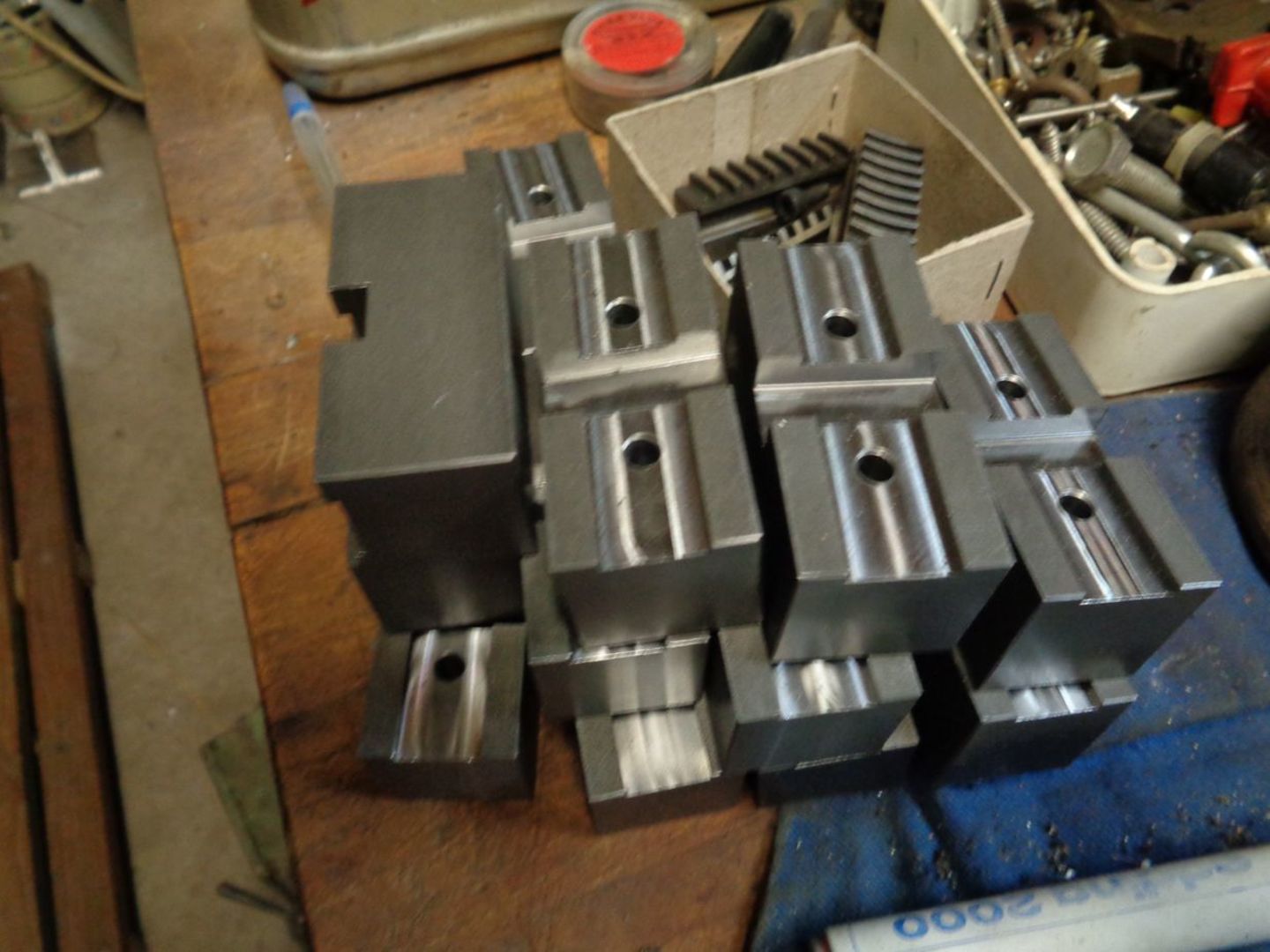

Nálam most vannak készülőben szerelhető puha felsőrészek. "Egyszer"használatosnak szánom műanyaghoz, vékonyfalú csövekhez, stb., - ezért is szélesek, elsősorban nem visszatérő dolgokhoz. Nem hegeszthető, nem hőkezelhető, csak sima automataacélból, ha elesztergálom, eldobom. Szerelgetni valóban sok időbe telik.

Sokszor fordul elő, hogy kismotor hengereket kell megfogjak a szoknya felől, ami egy 2-3mm vastag öntvény csövet jelentene (ráadásul "U" alakra ki van munkálva), de nem lehet ráfogni kívül. Belül is csak 20-30mm mélység után lehet fogni. Erre kellene nekem valami megoldás, gondoltam ha már van puhapofa lehet rá hegeszteni és kiesztergálni egy 40-60mm hosszúságú pofarészt. De ide lehet hogy akkor jobb lenne egy edzett pofára hegesztett pofarész?

Van egy ilyen meghosszabbítot pofám a 200-as tokmányba,ezzel vastagfalú csöveket fogtam fel a furatból, 80 mm a dolgozó rész.
A dugattyú befogására készíthetsz acélcsőből egy befogót, amibe aránylag könnyen belecsúszik a dugattyúd!
Ennek a furatát, a végét, és a külső átmérőjét is egy befogásban kell esztergálni!aztán kifogod és megszabadulsz a befogott résztől csak az esztergált felület maradjon!
Lefűrészeled, leszúrod stb, mert utána úgyis megigazítod a véget, és megjelölöd hogy ez lesz kifelé a tokmányból, mert ez rossz, nem egy befogásból készült a többivel, erről kell beledugni majd a dugattyút! ha előtte felhasítottad!
A falvastagsága legyen vagy 4mm.
