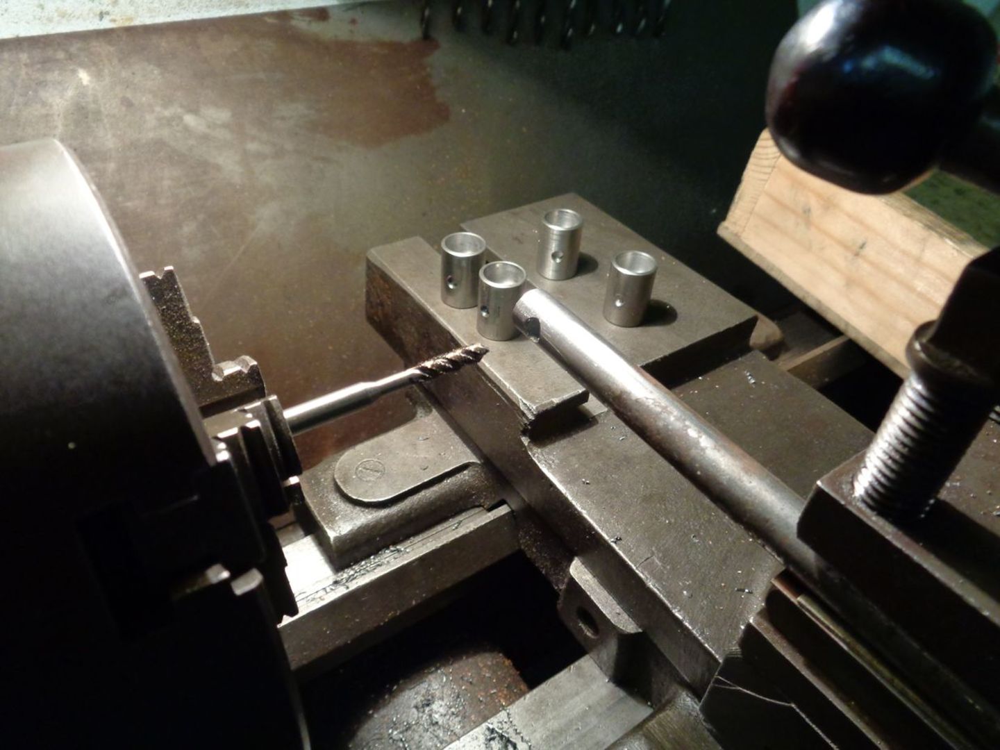

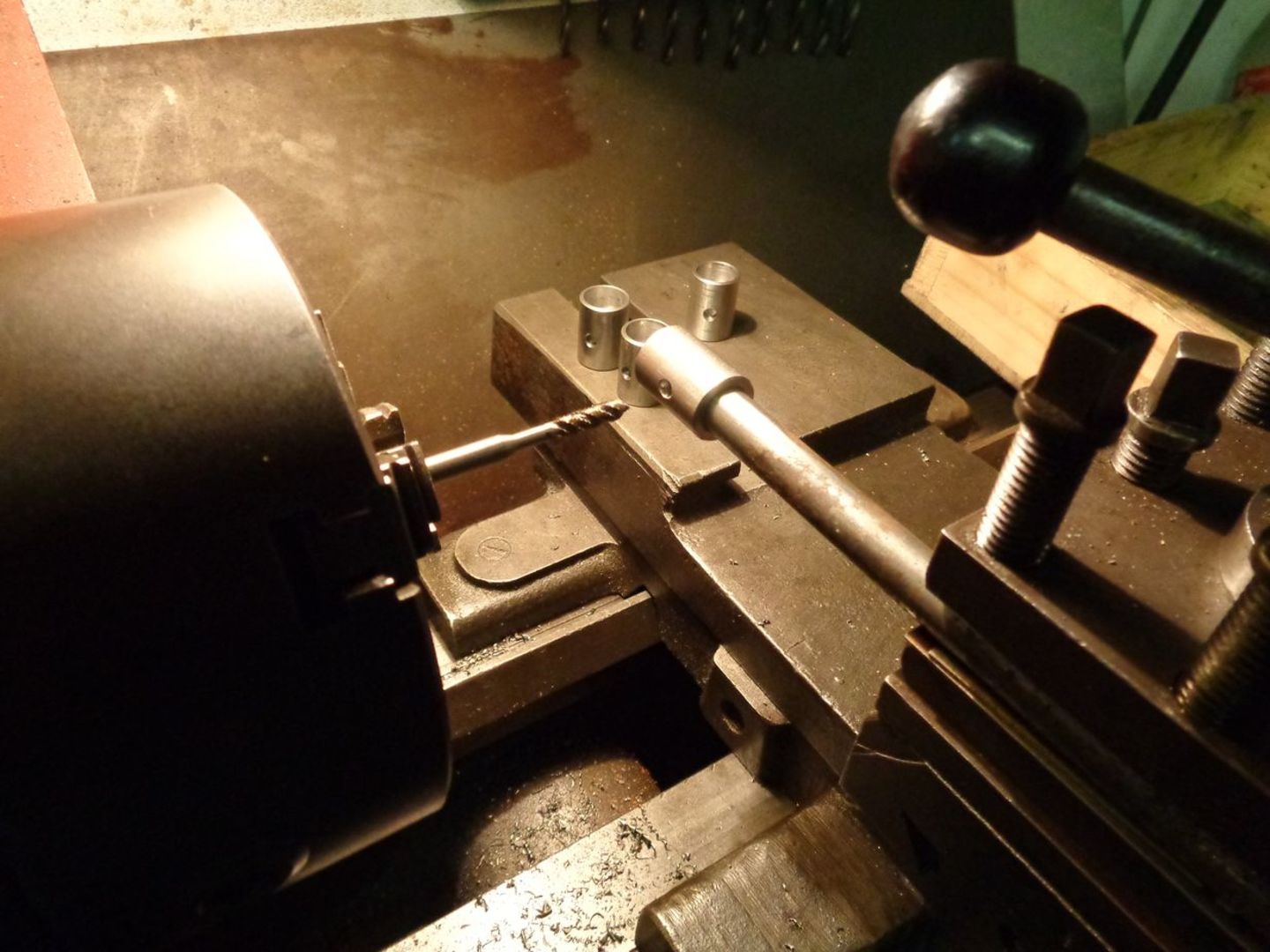

Egy kis menetfúrás. Nem olyan elegáns, mint késtartóba fogható osztófejjel, de stabilan működött.

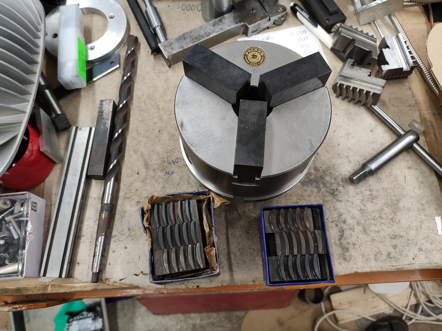

Tapasztaltabbaktól kérdezném hogyan kell/lehet használni a tokmány puhapofákat.
Az oké, hogy az adott formához, mérethez ki lehet esztergálni.
Inkább olyan érdekelne, hogy meg lehet/szabad-e úgy meghúzni mint a normál edzett pofákat? Nem deformálódnak/törnek ki a fogai?
Hegesztéskor van-e valami amiről tudni illik (napfelkelte előtt kétpercel 3%- vandulánium tartalmú huzallal hélium alatt 36,79A félhullámú géppel?), vagy "simán" hegeszthető (hajlamos-e repedni, vagy van egyébb tudnivaló)?
Mennyire ördögtől való cserélhető betétes alaptetset kialakítani belőlük?
Vagy ezek ugyan olyanok mechanikailag mint az edzettek, csak a kopásállóságuk gyengébb?
