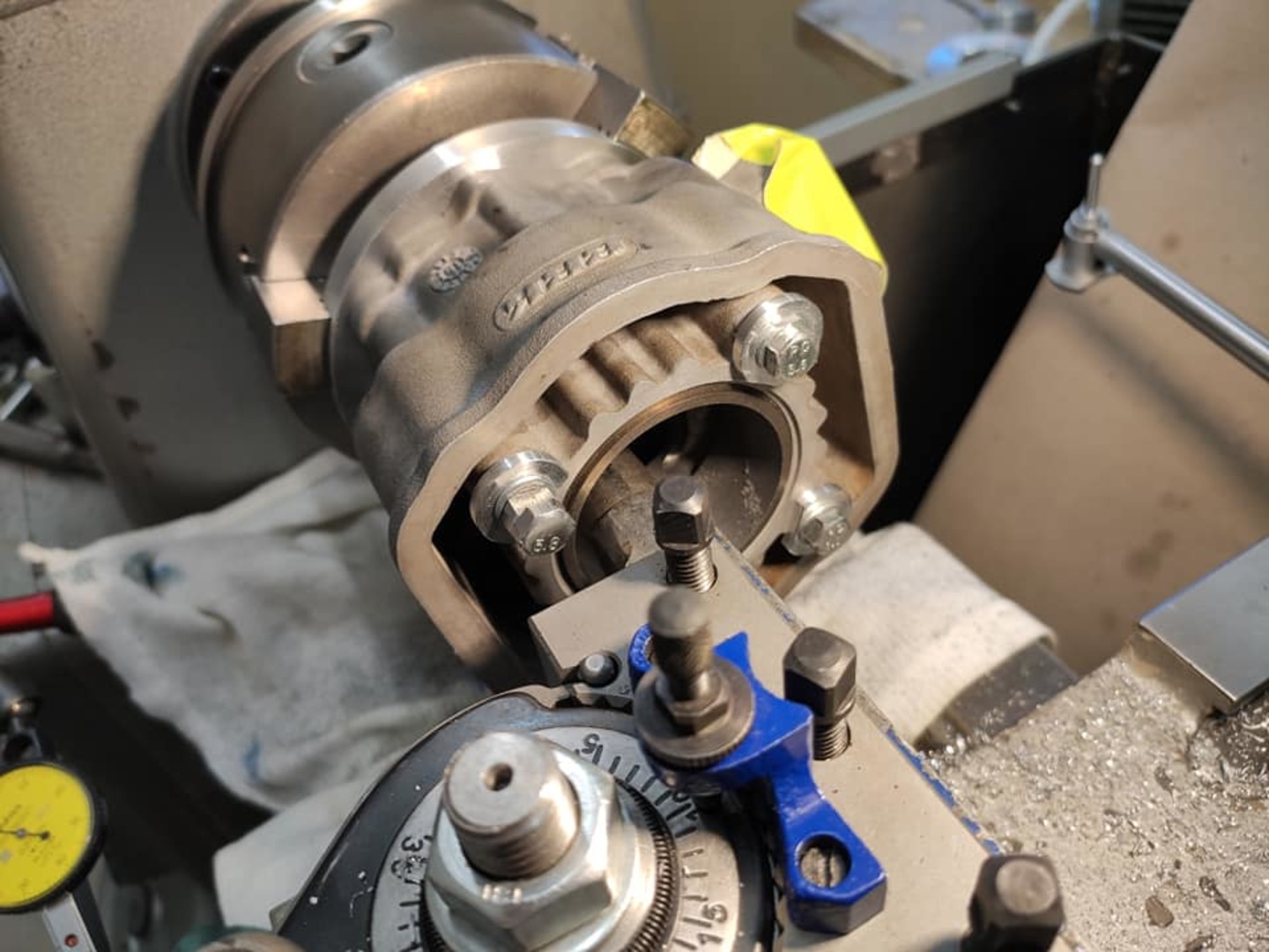

Nem a dugattyút szeretné befogni, hanem a hengert...

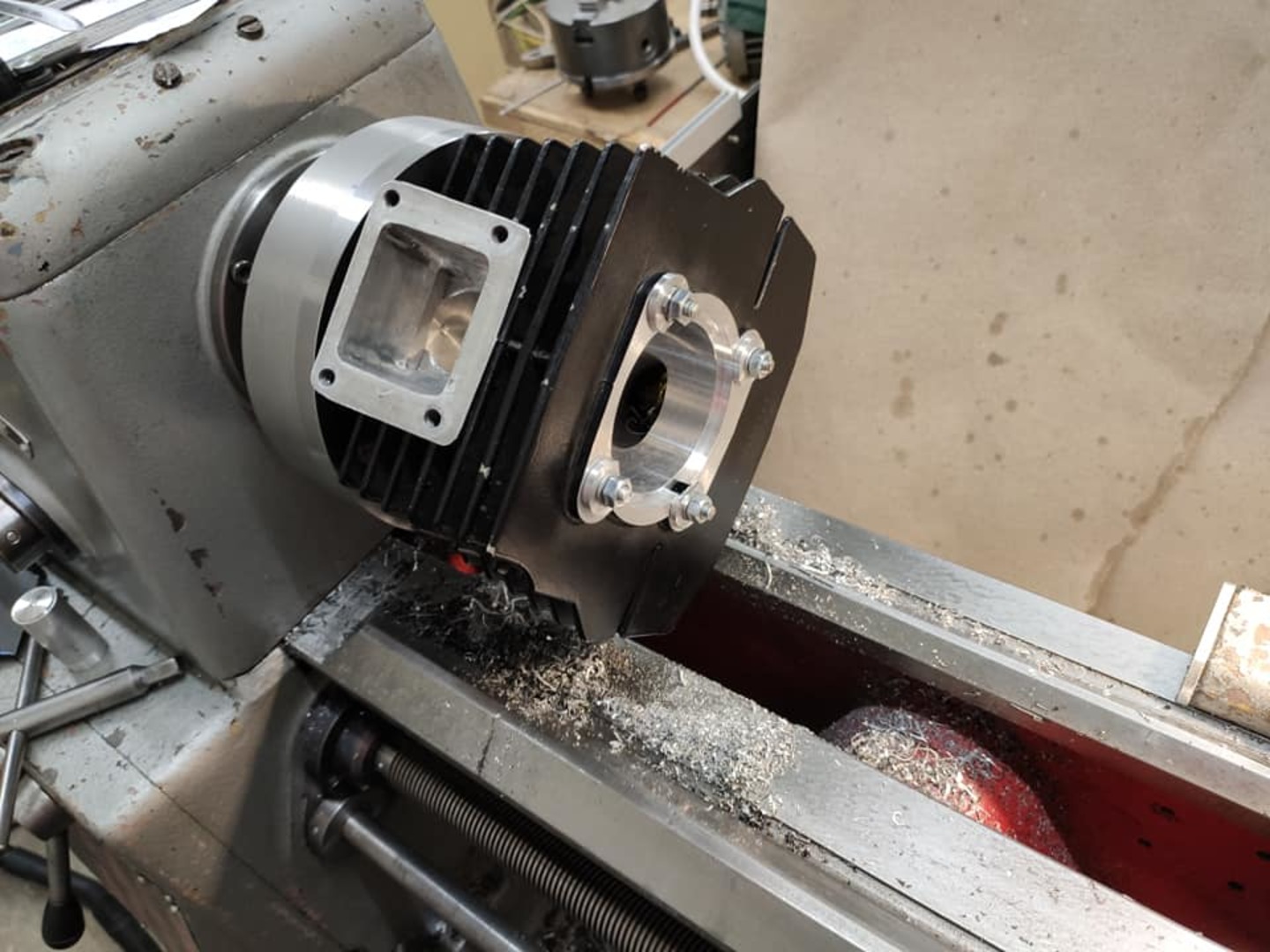

Így van, sokszor előfordul hogy dolgozni kellene a hengerfej síkjával.
Nem feltétlenül "lesíkolni", hanem sokszor illesztőperemet alkotni a hengerfej központozáshoz.
A feszítőtüske is jó lehetne, de "sajnos" sok az előforduló átmérő. :)

Feszítőtüske ...
Hát akkor az a legkisebb méretre , hasított persely készlettel . Ha elég a pontossága .
Főorsó kúpba ütve nem tűnik nyerőnek , vannak meredek ötleteim de nem merem :) Kevés átszerelés lenne a cél gondolom .
IdézKevés átszerelés lenne a cél
Akkor az a 80mm hosszú puhapofa, amit lejjebb mutattam pont jó erre a célra, ha jól emlékszem 50-es furatú cső már felfogható vele!
A pofacsere gyors, főleg akkus csavarozóval,és utána befogható vele több méret, 50-től felfelé amíg ki nem esik a tokmányból.
Persze ha szögben lemunkáljuk a sarkait akkor mégösszébb megy, az ilyen pofákat mindíg  legkisebb átmérőn kell szabályozni, kifelé feszítve.

De hasonló lehet . A tokmány felőli rész alá esztergálva ,gondolom , hogy a szoknyarészt ne feszítse .

Jellemzően 40-60-as furatig szokott megfordulni nálam ilyesmi, felette már nem fér el, meg már túl nagy súlyra is.
Sajnos kellően alaktalanok, van ami egész könnyű, van ami kellően nehéz (és ugye nem kifejezetten szimmetrikus forgástest...). Cirka 70-100mm magasak ezek általában, a kilógó szoknyarész nélkül.
A szoknya része ugye felhasított, de amúgy se lehetne rászorítani, csak egy cirka 20-30mm-el beljebb (hengertől függ).

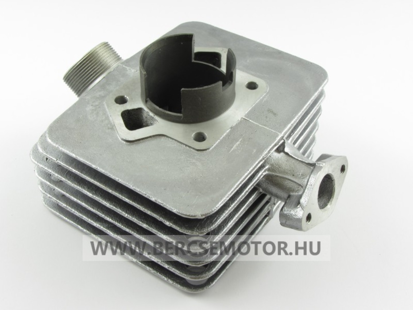

Az a szoknyás hüvely az alu öntvényben miből készült?
Svejk kivette annó!
Nem valami acélöntvény?

Az öntöttvas. De van ami alumínium bevonva egy kopásálló réteggel (nikasil).
Nem minden esetben lehet "hozzányúlni", mert van hogy a készre munkált és már működő motorból szedik le és utólag kell kicsit igazítani.
