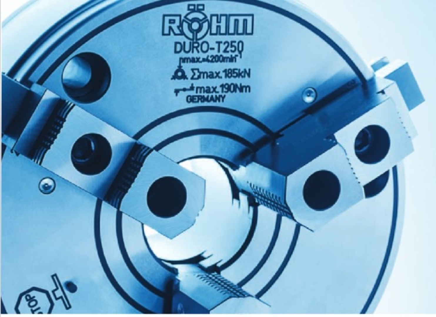

Ezeket úgy nevezik hogy külön pofás tokmányok, fordítható a menetben, de esetleg ahol a belső furatból akarnak kifelé szorítani, ott kell ez a visszaszabályzás a feléig hogy, ne hagyjon nyomot a belső felületen az eredetileg éles kontúr!
Lacibácsi
Találtam képet is erről, hogy van gyárilag ilyen univerzális kialakítású pofa. Igaz nem fog nagy felületen, de megfordítva is használható.

Ez kétrészes szerelhetőnek tűnik. Ezeknél az alaptest nem átfordítható. Az átfordíthatókon a spirálmenetes "fogazat" más alakú.

Idáig a legdurvább kinyúlású "hosszabbított" puhapofa amivel élőben találkoztam kb. 450mm-es volt, 250-es tokmányhoz. Két felfekvő felület volt rajta kialakítva - tövén és végén, közte könnyítéssel. A végén volt a központ irányában egy "szakálla", ami forgócsúccsal való támasztást/vezetést és szétfeszítést szolgálta.
Nagy átmérőjű csöveket oldalaztunk vele merőlegesre, méretre, szériában.

A pofa megfogó felületéről volt beszélgetés, és ez miatt tettem fel a képet. Nem a megfordíthatóság módja okán.
