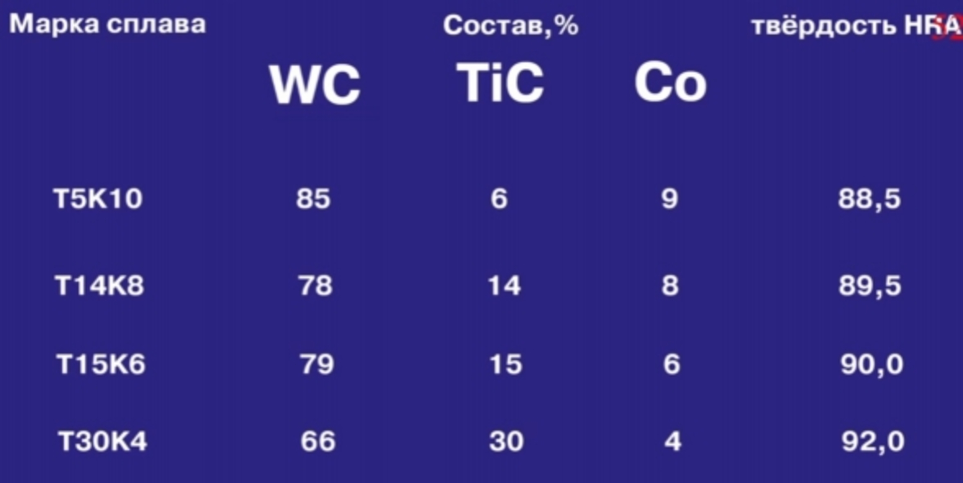

A videóban az orosz jelölés szerint  T5K10 keményfém van.
Ez 85% WC, 6% TiC, és 9% Co tartalmú.
Az ISO K10 összetétele 94,5% WC és 5% Co
Én nem vagyok ennyire tudományos![#smile] köszi a pontos adatokat!
Fog ez menni a K10-el is.

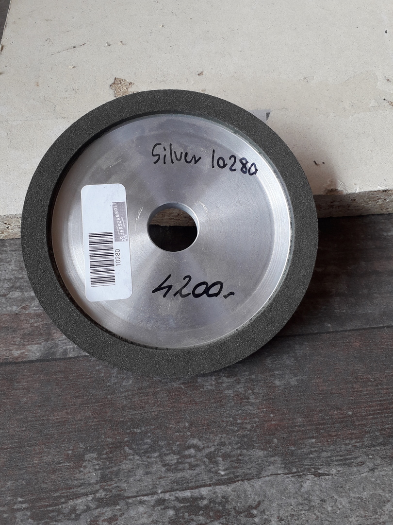

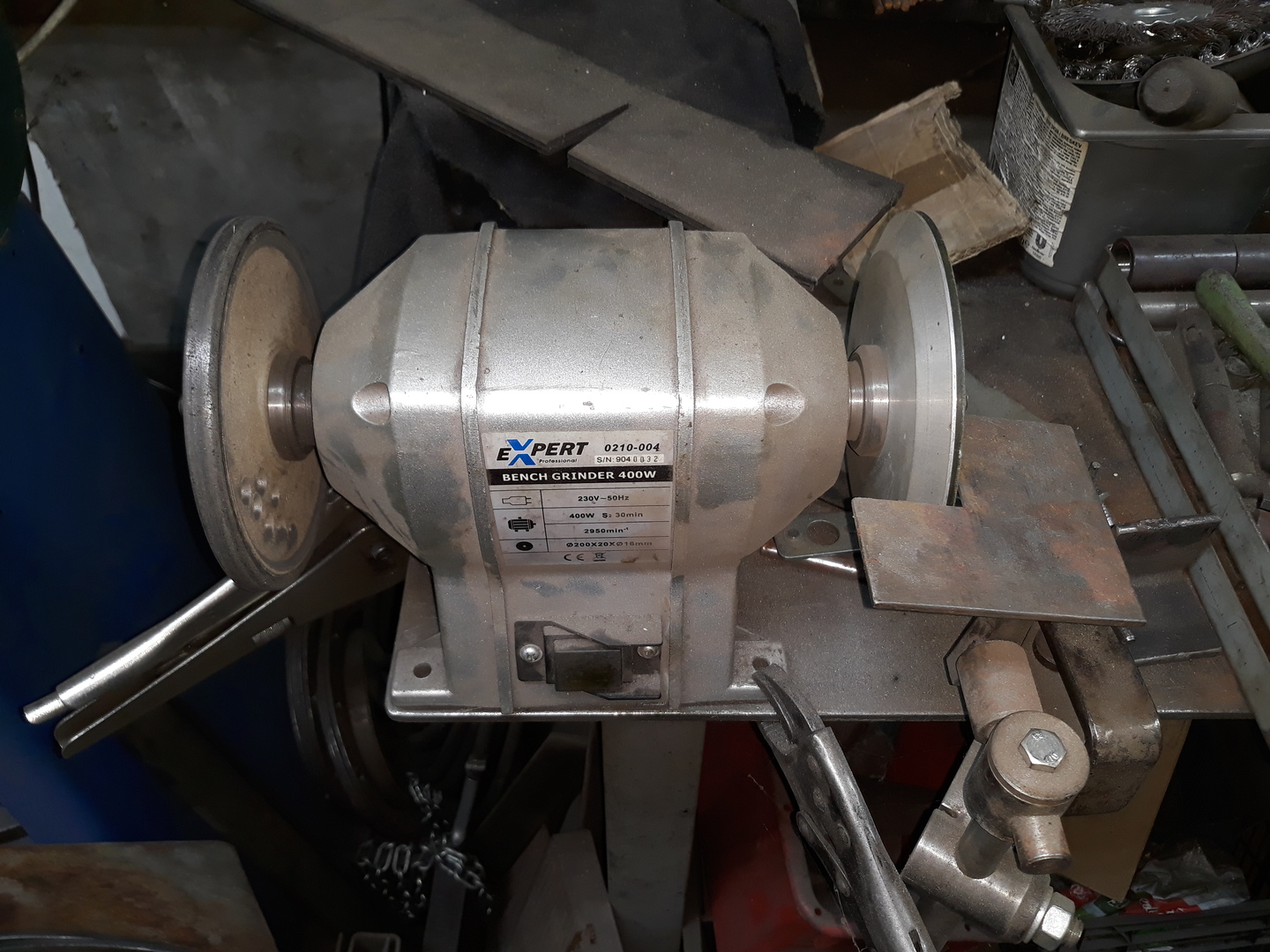

A véleményeteket szeretném kérni a képen látható koronggal kapcsolatban a múlt héten vettem.Forrasztott lapkás kést szeretnék vele élezni.Illetve mekkora sebesség kellene neki hogy jól működjön.A válaszokat előre is köszönöm.

25-30 méter/sec. körüli sebességet kellene megcéloznod.

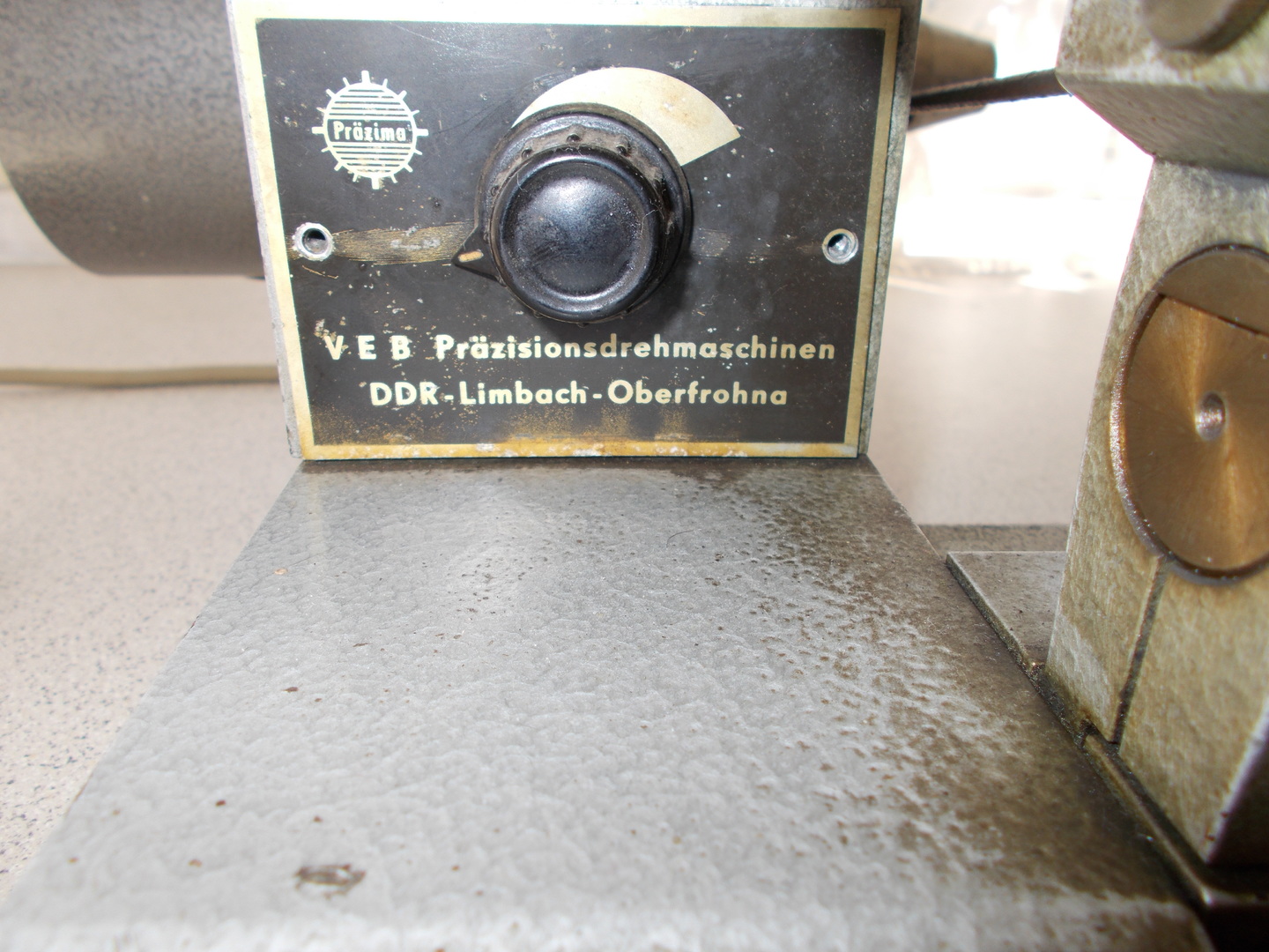

Üdv

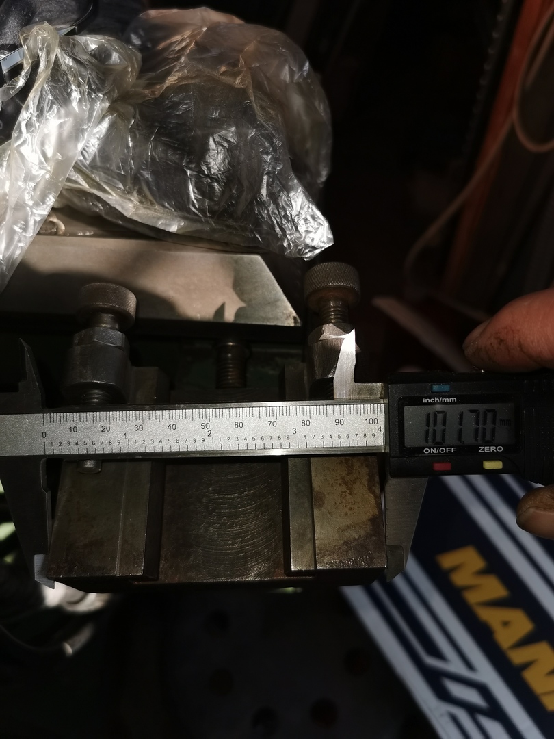

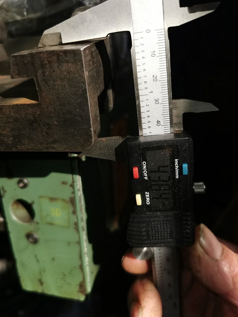

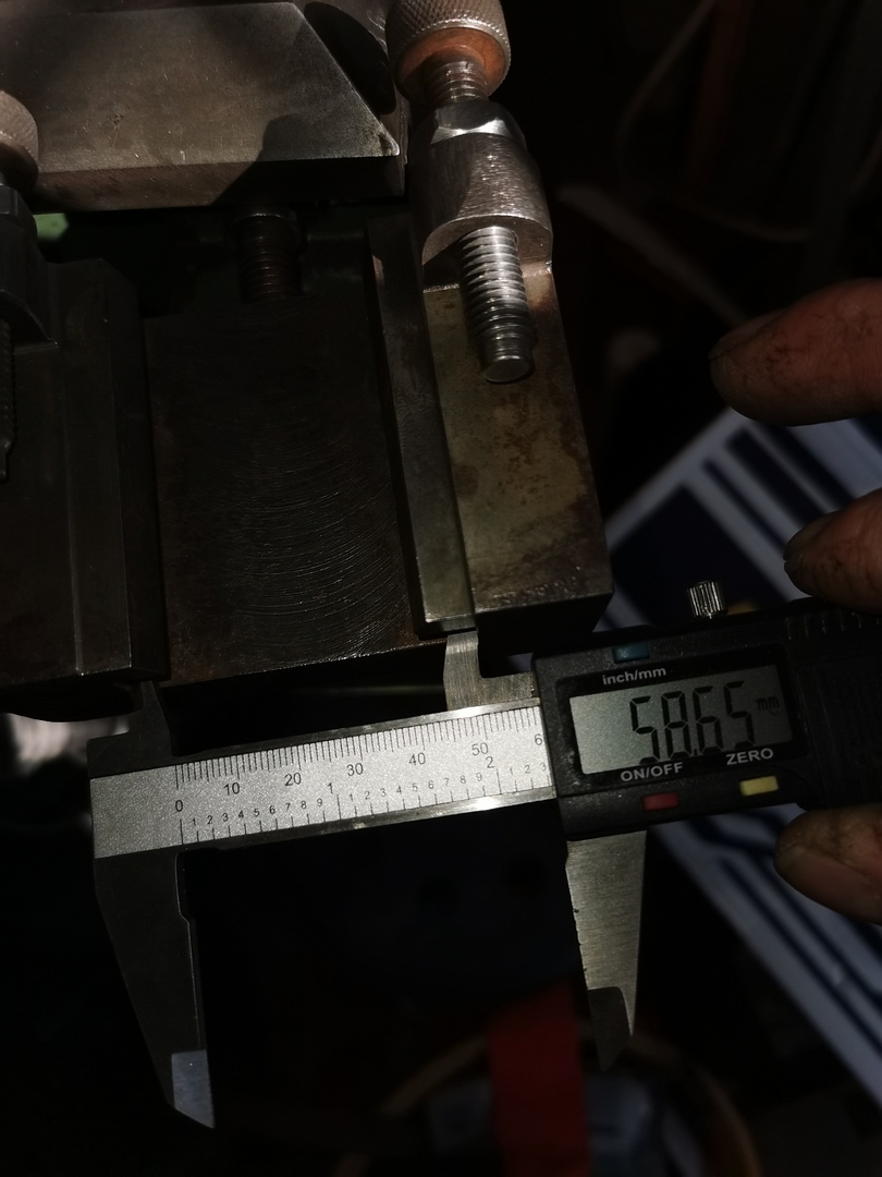

Van egy késtartóm amihez szeretnék még + betéteket.
Ha valaki felismerné, milyen gépre való vagy mi a neve, típusa bármi és megosztaná velem azt megköszönném.

Beméssz' a Praktikerbe, megveszed a tizenezer forintos köszörűgépet és lecseréled a korongokat!

Megvolt a teszt. Meglepődésemre a rapid kés is beleharapott, de a K10-es viszont szebben vitte.
Köszi még egyszer!

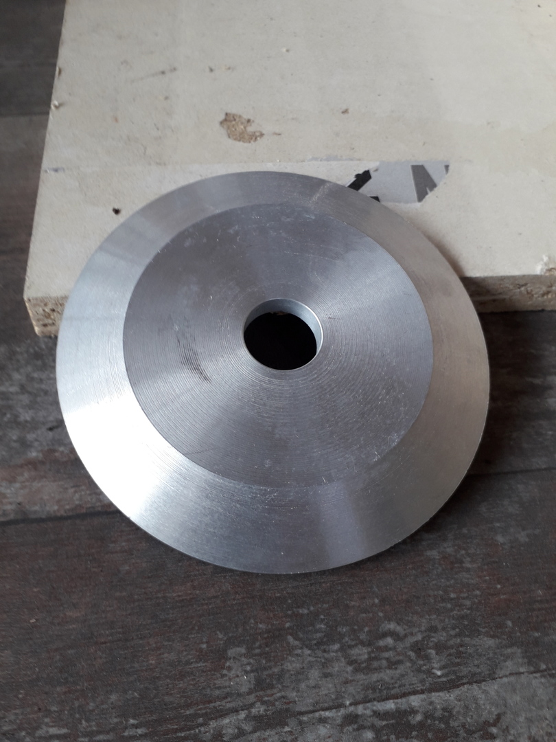

Egy kép róla, elrettentés képpen,de működik.
Azért, érdemes egy nagyobb köszörün nagyolni a geometriát és a forgácstörőt, ezzel csak élesítünk.
Pont ezt akartam mondani, írni,
hogy ezt a korongot nem tartom jónak a vidiához,
de így akkor kiderült.
