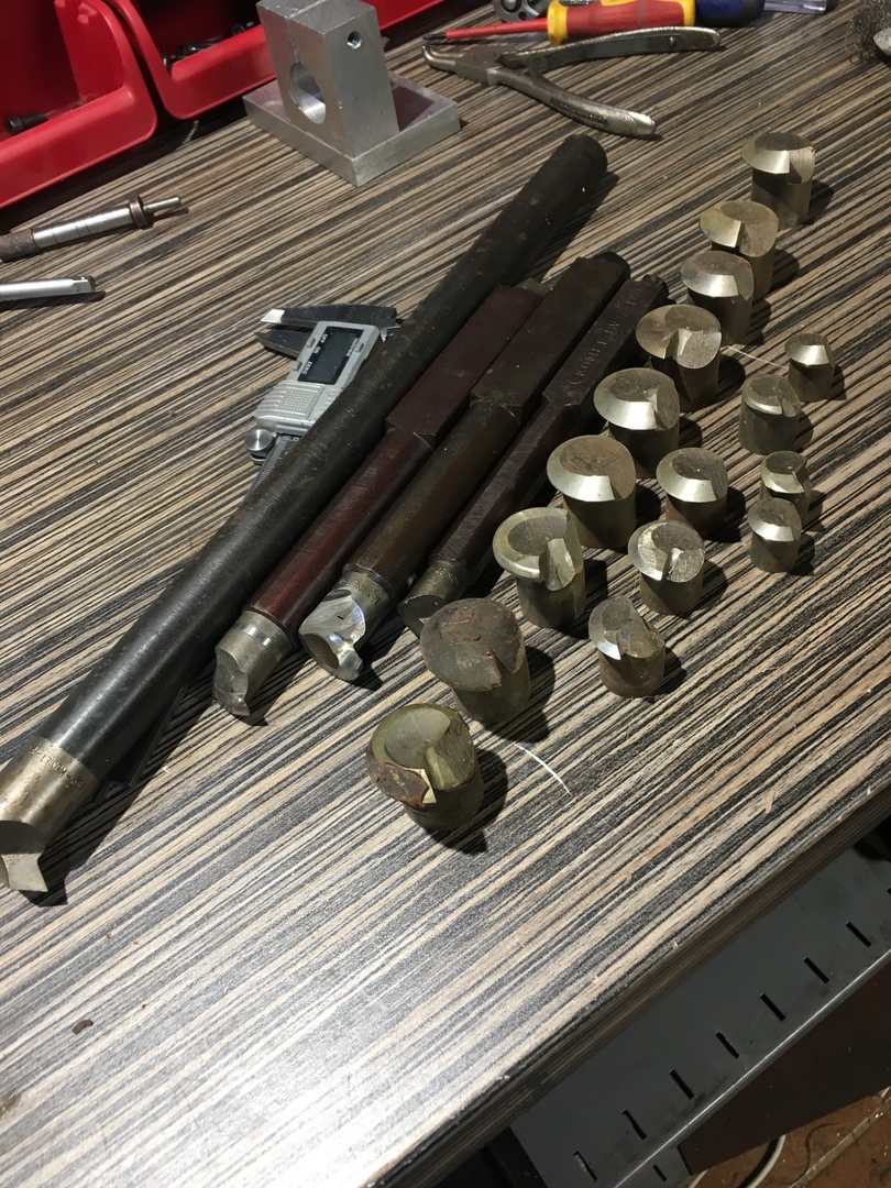

Üdv Urak! Ismeri valaki ezeket a késeket?esetleg ha segítenétek milyen értéket képvisel !Köszönöm a segítséget
