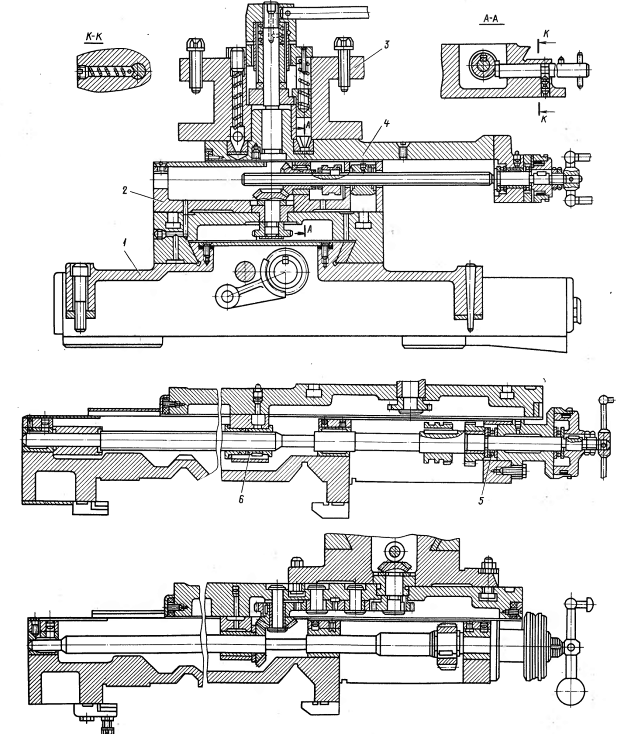

valaki nagyon rég linkelt egy yt- videót, ahol egy orosz fickó esztergált, minden videójában előkerült egy nagy korsó amit a gépre tett. Amúgy jó dolgokat csinált, de a korsó megmaradt nagyon, videóit nem találom...
Ami a KÉRDÉS: milyen gépen követte el a dolgait, mert annak bizony volt előtolása a kés/kéziszánon!!!
No ennek a gépnek szeretnék utánnanézni...
Kérem akinél kéznél van, dobja át bármely linkjét, vagy a gép típust, amin el tudok indulni.

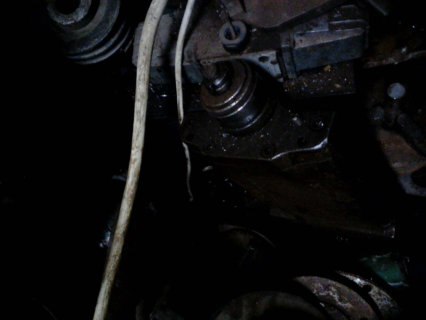

Erről a gépről el tudom képzelni hogy tudja , de nem az a videó az  biztos .
Van olyan késszánom orosz gépről ami gépi előtolású volt , de már felújított ragasztott betétes volt ,el is engedte a ragasztás .

Ha minden igaz, akkor az 1m63 késszánnak van gépi előtolása.
A [#2430@jani300] becsatolt videóján éppen ilyenen dolgozik a srác.

Akartam képeket csinálni a szánról de nem lett jó .

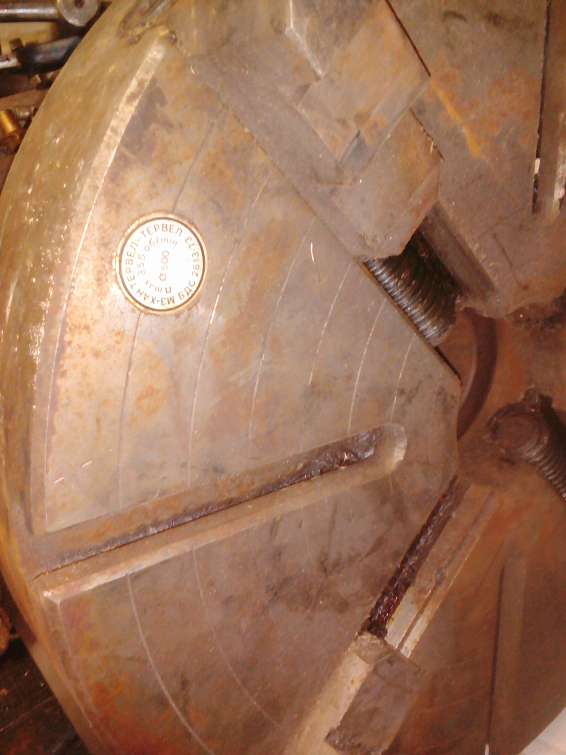

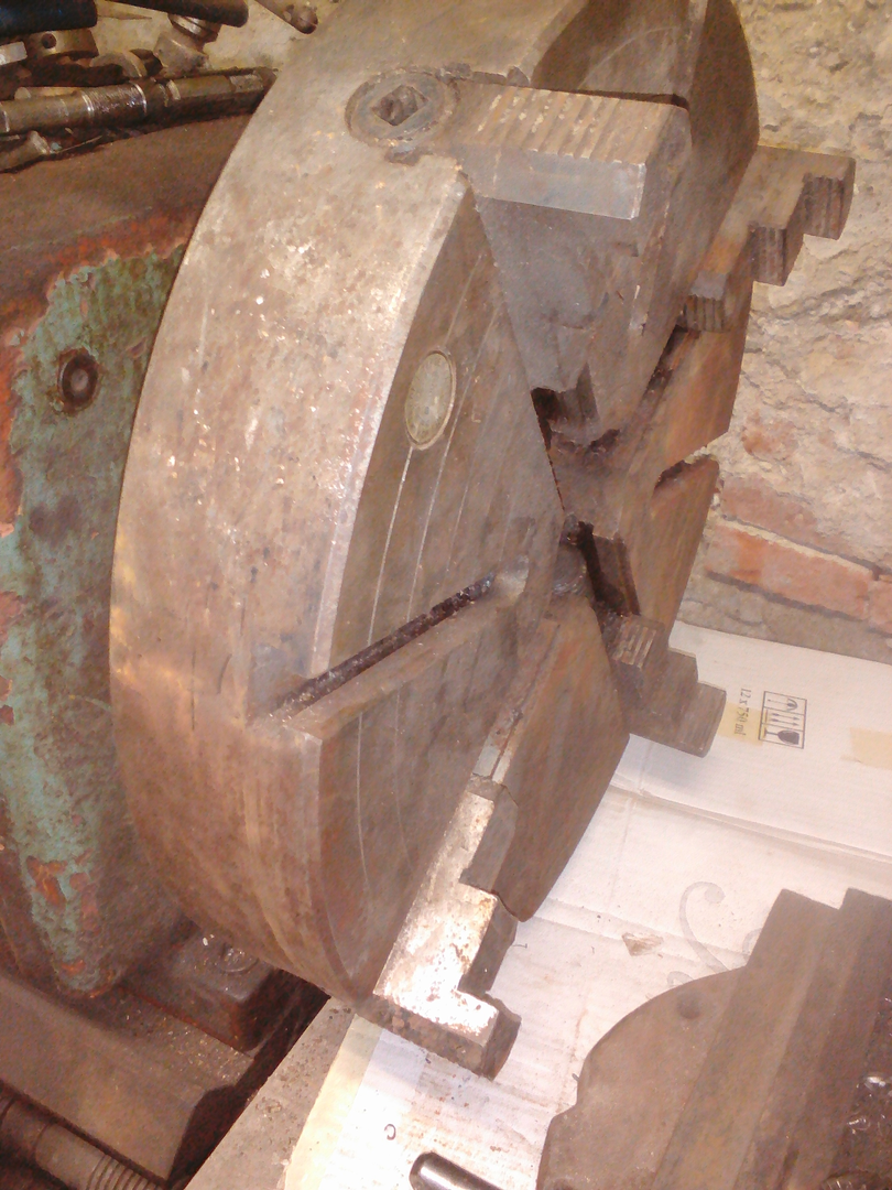

Helyette itt a síktárcsa amit ma tettem fel kézzel egyedül . Szerencsére elég filigrán darab .

Urak Köszönöm!
Erre nem is számítottam, hogy még metszet is kerül...
Kösz, még egyszer!
