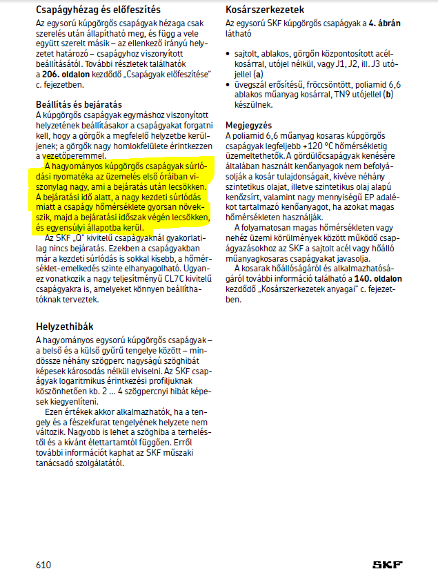

Leírom hátha más is találkozik ilyen géppel és jelenséggel. A főorsó csapágyazása, 2db 30209 kúpgörgős csapágy. Kiépített kenési lehetősége nincs, csak szétszedve lehetséges. Ahogyan az SKF csapágykatalógusban megjegyzik, ezeknél a csapágyaknál a bejáratási időszakban természetes jelenség a megszokottnál nagyobb melegedés. Szóval úgy néz ki, hogy nem kell bántanom, csak figyelni hogy ne melegedjen kritikusan túl.

Örülök hogy megnyugtató választ kaptál a számodra is elfogadott SKF csapágykatalógus-ban leírt megjegyzéssel..
IdézSzóval úgy néz ki, hogy nem kell bántanom, csak figyelni hogy ne melegedjen kritikusan túl.
Mitől melegedne túl egy asztali hobbi eszterga, hiszen nem iparban használod..
