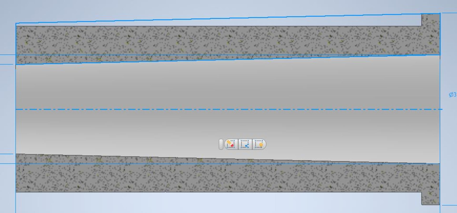

Egy gondolat a szegnyereg felújításhoz.
Mi lenne akkor, ha a morse 3/2 vagy 4/2 csökkentő hüvely lenne megesztergálva - kellő pontossággal -, és szorosan illesztve a szegnyeregbe, majd illesztő szeggel rögzítve elfordulás ellen, esetleg beragasztva?
Előnye, hogy átmérőt könnyebb esztergálni, mint pontos morse kúpot.
Hátránya, hogy a kúpcsökentőt kellő pontossággal kell felfogni, megmunkálni, illetve kell hozzá megfelelő lapka, vagy köszörű.
Tulajdonképpen erről beszélünk. Azt viszont nem értem mit esztergálnál a kúpcsökkentőn? Jó az úgy ahogy van csak a hosszából kell levágni.
r2u4n063m
Eddig arról volt szó, hogy a kopott szegnyeregbe van esztergálva egy 3-as kúp, és abba ragasztva a kúpcsökkentő.
Amit felvetettem, az a szegnyereg hüvely átmérős esztergálása a pontos kúppal szemben, és az átmérősre leesztergált kúpcsökkentő szoros illesztéssel történő rögzítése.
Milyen előnyt adna a hengeres illesztés a kúp helyett? Sokkal nehezebb elkészíteni. Egy edzett hüvelyt körülményes esztergálni. Illetve kár elrontani a gyári köszörülést egy pontatlanabb esztergálással.
