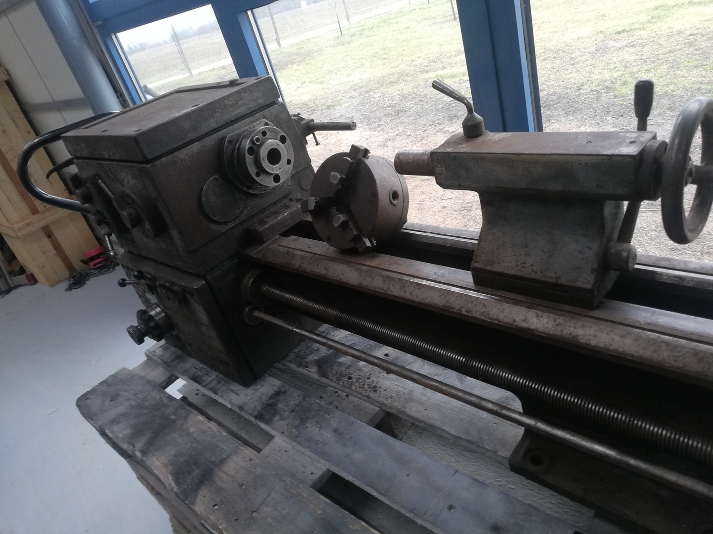

Még van hozzá egy késtartó nóniusszal
Az E3N alkatrészek külön-külön nagyon drágák..
Itt a fórumon is felszisszentünk mikor valaki egy késtartós kéziszánt feltett 70 ezerért..egy szegnyereg kb 140 ezer..és legtöbbször nem is kapni külön ezeket..Sokkal többe van ha igy akarod összeszedni..
xt6xapyr2
Köszünüm a hozzászólásokat,úgy döntöttem eladom,amennyiért vettem,már meg is van rá a vevő.Megjegyzem ez nem egy hobbista által összerekott gép,ennek minden "porcikája" E3N!!!
Jól teszed ha megszabadulsz tőle. Ez egy nem hobbista szinten rozsdás ágyazat, szegnyereg.... Mit rakott össze az illető? Ha a főorsóház belül is olyan mint kívül... ha ez így lenne komplett gép, még akkor is horror mennyiségű meló van vele.
xt6xapyr2
Köszönöm a hozzászólásokat,úgy döntöttem eladom annyiért amennyiért vettem,már meg is van rá a vevőm.Megjegyzem ez nem egy hobbista által összerakott gép,ennek minden "porcikája" E3N.
Lacibácsi
Jól döntöttél hogy nem állsz neki. A rozsdát nem tartom problémásnak, de amennyire alálátok a piszoknak, elég kopott a festése ami arra utal hogy sokat használták. Ha így van, akkor még a meglévő dolgokkal is kellhet foglalkozni.
Sok mindent le lehet gyártani, ha van öntödei lehetőség és egy jól felszerelt gépműhely, és hozzáértés, de ennyi alkatrésznél a ráfordított rengeteg munka már nem kifizetődő. Max egy-két beszerezhetetlen alkatrésznek állnék neki.
Csak az érdekesség miatt kérdezem, hogy tudod esetleg mi volt a sorsa ennek a gépnek? Nem így szokták szétlopni, először a szegnyereg tűnik el, mert azt csak le kell húzni, és jó lesz a faesztergára. És ha a lábát ellopják az meg pláne feltűnő[#kacsint]

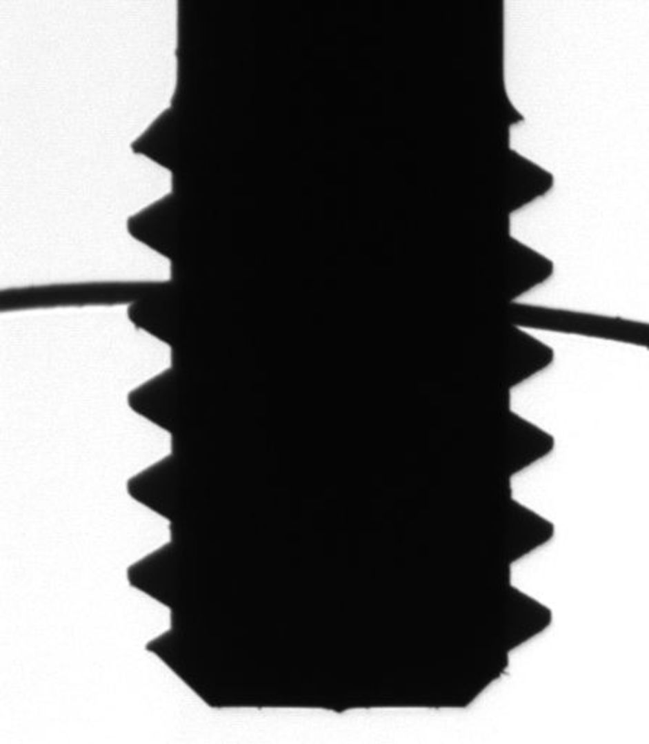

Egy hajszálat beraktam a csavar mögé, ilyen.
Szóval ha van a csavaron szennyeződés az lehetséges, egy igen csekély légyrossz is hatalmas ekkora felbontásban, nagyításban.
Majd ha pontosan kész a mérőrendszer, alakul, akkor visszatérünk a problémára..
Nem egyszerű mérni ezt a dimenziót sem.
