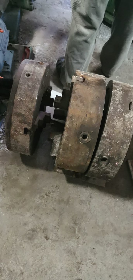

Támadt egy ötletem;Ki ,milyen magas kupacot tud egymásra helyezett eszterga tokmányokbol alkotni? Saccra a métert biztosan verem...Satus buli volt már...
400 as tokmánnyal tudom kezdeni :)
Síktárcsa is ér ?

Legyen  síktárcsa is  az is egy féle tokmány .Akkor nekem is  megy 3-mal feljebb , de D400 a vége .(Vagy kinek van nagyobb?-at- játszunk?)
Nem játszunk kié a nagyobbat :)
De kicseszés lenne azt a sok tokmányt összehordani ,de nem bánom .
Gépről nem veszek le meg két helyen is vannak .
Kíváncsi lettem mekkora kupacom lehet :)
Nyugi ,ez nem az enyém , a szomszéd fia küldte a múlt héten a képet .
Messze van ,nem kérem kölcsön .

Kíváncsi lettem mekkora kupacom lehet.Mégis mekkora?
