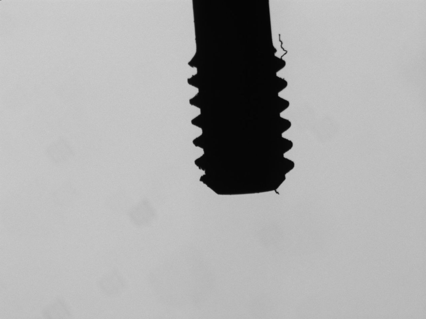

Ezt az objektívet kértem a szülinapomra és egészen más mint amit eddig tesztelhettem. Ez még sehol sincs a végleges pontossághoz, de sokkal jobb, egészen más.
Számítok ezek után is a segítőkész hozzászólátosokra.
Így készűl a csavar videó [#kacsint]

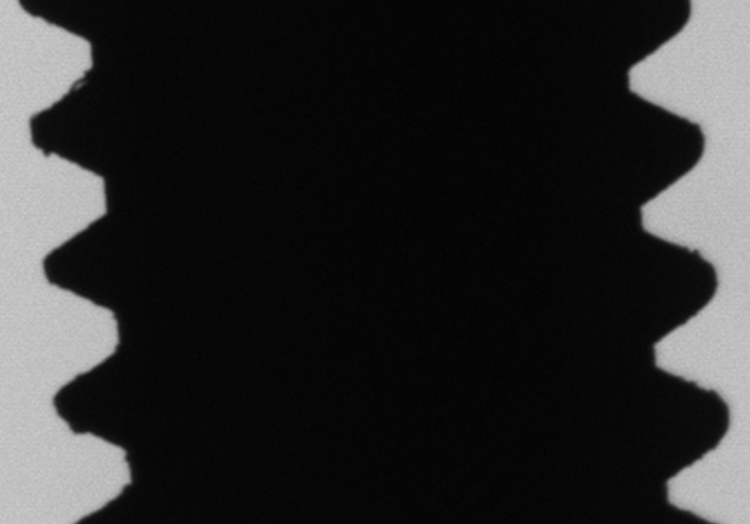

Némi ellentmondást látok ezeken a projektor képeken, ugyanis szemmel láthatóan ezek a profilok messze vannak a +- 0.01 mm-es tűrésmező szélességtől, szinte ahány, annyi féle/fajta alakzat. Mik azok a szöszök, kitüremkedések a menet felületén? Vagy ez egy selejtes csavar, és elrettentő példának tetted fel?
Egyébként felajánlom a segítségemet egy olyan Robsy menetprofil digitalizáló célmérés kapcsán, amivel egy etelont bemérve össze lehet hasonlítani egy legyártott vagy másik példány geometriai eltéréseit. A gyártással kapcsolatban is (CNC eszterga, szerszám kialakítás, technológia) lennének ötleteim, de fogalmam sincs, milyen rendszered van jelenleg ehhez a feladathoz, és azzal eddig mit értél el.
