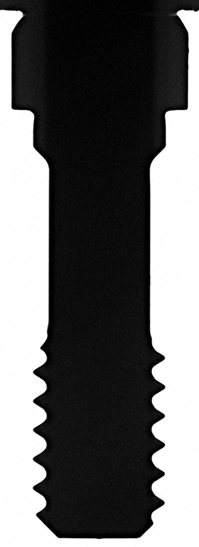

Itt az egész csavar. Még torzít a rendszer ezért nem akartam nagyon méreteket közölni. Kb. 1 hónap múlva már tudok hitelesen mérni. Nem egyszerű egy digitális optikai mérőgépet összerakni.

Ez valami fogászati eszköz, rozsdamentes acélból?
Próbáltál már bele mezei M2-es csavart? Szinte azonos méretei vannak. Nem hiszek ebben a speciális menetben, életszerűtlennek tűnik.
Az eredeti képet méretezted le?
Most van egy jobb!
Akkor a fekete rész a lényeg.( má' kérdeztem tegnap )
Pont a menetárok rádiusz olyan béna', akkor ezt metszővel vágták!kopott metsző okozhat ilyen szabálytalanságot.
Vagy direkt ilyen nehogy levegő maradhasson a csavar és a szövet/csont között vagy a tapadást növeli.
Vagy ez nem implantátum  csavar?
Igaz, azok kúposak szoktak lenni, meg talán vastagabbak is.

Köszönöm fáradozásodat. De erre van egy speciális program ami minden alkatrésznél hasonló módon elvégzi a műveletet, a tűréseket te adod meg. Így oldható meg, hogy ne menjen ki selejt a gyártásból. A program meg van csak a hitelesítő lemez még nem érkezett meg olaszolszágból így a mérési eredmények sem lehetnek pontosak. Próbáltam már legyártatni és van is ehhez speciális mérőgép.
Itt egy példa használtan, szívesen beneveznék rá, láttam mérni vele, kurva jó.
De, van egy kis gond, az ára, még használtan is..
https://www.ebay.de/itm/164195619118
Viszont valahogy megkell mérni szerencsétlen darabot és egy tolómérővel sajnos ezt nem lehet.

A menetemelkedést ritkán cifrázzák, de a spec. profil az gyakori (pl. műanyagipari betéteknél). Ez az emelkedés közel áll az 1"/60-hoz.
Szedlay Pál
De ez implantátum csavar és ezen kívül még van legalább 50 féle mind más és más.
Amúgy meg a TiAl6V4 anyagot nem olyan egyszerű századra megmunkálni.
Legelső feladat hitelesen mérni a méreteket.

Nem kell belepróbálni ez a dolog lényege. +- 0,01 belül kell gyártani a megadott geometriát mitnt egy "hülye". Ez egy utángyártás, ahol nem kérdezzük lehet-e ezt vagy azt. Pont olyat kell csinálni mint az eredeti, nagyon kicsi tűrésekkel.
