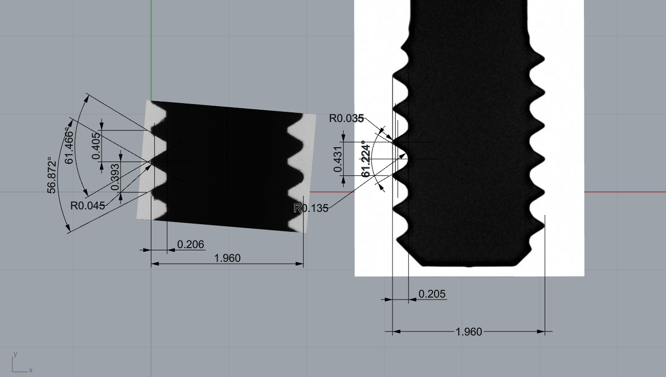

Ezek a kép alapján mérések nem érnek semmit, ha nem csak egy szelete van a csavarnak, a középpontjában.
Ha az egész csavar van fényképezve, akkor az emelkedés miatt
hamis az egész profilkép, így méregetni sem érdemes.
Nem középpontjában, hanem középvonalában. Mittomén én, mondjuk egy egy tized mm-es szeletre gondolok. Az már gyakorlatilag hiteles képet mutatna a menetprofilról.
Jól mondod![#eljen]
Ez csak megközelítő mérésnek jó.
Sajnos eddig ahány képvolt annyi féle profilt láthatunk.
Azért megjegyezném, hogy az eredetit és a másolatot azért össze lehetne így hasonlítani.
