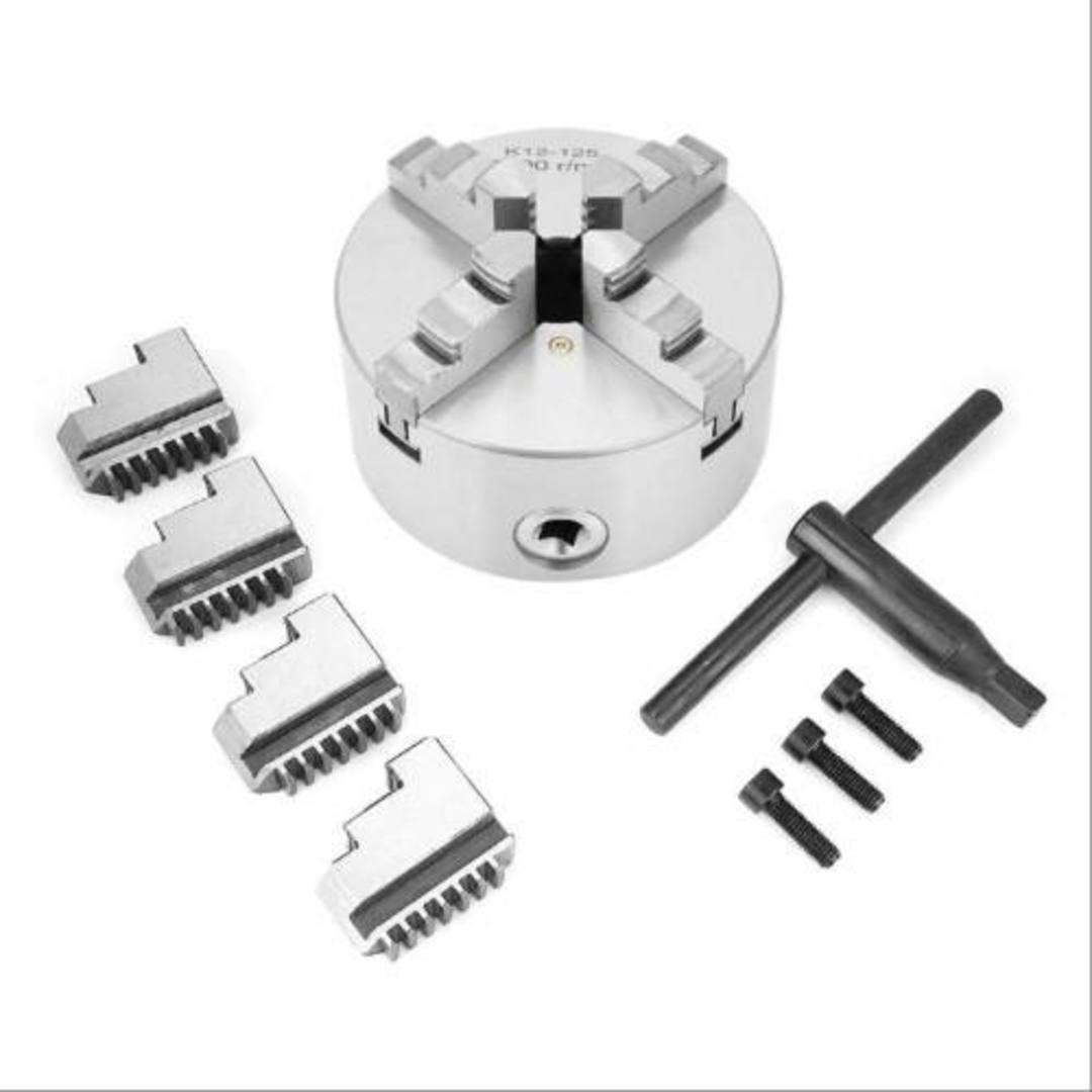

Szevasztok!Véleményt szeretnék kérni valakitől aki már használt  Sanou HB-6789 acél önkökzpontosító esztergatokmányt 4pofás 125mm. Saját készítésü gépre szeretném felrakni.Szívessen venném ha bárki megosztaná velem a tapasztalatát. Köszönömszépen [#worship]

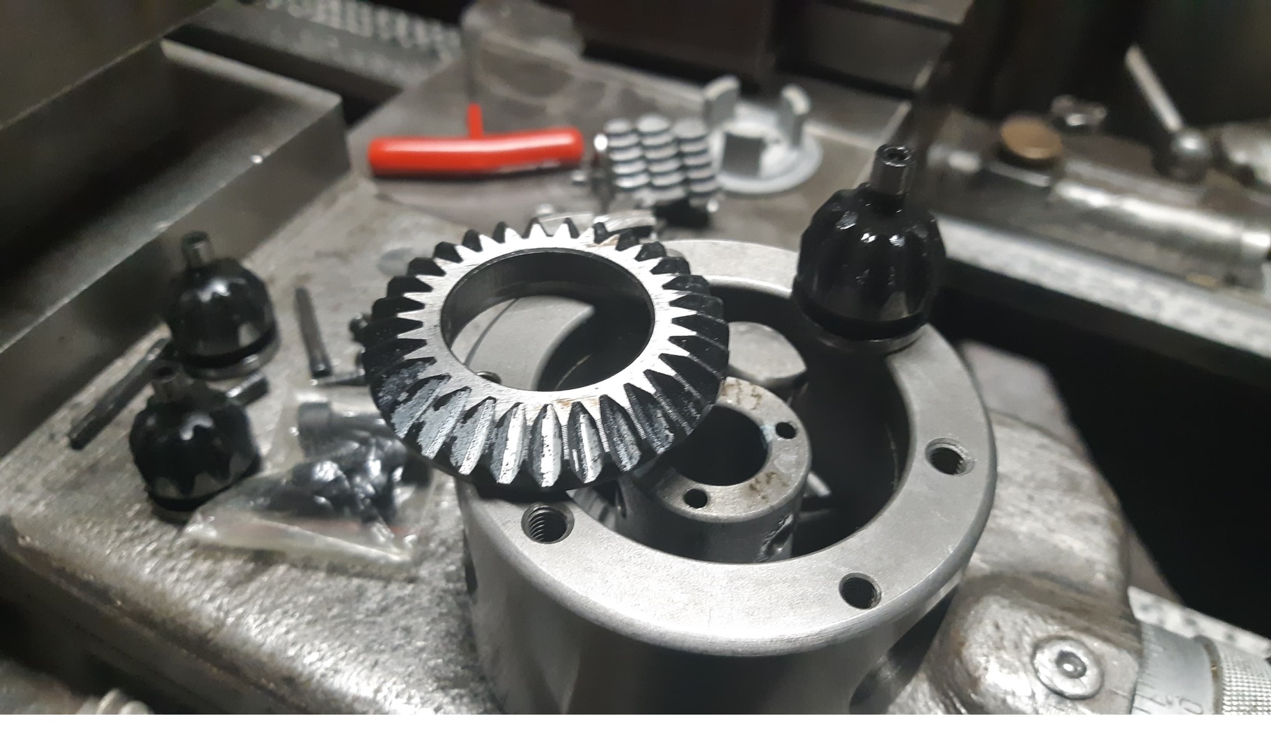

Munkatársam vett egy 80-ast - már a felszerelése előtt megbánta - elég volt hozzá a hátlap alá betekinteni...
Vetesi75
Itt a szétszerelt állapot:

Véleményed szerint nem szabad meg venni?Hobby szinten használnám csak kérlek írd le konkrétan mi a probléma vele mit kell érteni a önközpontosításon?
apufdiav5
Köszi a képet ez nem fogja meg az anyagot olyan biztonsággal mint a spirálos?
Ez is spirálos. Viszont ha jól gondolom most kezded a szakmát, így  hárompofás tokmányt javasolnék, azután független négypofást, végül ha sorozatban kell négyzetanyagból dolgoznod akkor ezt.
Vetesi75
Ez is spirálos, egyszerre állítja az összes pofát, nem külön-külön, azért nevezik önközpontosítónak. Használatával kapcsolatban nincs tapasztalatom, én másik márkát részesítek előnyben. Szerintem erősen hobby kategória, a kidolgozottság  látszik is a képen.

Az 'önközpontosító' négypofás tokmányok védelmében szólnék pár szót.
Ha mondjuk egy szerszámkészítő, vagy hobbista, kreatívista műhelybe tévednénk akkor, azt látnánk hogy:
Ebbe a tokmányba mindent be lehet fogni központosan!
Húzott köracél bingó! ez mindenhol jó!
Hengerelt rozsdás köracél, szintén bingó mert ez egy szimmetrikusan eltolódott gyártási technológiából adódó hibás anyag, ezt azért írom mert, sajnos már többször is belefutottam  olyan 110es melegen hengerelt köracélba hogy ha körbemérem akkor van egy 108.5es alsó méret, ezt csak négypofás tokmányban lehet könnyedén úgy befogni hogy, tiszta legyen az előgyártmány.( hárompofással szenvedés )
Négyszöganyag, hatszöganyag, bingó!
Négyzetes lapok nagyolása , szabályzása, derékszögelése, bingó!
Eltolások számítása bingó!
Téglatest négyszögek befogása szintén bingó!
Rövid befogásnál stabilabb mint a 3 pofás!bingó!
Különféle hasábokban a spec menet vágása furatban.
A többi már titkosítva van[#hehe]
A hárompofás a legstabilabb,ez így van! de én szeretem a négypofást, mert sokáig tudom használni a gépen.
A munkahelyi 250-es négypofás már vagy 25 éve nem volt levéve, be van tapadva rendesen, inkább a puhapofákat cserélgetem.
Csak egyetlen ellenérvem van: a négylábú székkel szemben, a háromlábú sohasem billeg.
És mégis a négylábú székeket gyártják ! :)
Tudom nem kedveled a négypofást ,de nekem is egy 200 as van fent .
apufdiav5
Köszönöm szépen mindenkinek a hozzászólását, véleményét,és a tanácsát is!Nagyon jóóó ez a fórum tetszik figyelni fogom rendszeresen SZEVASZTOK![#taps][#worship]
1. Nem jó a hasonlatod, mert  a 3/4 lábú szék minden lába egyetlen egy  megközelítően sík jellegű felületen támaszkodik fel. Eszterga tokmány esetén pedig nem így van.
2. Aztán ugye nincsenek végtelen merevségű anyagok, azaz az esetleges felfekvési hézagok négypofás esetben is kisebb/nagyobb deformációk kapcsán megszűnnek az esetek 99%-ban.
3. Nagyon hitvány alak pontosságú anyagnál pedig érdemes forgatni a munkadarabot, és így megkeseresni azt a befogási szöghelyzetet, ahol minimális vagy nulla még ekkor is a szorítási hiba.
Összegezve bátran használjatok 4 pofás tokmányokat, sokkal több az előnye, mint a hátránya.
