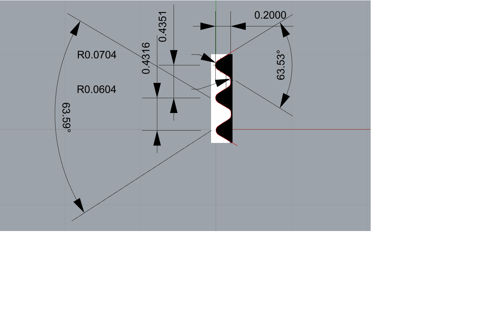

Valami speciális felhasználása van?  Csak mert az M2 emelkedése 0,4, a magátmérő 1.5.
Lehet, valami kínai metszővel csinálták, azért ilyen kajla.[#nyes]

Ezeket a méreteket valamilyen optikai mérőgéppel vetted le?

Különben az hogy a külső csúcsprofil is rádiuszos, mángorlásra, utal, vagy mángorló prés szerszámra.
Gondolom a menettőrádiusz alapján gondolt az M5 lapkára.

Hoppá! melyik az anyag? a fehér vagy a fekete, mert az egyik rádiusz elég béna, az csak úgy adódott az anyagmennyiségtől a végén!

"Átmérő 1,96mm , orsómenet tő rádiusz 0,11mm, az ármérőn 0,5mm"
Aránytalanak érzem a méreteket 0.5mm az kicsit soknak tűnik.
Méregetem egy kicsit.

A felhasználás speciális és lehet hogy a csavart is valamiért egyéni formában gyártják. Majd ha egészen pontosan tudok már mérni akkor már sokkal többet tudok. Egy biztos nem egyszerű egy átmérő 2mm csavaron mérni a menetet. Itt az első kérdés ez hogyan megoldható úgy hogy a gatyád is megmaradjon. HA ez megvan akkor a folyamatos minőség ellenörzés. De próbálkozom már elég rég óta.

Igen ez egy optikai rendszer, most építgetem de nem egyszerű nekm is sokat kell még tanuljak mire össze áll. Ez most csak egy hevenyészett mérés volt. Csak egy apró adalék. Egy 31mm*21mm-es kalibráló lemez 80.000Ft. és ez csak egy kalibráló lemez. Nagyon durva árak vannak. Sanos használtan nem találtam. Kínait sem.
