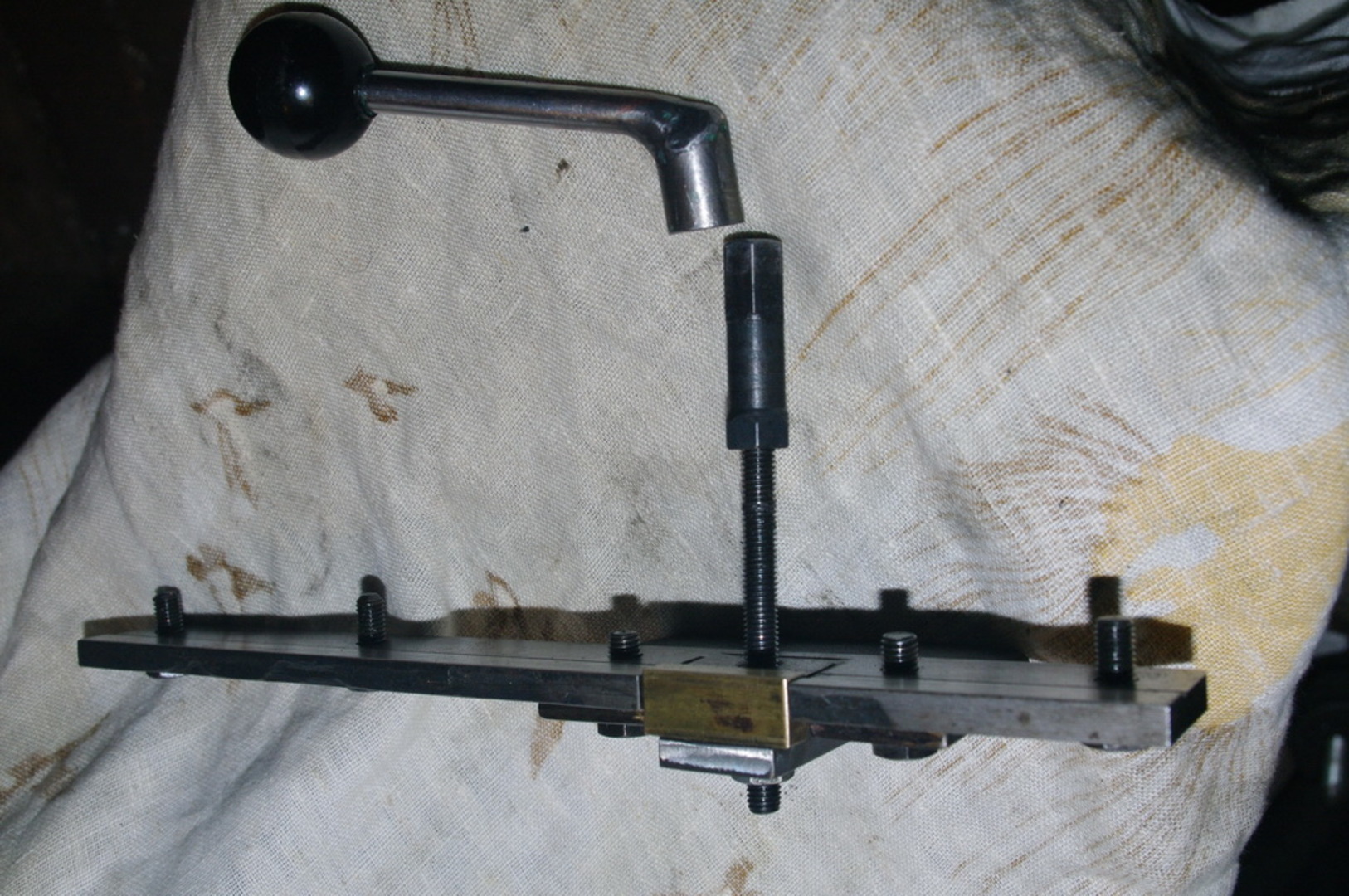

Saját gépemen azonos méretű hatlapfejű csavarok vannak a késtartóban, a késszán szögállításnál, a hossz ütközőnél és a hossz szán rögzítésnél. Ezek egy picit plusszosak ha jól emlékszem 14.2 a laptávjuk, így szépen illeszkedik rájuk a krova fejből egy rúdból és egy golyóból készült kulcs, ami mindig a hossz szán rögzítő csavaron csücsül. Lásd a képet.

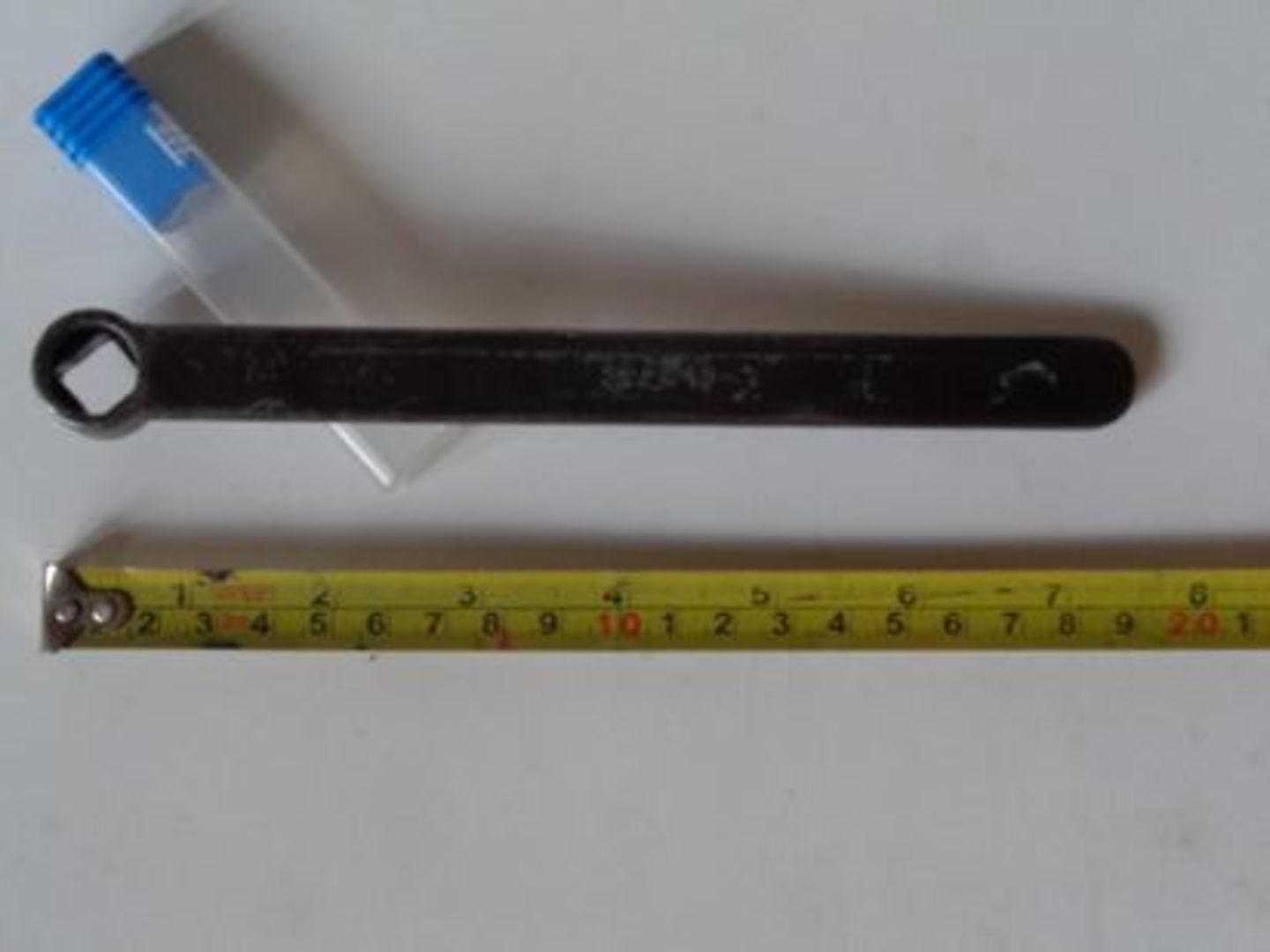

Szerintem városi legenda. Ne gondold, hogy négyszögkulcsot nem gyártanak nyeles kivitelben.
E1N műszerészeszterga gyári tartozéka (#10mm):

Ügyes megoldás.Nézegetem én is az orosz oldalakat sok jó ötletet lehet találni.Valószinű a finommechanikában használják ahol nincs nagy terhelés.
Úgy látszik most is érvényes a régi mondás miszerint :Tudnak ezek az orosz fiúk.[#taps]
