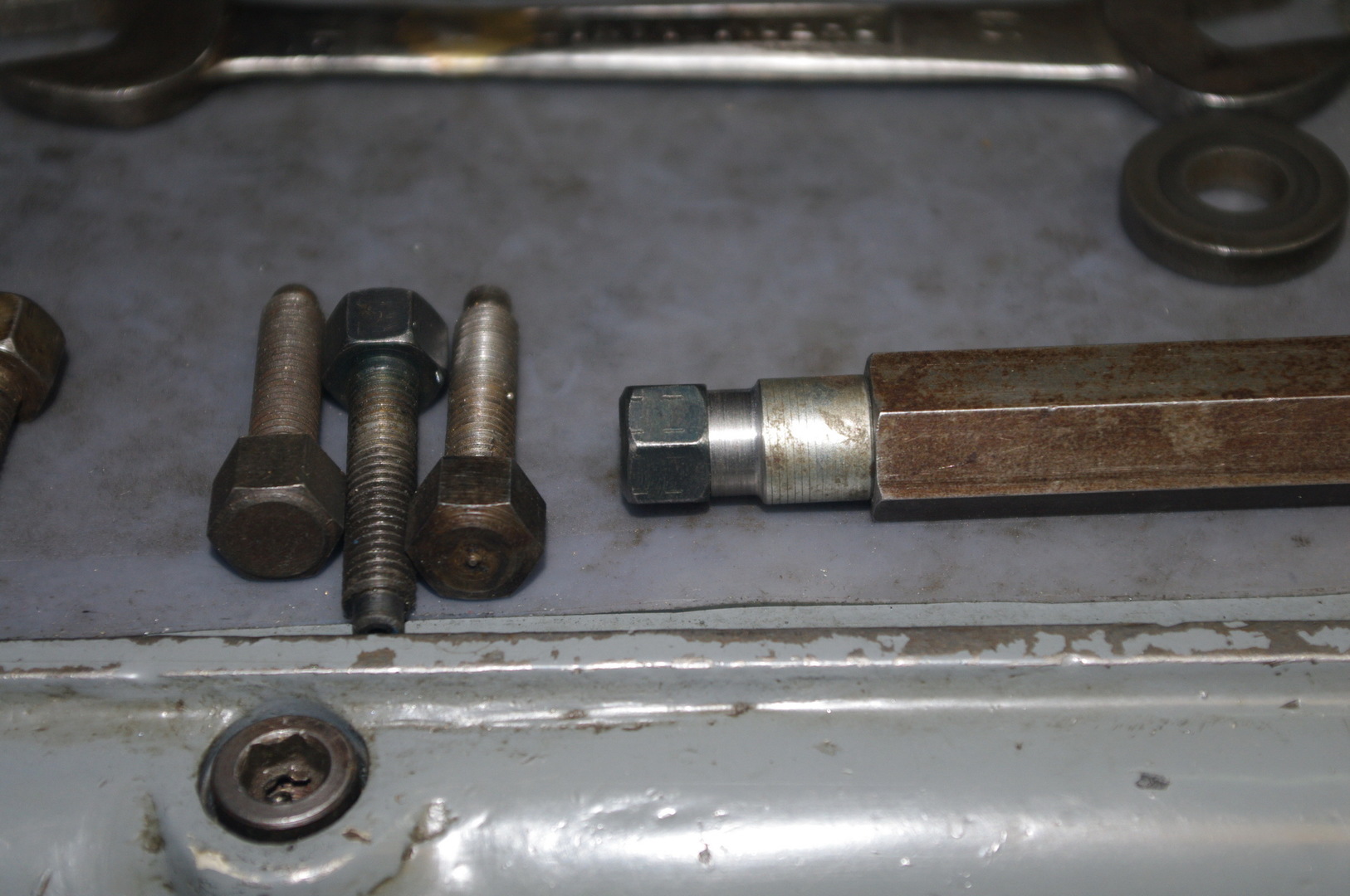

[45654]
Ebből indult a dolog .
De hagyjuk ,megnézzük a képeket akkor inkább .

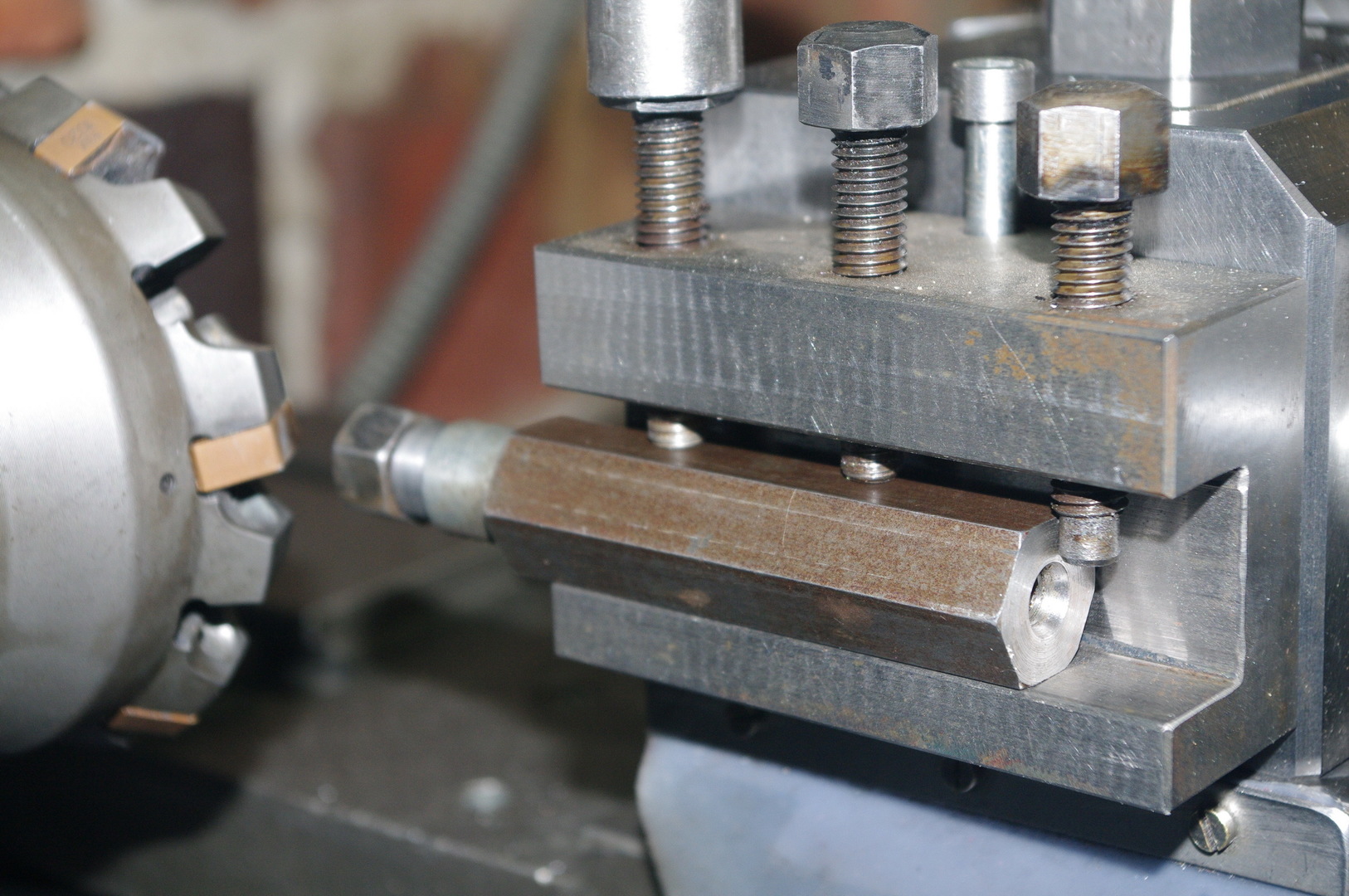

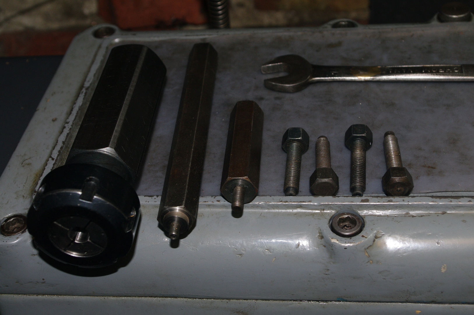

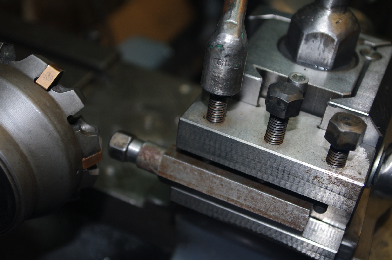

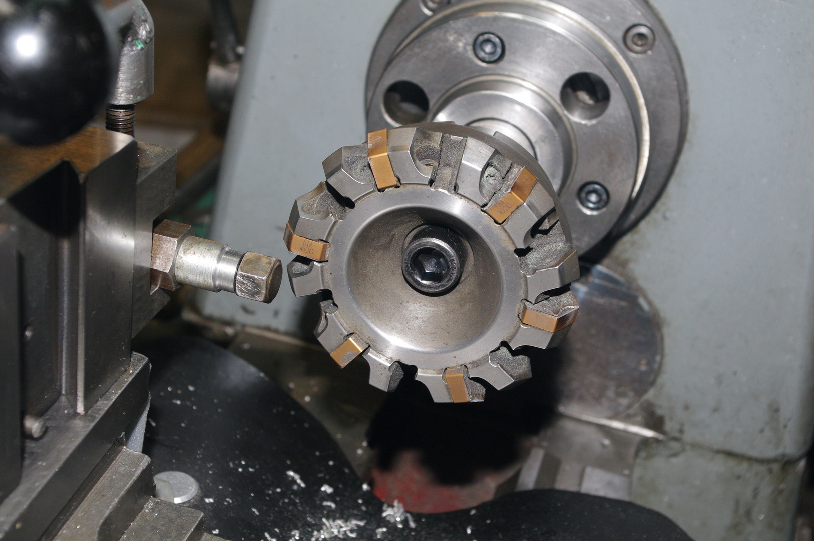

Kimentem és szemléltetésül nagyjából összeraktam azt a megoldást amiről beszéltem. Ha peremes csavar készül akkor a hatszög vége késtartó csavarhoz ütközik.
