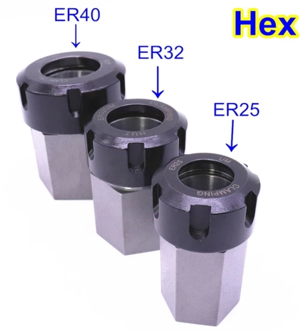

Biztos mindenki érti csak én nem, de dobhatnál egy skiccet erről a csavarfejgyártásról.
A múltkor és most sem tudom elképzelni a leírásod alapján. :(
Szerintem kinába vannak különböző Er méretű patronbefogók hatszög szárral,abba megy a csavar és az egész a késtartóba.
Ez a része meg teljesen homály.
"A nagy maró azért kell hogy a hatszög végén szép enyhe ív legyen."
No ez meg vagy valami, vagy megy valahova. [#circling]
No de mi a szösz, vagy manó, hol használnak ilyet? [#nemtudom]
Most hideg van, de ha kimegyek akkor fotózok. A darab egyébként rettenetesen egyszerű kb 20-as 100mm hosszú hatszög anyag. A végében egy kisüllyesztett menet a csavarnak. Ide csavarom be a nyers csavart egy nagy alátéttel. Így a késtartóba ismételhetően berakható, oldalt a hatszög éle, elöl pedig az alátét ütközik. A hossz szánt rögzítem, kereszt szánnal marok pl úgy hogy három fordulat ki és be így a nóniuszt se kell nézni. A gép végig forog. A hatszöget az egyik késtartó csavar fogja, amin ilyenkor rajta hagyom a ( nem leesős ) kulcsot.
Így már érthető?
