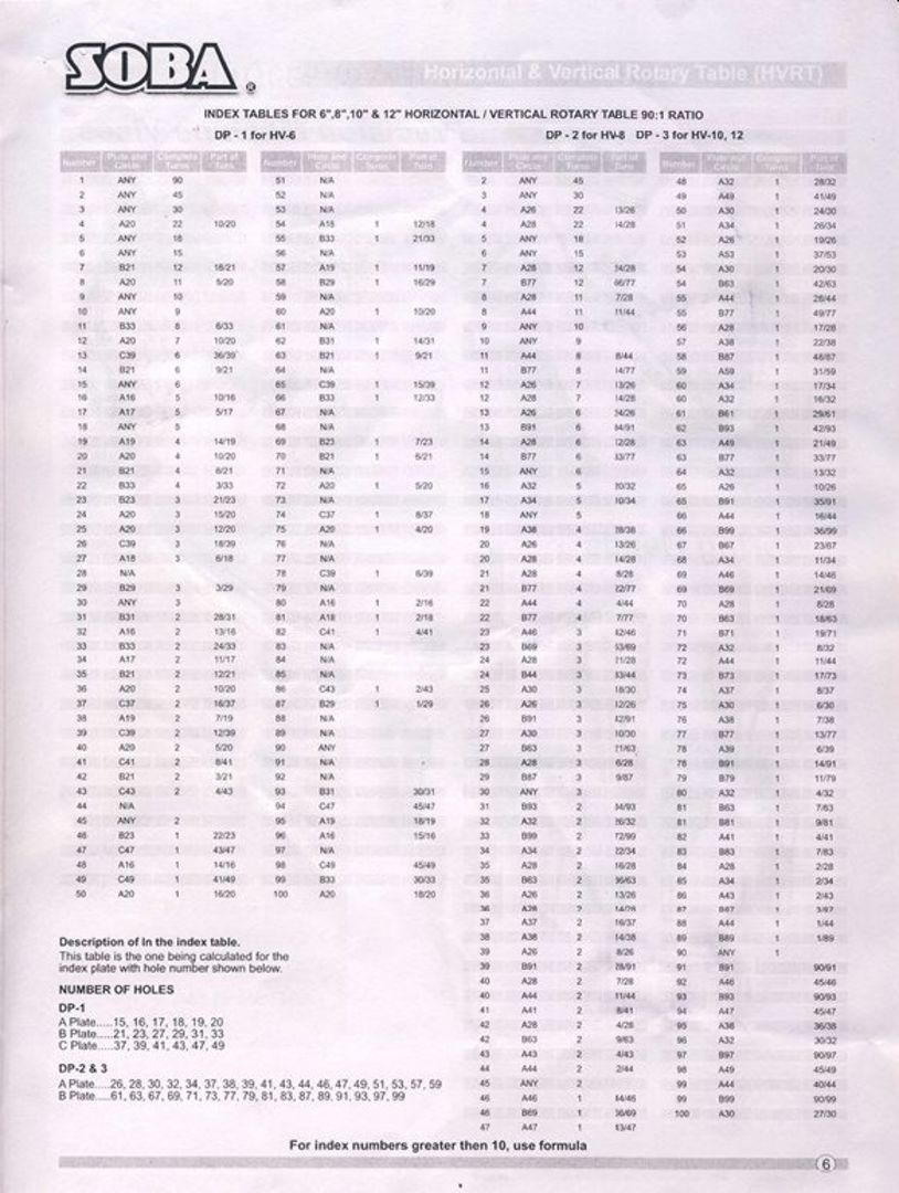

Látom nincs hozzá osztótárcsád, pedig az kéne.
Nem nehéz használni! ez egy csiga hajtás, tudnod kell az áttételt! mondjuk 40 ( nekem ilyen van )
Egy z40 fogaskerékhez mindig egyszer kell körbefordítani az osztó kallantyút, a többi már matek, ha lesz hozzá osztótárcsád.
40 szer az osztótárcsa osztás, osztva a fogszámmal maradék nélkül kell hogy legyen.

Van osztótárcsám hozzá mint a fotón is látszik. Az áttétel 1:90 hez tudom hogy kilehet számolni a különböző osztásokat.De nekem az osztófejhez is megvan a gyári gépkönyv és csak fellapozom kikeresem a táblázatból a kívánt osztást és már tudom is a beállítást, nem kell számolgatnom. Ezért szeretnék a körasztalhoz is egy gyári gépkönyvet.

Bocsánat,az eleve 1:120-as
Gyula65
Soba osztófej 1:90-es áttételű.
Nem használ cserekereket. Cserekerék nélküli adatlapja
megfelelhet neked.Extra osztások nem kivitelezhetők vele, viszont nem kell számolni. Nyugodtan használhatod!

Kiegészítés!
Ezek a furatsorú osztótárcsák kellenek hozzá:
15,16,17,18,19,20
21,23,27,29,31,33
37,39,41,43,47,49
Extra
26,28,30,32,34,37,38,39,41,43,44,46,47,49,51,53,57,59
61,63,67,69,71,73,77,79,81,83,87,89,91,93,97,99
A táblázatban a kivitelezhető lehetséges osztások, ezek használatával valósíthatók meg.
Nem tudom milyen osztótárcsáid vannak. (általában kétoldalasok)
A rendelkezésedre álló osztótárcsáid furatsora, határozza meg az osztási lehetőségeidet.

Szia Gyula!
Ezek a furatosztások megvannak az én tárcsáimon is. A fotó amit küldtél elég homályos nem minden látszik rajta. Esetleg ha időd engedi megtennéd, hogy küldenél egy másikat ami élesebb.

Gyula65
Szia, István!
Átküldtem!

Szia Gyula!
Megkaptam kicsit jobb a kép. Még egyszer köszönöm szépen a segítséget.
