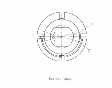

Érdekes azon a kőfelfogó tüskén a 2 tételszámú anya.
Úgy látom, hogy ezzel a főorsóba való behúzást és oldáskor a kúpból való kilazítást is megoldja.
Az alsó rajzon olyan, mintha "bennszülött" lenne.
Az tippem, hogy az anya melletti horonyba egy két félből álló, négyzet keresztmetszetű gyűrűt illesztettek, miután az anya a helyére került.
Ha újragyártod erre figyelni kell.
A mintán meg tudnád nézni, hogy így van-e?
mdani2
Majd csinálok róla fotókat. A lényeg ezen a rajzon is látszik. Az anya olyan, hogy az átmenő furatban van két lapos rész. Az agyon meg ennek az ellendarabja. Ha úgy forgatod, hogy egybe essenek akkor át tudod tolni rajta az agyat és becsúszik a morze 3 furatba. A meghúzásnál pedig arra kell figyelni, hogy a gallért az agyon befeszítse az anya és van két rovátka, aminél nem lóghat túl meghúzás után. Az anya pedig fel van hasítva és egy imbusz csavarral lehet összefeszíteni a lecsavarodás ellen. Ez azért van, mert két irányba is el lehet indítani a főorsót. A kőnél pedig a leszorító alátétbe be van ütve két kis csap, ami becsúszik egy hasítékba az agyon, így ha elmozdulna a kő, nem tudja magát letekerni, mert ez az alátét nem engedi, hogy a leszorító csavart tekerje. Sajnos a kiegyensúlyozó nehezékek és ez a két kis csap is hiányzik az agyról, szóval majd azt is pótolnom kell, de legalább nem a sötétben tapogatózom. :) Szóval lesz bőven esztergálás és marás is ezzel.
 Azon gondolkoztam, hogy valószínűleg érdemes lenne két csúcs között megesztergálni, mert sehogy nem jön ez ki egy fogásból. A kúp felköszörülése után pedig vissza tudnám tenni az eszterga főorsójába egy kúpátalakítóval, hogy kifúrjam a kő oldalon a furatot és belevágjam a menetet.
TROMF22
Aha, ...
Mi anno, a csap nézeti képre a lapolást ábrázoló téglalapba, vékony vonallal rajzoltunk egy keresztező átlópárt.
Ez már egy nézeti képen is mutatta, hogy ott a hengeres felületeken van egy sík lapolás.
A keresztmetszeti rajzzal már egyértelmű.

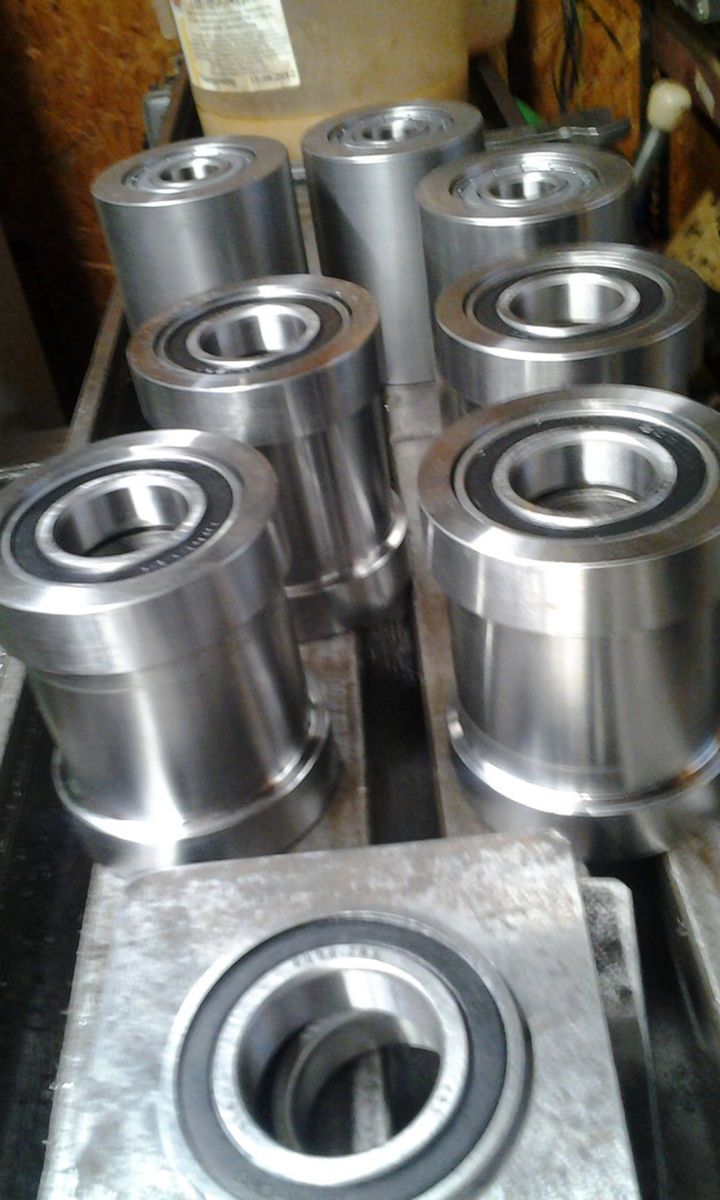

42CrMo4 QT anyagot vegyél. Ez már nemesített (edzés és utána magas hőmérsékleten megereszttett) anyag. 1100 Rm körüli a szilárdsága, keményfém szerszámokkal még kiválóan megmunkálható.
Fúrni HSS fúróval, menetet vágni bele pedig a rozsdamentes anyagokhoz ajánlott szerszámokkal gond nélkül lehet.
A HSS maró viszont nem bírja, marni keményfém szerszámmal kell.
500 Ft körül van kilója. Négyszög keresztmetszetben nem tudom hol lehet venni, de a körszelvény négyszögesíteni sem megoldhatatlan feladat.
Ilyen görgőket készítettem már belőle vagy 100 darabot zártszelvény ívelőhöz.
Csak zárójelben megjegyzem, hogy ezek a csapágyak is órás tolómérővel vannak mérve-illesztve 0,01 mm átfedéssel, amit néhány oldallal lejjebb lehetetlennek tartottak néhányan.
