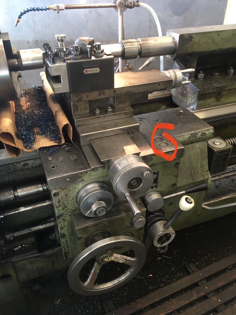

Tiszteletem!
A kepen bekarikaztam, arra gondol? Elég komoly lesz ki műteni, az előző ember diót törhetett rajta
u2xmex7
Erre gondolt?
Robika37
Üdv ! Igen , az egyik a hossz a másik a kereszt előtolásé.
u2xmex7
Köszönöm a segitseget! Sikerült, hétfőn teszt üzem!
