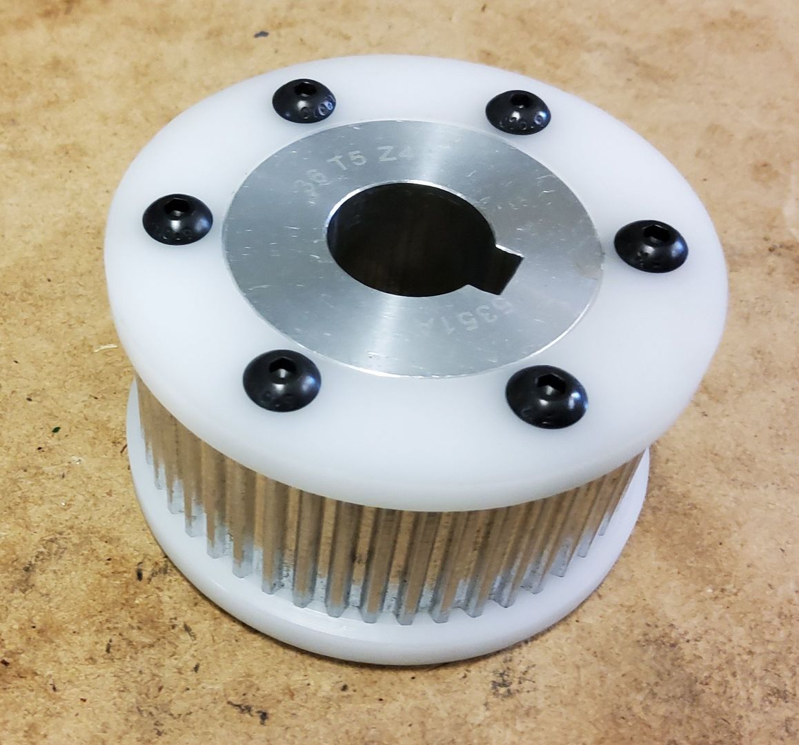

Sajnos a legnagyobb igyekezetem ellenére sem sikerült úgy beállítani, hogy ha nagyon lassan is de ne másszon valamerre a szíj. Ezért készítettem peremet az egyik kerékre, így tökéletesnek tűnik.

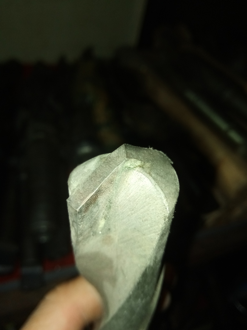

Mivel fúrós topikot nem találtam így ide rakom bár lehet,hogy nem újdonság de én még nem láttam ilyen kemény fém betétes fúrót amit a 80-as években használtak. Narex és P20 minőségű kemény fém van benne. Bocs ha ez alap, eddig elkerült engem.

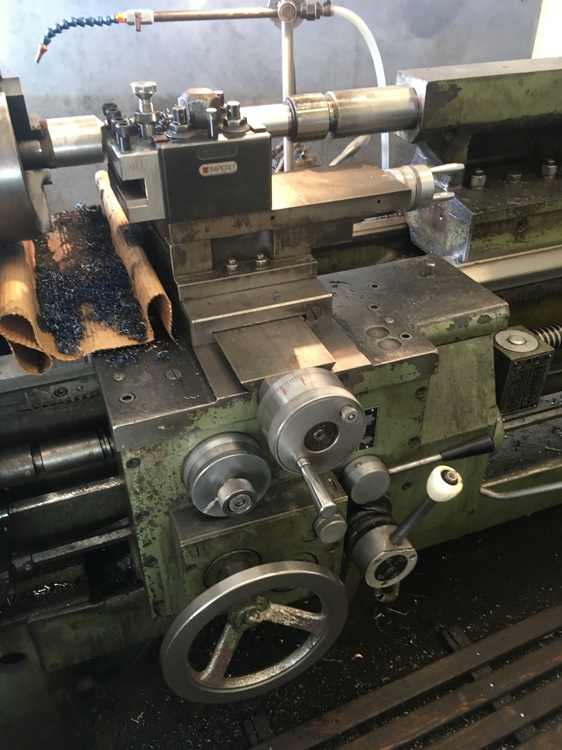

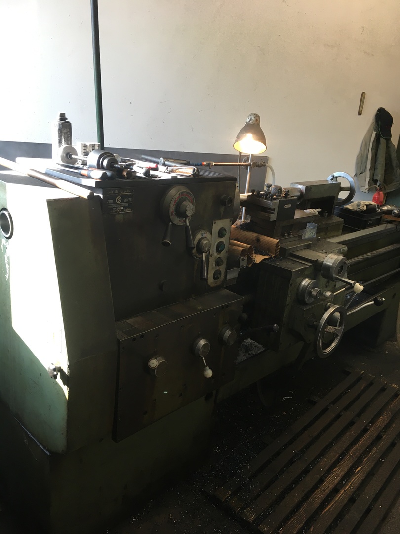

Sziasztok! Adott egy Bulgár ZMM Sliven 500 typ eszterga, tudja esetleg valaki az elotolast menet kozben mi kapcsolja ki (ütköző bakkal használnám ) és csak kézzel tudom kikapcsolni vagy ez a gep gyárilag ilyen, vagy valami hiányzik róla? Köszönöm előre is! Üdv!
Előrebocsájtom hogy nem ismerem a bulgár esztergát . De rengeteg gép úgy épül fel hogy ha ráfut egy stabil ütközőre akkor kikapcsol  az előtolás. A lakatszekrényben ilyenkor van egy előfeszíthető rugó ami egy adott erőnél megszünteti a vonóorsóval a kapcsolatot . A rugó előfeszítésének a mértéke  a komolyabb gépeknél  kívülről szabályozható . ( TOS SVR18)
Fontos a stabil ütköző mert egy durván előfeszített rugó esetében a gép képes eltolni az ütközőt
A még komolyabb gépeknél egy villamos kuplung kikapcsolásával szűnik meg az előtolás  Ezeknél elég az ágyra helyezni egy ideiglenesen rögzíthető végálláskapcsolót ami ráfutáskor  kikapcsolja a kuplungot  ( EE630)

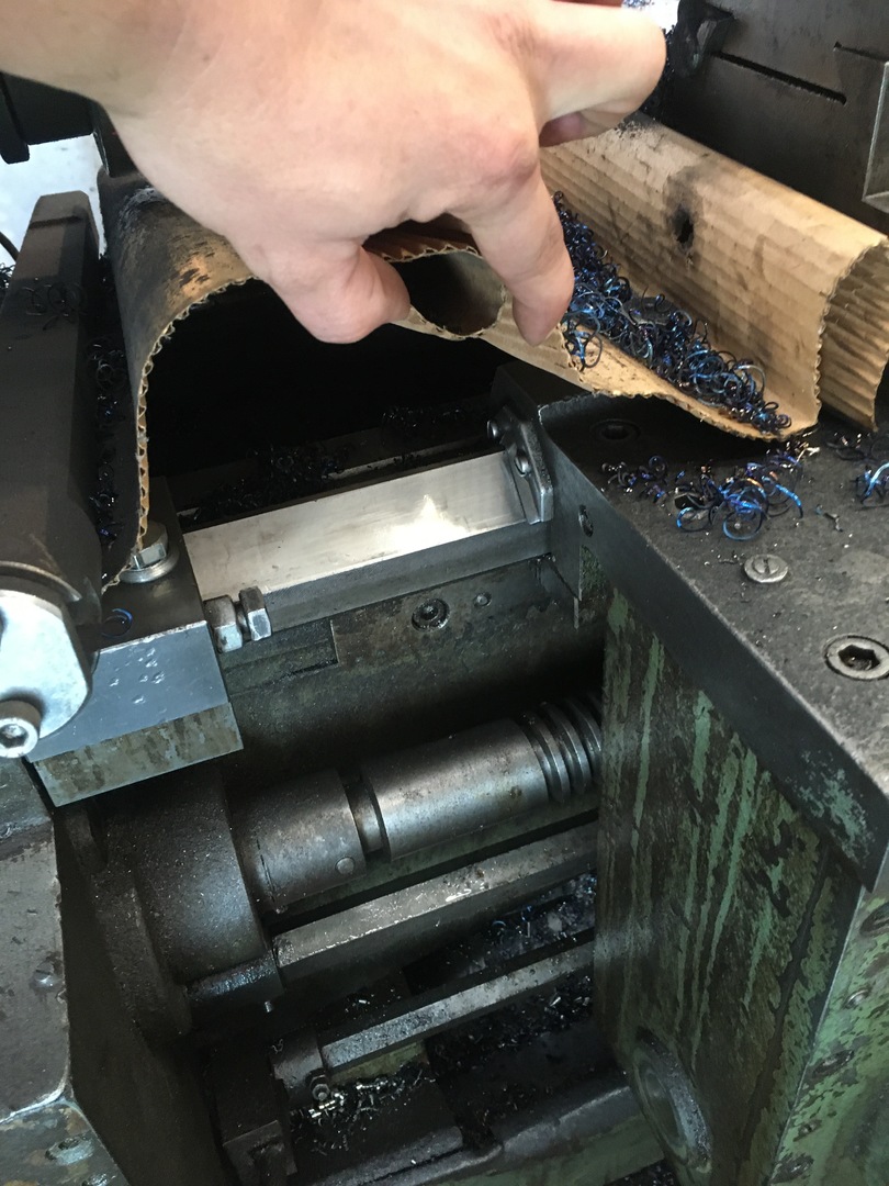

Szervusz !
Nyomaték határolás van benne . Két külön rugó van . A kereszt és a hosszelőtolásnak az állítócsavarja a középső képeden látszik . A hosszán tetején van két elég nagy zárócsavar az alatt van az állítócsavar. A képen a az előtolás kar vonalában.
Robika37
Illetve van rajta egy furmányos hossz ütköző rendszer.
Annak az állító gombjai és a rögzítői vannak a hossztekerő kiemelkedő burkolata alatt, de az is a nyomatékhatárolóra hat. Széria munkánál lépcsős tengelyhez kiváló csak kicsit macerás használni, viszont pontos.
