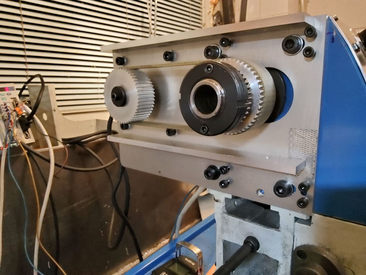

Segítségeteket kérném.
Felraktam egy AC servo motort az esztergámra, a meghajtást lecseréltem bordásszíjra.
Próbállom beállítani, de a bordásszíj szép lassan lemászik a kerékről, ha ellenkező irányba forgatom, akkor a másik irányba.
Bordásszíjas meghajtást még nem csináltam, nem tudom mi a beállítás menete, mire kell figyelni. A feszességet az OPTIBELT méretezőprogramja által javasolt 82N-ra próbállom állítani.
Esetleg egy peremes feszítőgörgőt kellene berakni?

Hali,
A 2 tengely nincs párhuzamban, azért mászkál rajta a szíj.
De ha párhuzamosabb lenne se bíznám rá az életemet, hogy nem fog lejönni soha.
Mindenképp javaslok megvezetést neki.
Legjobb lenne, ha egyik keréken lenne kétoldali perem, kicsi a tengelytáv az átmérőhöz, szélességhez képest, ez elegendő lenne.
A peremes feszítőgörgő is megoldást jelenthet, de ha nagyon le akar mászni a szíj, meg fogja enni könnyen a szíj szélét, mert egyszerre csak kis felületen tud tartani rajta, a szíjtárcsákkal ellentétben.
Látom az applikációt, a feszítőgörgőt könnyebb megoldani, de előtte a párhuzamosságon javítanék a helyedben, amennyiben megoldható. Persze ha csak nagyon lassan mászik le, akkor nem rossz már most se a párhuzamosság annyira, mehet rögtön a feszítő.

1. Javasolnám h támaszd meg alulról a servomotor fenekét akár két irányból is, mert a felfogató lemeze aránylag vékonynak tűnik, szerintem az önsúlya már elcsavarja.
2. Bordásszíjas hajtásnál mindig van oldalsó megvezetés/perem mert lemászna a szíj.
Üdv: Tamás

Azért raktam be a két bordát, mert nélkülük kézzel csavargatva a tartószerkezetet tudtam befolyásolni a szíj mászását, de így már nem tudom.
Ekkora méretben nem kaptam kereket oldalsó megvezetéssel, de akkor esztergálok rá.

Szia !
         Én 50mm es szíjjal jártam így. Végül kellett csinálnom  a talpra 4 sarkon finomállító csavarokat amivel teljesen be tudtam lőni úgy hogy meg se mozdult
egyik irányba sem.
Így van! [#eljen]
Nem csak párhuzamban, de síkban is kell lenni annak a két tengelynek.
Ha mindkét feltétel teljesül, soha nem fog az a szíj vándorolni.

Én is raktam finomállító csavart.
A képen a 10-es csavarok mellett két-két 6-os.
Eddig ezekkel sem sikerült beállítanom.
Gondolkodom, hogy mivel tudnám ellenőrizni a tárcsák síkjait.
bundyland
Ha jól emlékszem raktam egy élvonalzót beállításkor a tárcsák homlokfelületére és mindkettőn rés nélkülire állítottam.
