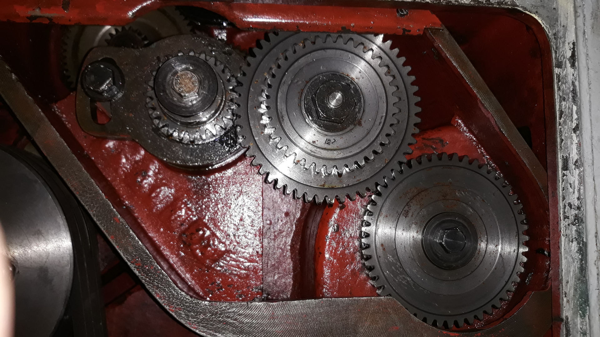

A hátsó burkolat levétele után előtűnik az a fogaskerék váltási lehetőség amit a táblázat mutat.
Elkészíthető csak nem pontosan.

Mester Úr!
Önnek igaza van a kerékcsere ügyben.
Ugyanis:
- A kiindulási táblázat valóban nem gyári, a fotózott igen.
- A gépkönyv szerint 24/48 cserekerék áttételt kell használni, a metrikus menetekhez. (Valamiért a "hülye" géptervező ezt írta elő, és a fotózott kerekek is ezek.)
Működik cserekerék csere nélkül, nem is nagy hibával.
De lássuk miért:
- A Norton belső áttétele B1-ben: 0,314963, a cserekerék áttétel 0,5.
A vágott emelkedés: 0,314963*0,5*6,35=1,0000087
Talán elég pontos ez mégis, ha egy szoros illesztésű 1-es metrikus menetre 0,012 emelkedési hibát enged a szabvány.
(Mégiscsak tudja a dolgát a vén kva E400? :))
A kételkedők meg számoljanak még egy kicsit...

Nem volt kételkedő, a következő hozzászólókra gondoltam, ha lesz ilyen.
A válasz pedig egyszerű: Nem az.
Mindig konstrukció függvénye a belső áttétel.(A gép kívánt lehetőségei a cserekerék csere mértéke és a vezérorsó menete szerint.)
A gépkönyv szerinti cserekerekekkel kell számolni, és ki fog jönni a kívánt emelkedés.
