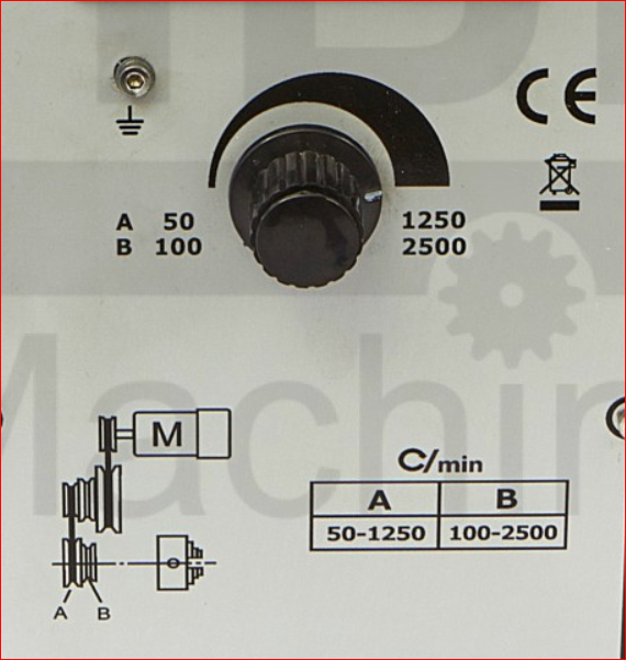

Segítséget kérnék. Nemrég üzemeltem be a most vásárolt HBM 210 Vario gépemet és sajnos a következőt tapasztalom:
A mágneskapcsoló bekapcsolása után a potenciométer teljesen lecsavart helyzetében is forog az eszterga kb 50-60 ford/perc fordulatszámmal.
Az előző esztergámnál ilyen gondot nem tapasztaltam.
Valaki tudna esetleg tanácsot adni, hogyan küszöbölhető ez a jelenség ki?
Teaway
Valószínűleg ez egy biztonsági funkció, hogy ne lehessen a potméterrel megállítani, mert az veszélyes.
Nem utolsó sorban rá is van írva a min. fordulatszám. Biztos benne van az is, hogy ne hagyd bekapcsolva 0 fordulaton.
g89ketty
Ha van  forg. irány váltó, azt tedd "0"-ba megálláskor.
Van, de az is oldja a mágneskapcsolót.

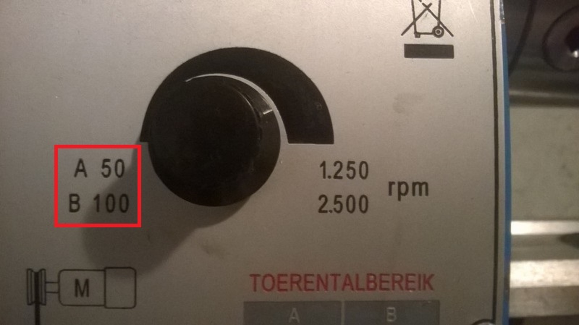

Bizony, így még jobban látszanak a fordulat határok A és B áttétel esetén.
Az én gépemen kapcsolós poti van, aztán mikor egyszer a rövidhullámú rádiómon átszóltam a haveromnak, hallom, hogy a hátam mögött dolgozik a gép mint állat [#nyes]
Azóta az irányváltó kapcsolót is középre (0-ra) teszem.
Azért...
Sokat sejtető az a "kiikszelt" kuka ikon...ott mindjárt a köszönő oldalán. [#vigyor]
