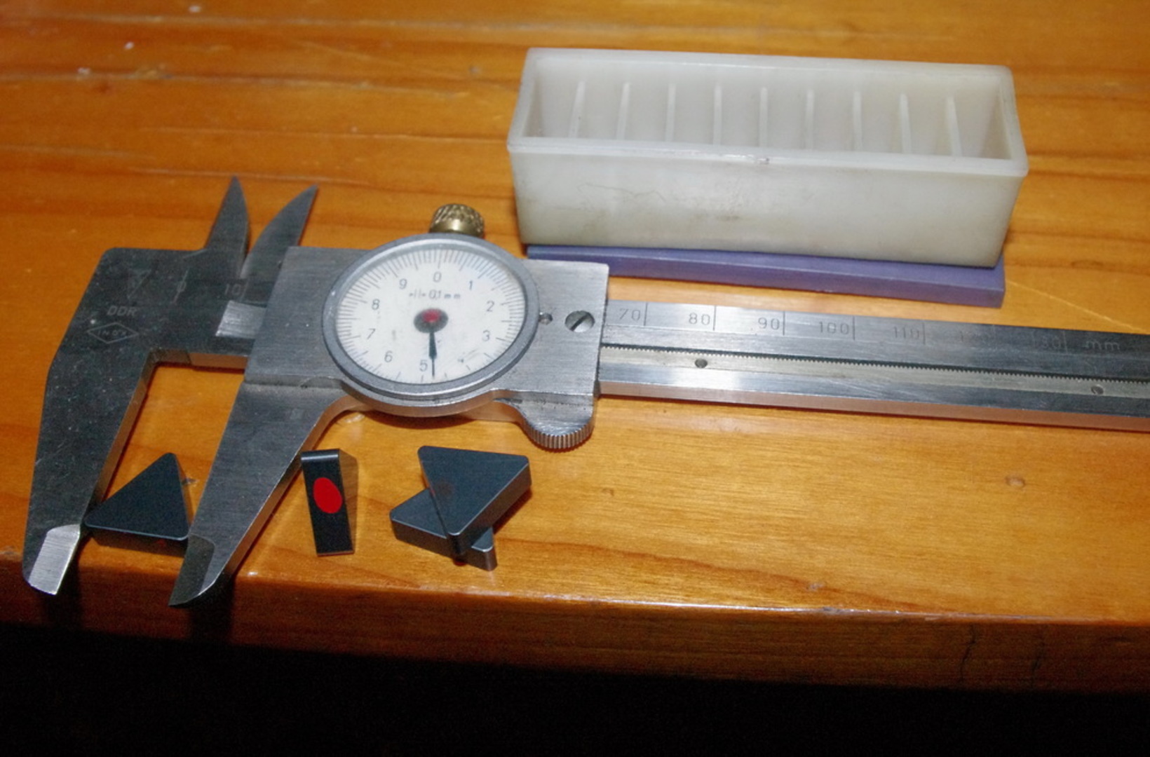

Kb egy éve kérdeztem, hátha azóta akad olyan fórumtárs aki tud segíteni:
Keresek eszterga lapkát de nem tudom milyent. Amit tudok róla:
Feltehetőleg orosz
Fekete csiszolt, de nem polírozott felületű
Háromszög lapka 5mm vastag és kb 15mm az oldalhossz
Megfordítható a lapka, a csúcsok kb 0.8 rádiusszal míg az élek kb 0.1 lekerekítésűek.
A lapka valami kerámia vagy CBN anyagú. A súlya nem vídia inkább egy megfelelő méretű alu darabra hasonlít.
Vezeti az áramot, de a két lap között kb 10ohm körüli ( a érintkezési ponttól függ ) Az utóbbi két paraméter mutatja hogy nem fémes anyagról van szó.
A lapkákon oldalt van egy piros festékpötty, kézzel ahogy sikerült módon.
Igen kemény szívós, edzett anyagot forgácsolva izzó forgács jön le, és morzsolható hamu lesz ha meghűl.
Vennék pár ilyen lapkát illetve ha valaki ráismer akkor a típus is érdekelne.
Vetesi75
TN?N160408 kb. az ISO jelölése , és szerintem valami fémkerámia lehet, hasonló mint a kínai (minőségi) lapkaalátétek anyaga.
Minden stimmel . Orosz kerámia (?) lapka .Meghökkentett az hogy vezeti az áramot mert akkor nem Al2O3 . CBN nek meg nagy .Lehet hogy valami titáncarbid?
Én előszeretettel használom .A 90 es években a "lengyel"piacokon lehetett beszerezni .Én kereskedelmi forgalomban nem találkoztam vele . Pár éve Szentpéterváron eljutottam egy spéci forgácsolószerszám boltba ott rákérdeztem az elbor és az ilyen lapkákra hát semmit nem tudtak róla mondani
 Én betétedzett anyagoknál a külső réteg eltávolítására használom .Az elő gyártmány kb 3 mm es ráhagyással készül , azt ezzel a lapkával eltávolítva egy nagyon jó tulajdonságú felület képződik amit könnyen lehet ( vídiával ) menetelni.
A piros pötty is igaz és a doboz is eredeti .  Döntött fészket igényel ( negatív ) .Ez esetünkben előnyös mert egy lapkát hatszor lehet használni .
A jövő héten kettőt borítékban elküldök neked .(Magánban kellene a címed )
Köszönöm! Nemrég írtam hogy csapágygörgőket készítettem szerszám köszörűmhöz. Ilyen lapkával esztergáltam rá az edzett lin. tengelyből levágott görgőkre a kúpot. Egyszer kipattant, de azután készült vagy száz kúp úgy hogy a lapkán nagyítóval sem látszik az elhasználódás.
Közben magánban ezt kaptam:Kerámia lapkák Sajna a színjelölést nem látom az oldalon.
Ez nagyon jó infó . Tehát valószínűleg ma is beszerezhető . A fekete az Al2O3 + TiC . Valószínűleg a TiC miatt vezeti az áramot . Jó lenne megtalálni a kínai megfelelőt .
Vad Tamás adott néhány kínai lapkát ( azóta már kétszer rendeltem ) az is metálkerámia és( közép) kemény anyagoknál frenetikus

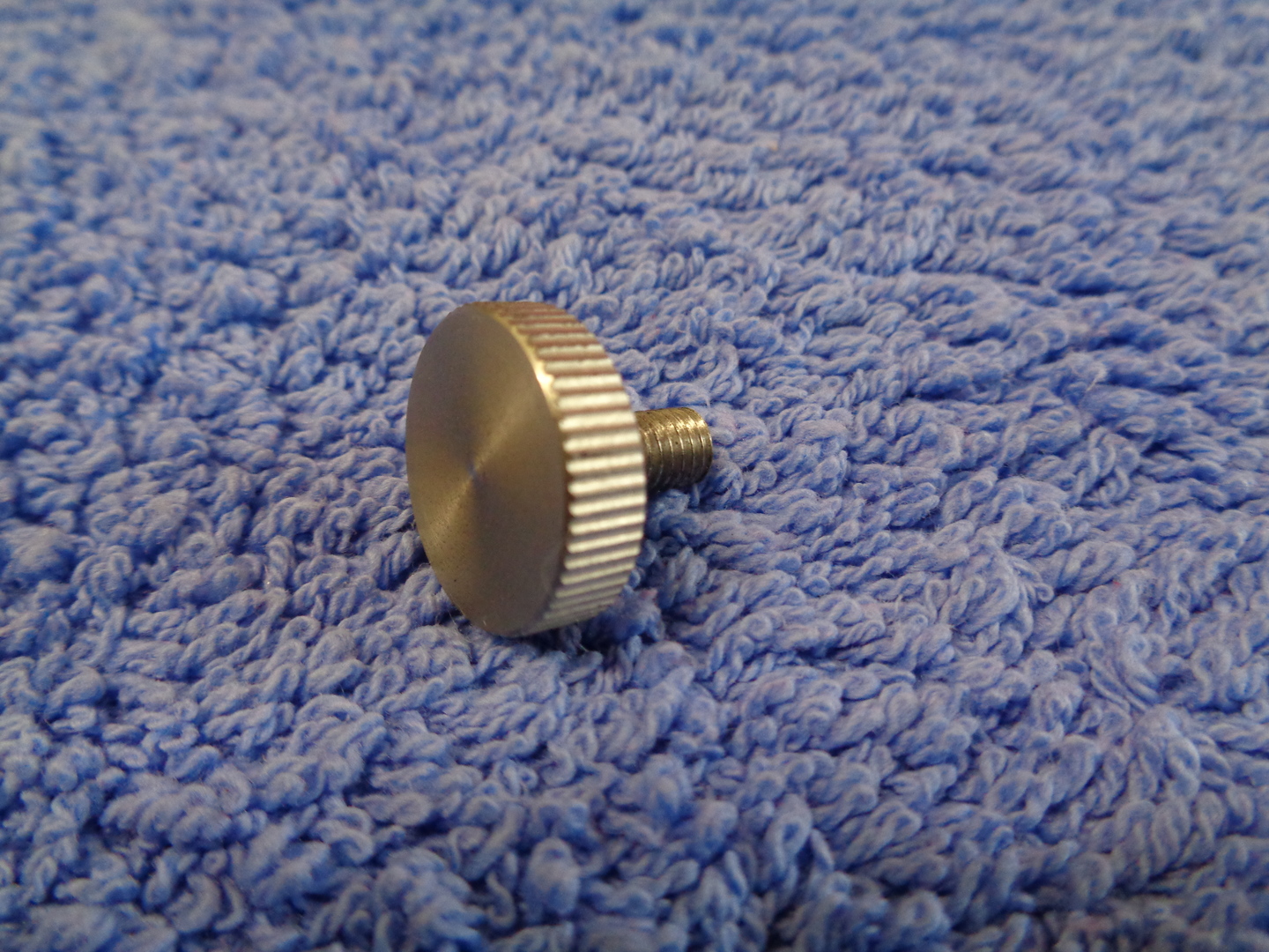

Akadt némi gondom a recézéssel. Nem akar belenyomódni a görgő a rozsdamentesbe (1.4305) és féltem a gépet, ezért áttértem marásra. Jó móka CNC nélkül...
ab
állítható recéző
Egy ilyesmi elvű recéző nem terheli még a ceruzahegyezőt sem.
hostya
Itt egy ötletes gépkímélő orosz megoldás..
