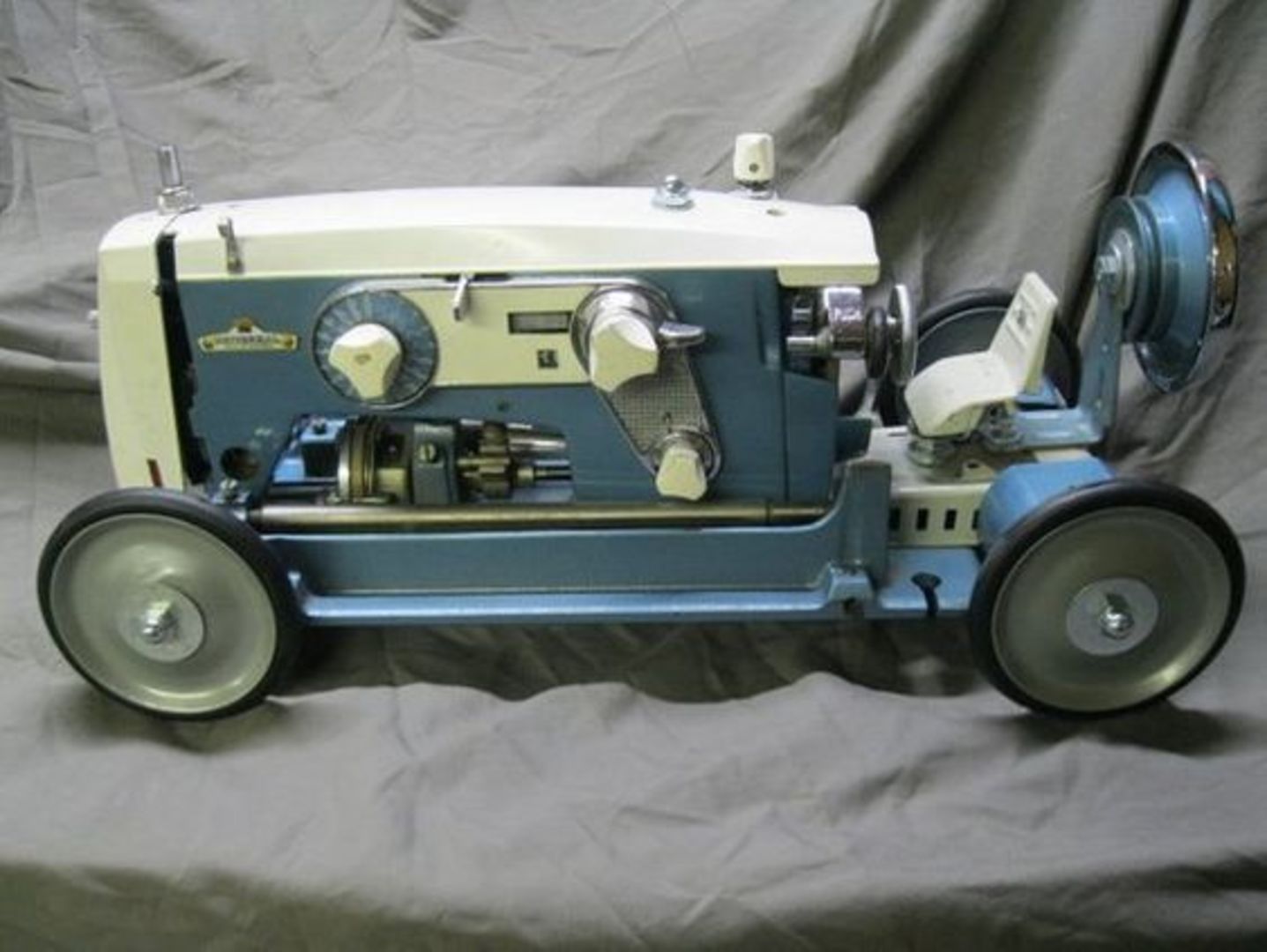

Az első képen a háttérben a varrógép az inkább ismerős... :)

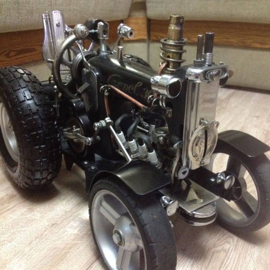

hehe! De milyen varrógép!!?[#eljen] Nagyon pofás kis formája van, azért tartottam meg, mert ha lesz egy kis időm, csinálok belőle egy kis dísztraktort.
Valami hasonlót mint a képen.
De ez sem rossz!

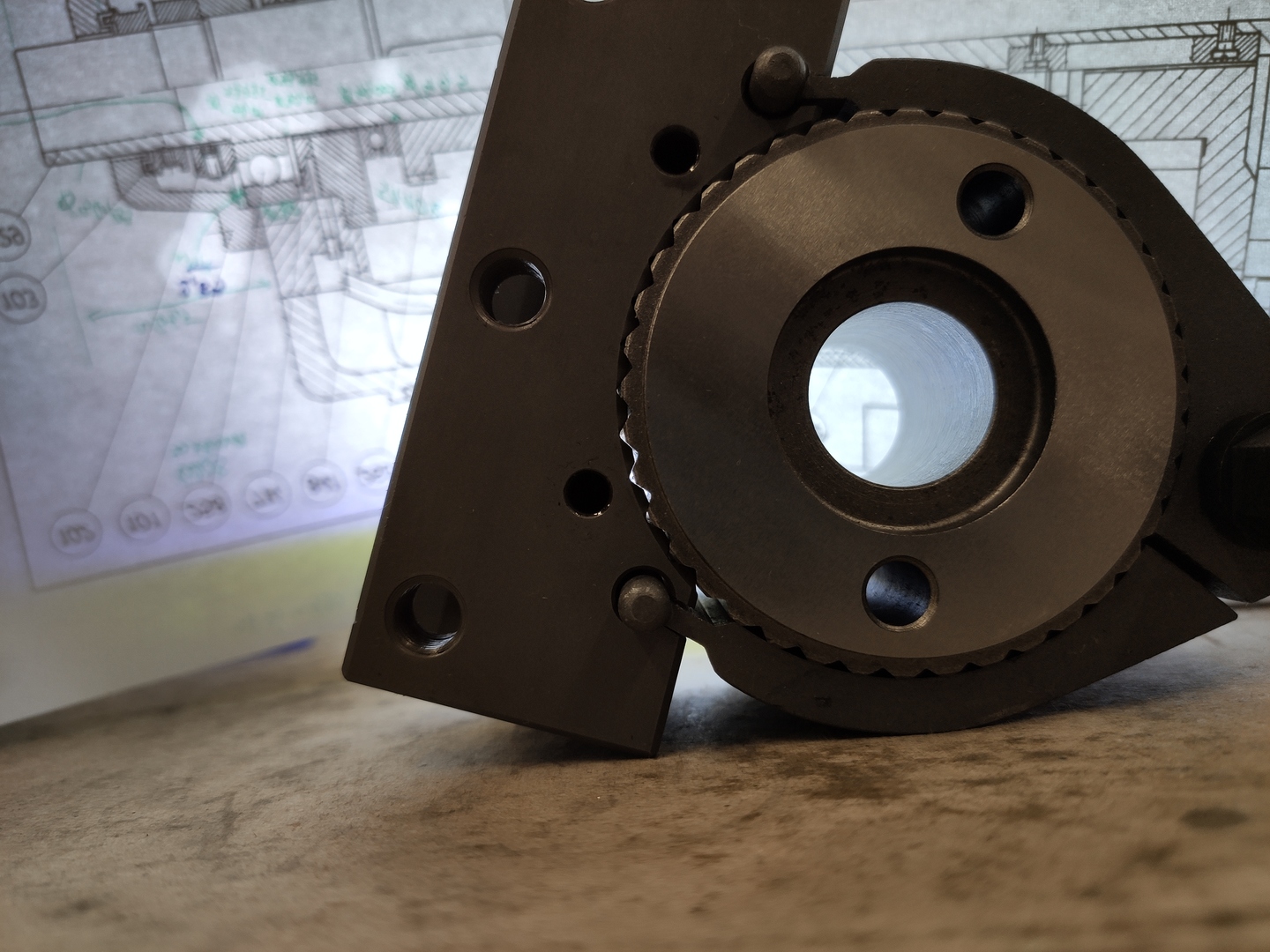

Beszereztem egy (nyilván) kínai, A méretű Multifix késtartót az E2N gépemre. Méretileg stimmelne is, viszint ahogy elpucoltam a gyári zsírtól elkezdtem nézegetni.
Az a gondom, hogy a betétek és alaptest felfekvő felületei alig találkoznak egymással, elég sok helyen fényrés van és nem is kicsik. A betétek bordái sem köszörültek. Nekem ez így nem annyira tetszik. Sajnos a visszaállási pontosságot nem tudom jelenleg kipróbálni mert nincs M14-es anyám ami odaférne...
Mit gondoltok ez így vajon használható lesz, vagy csak kapirgálni fogok tudni?

Így elnézve terhelés hatására még billenhet is .
Fog be egy satuba (pofák és a késtartód közé tégy rongyot) ,tegyél be a kés helyére egy hosszabb négyszög anyagot és mozgasd meg,és minden kiderül.

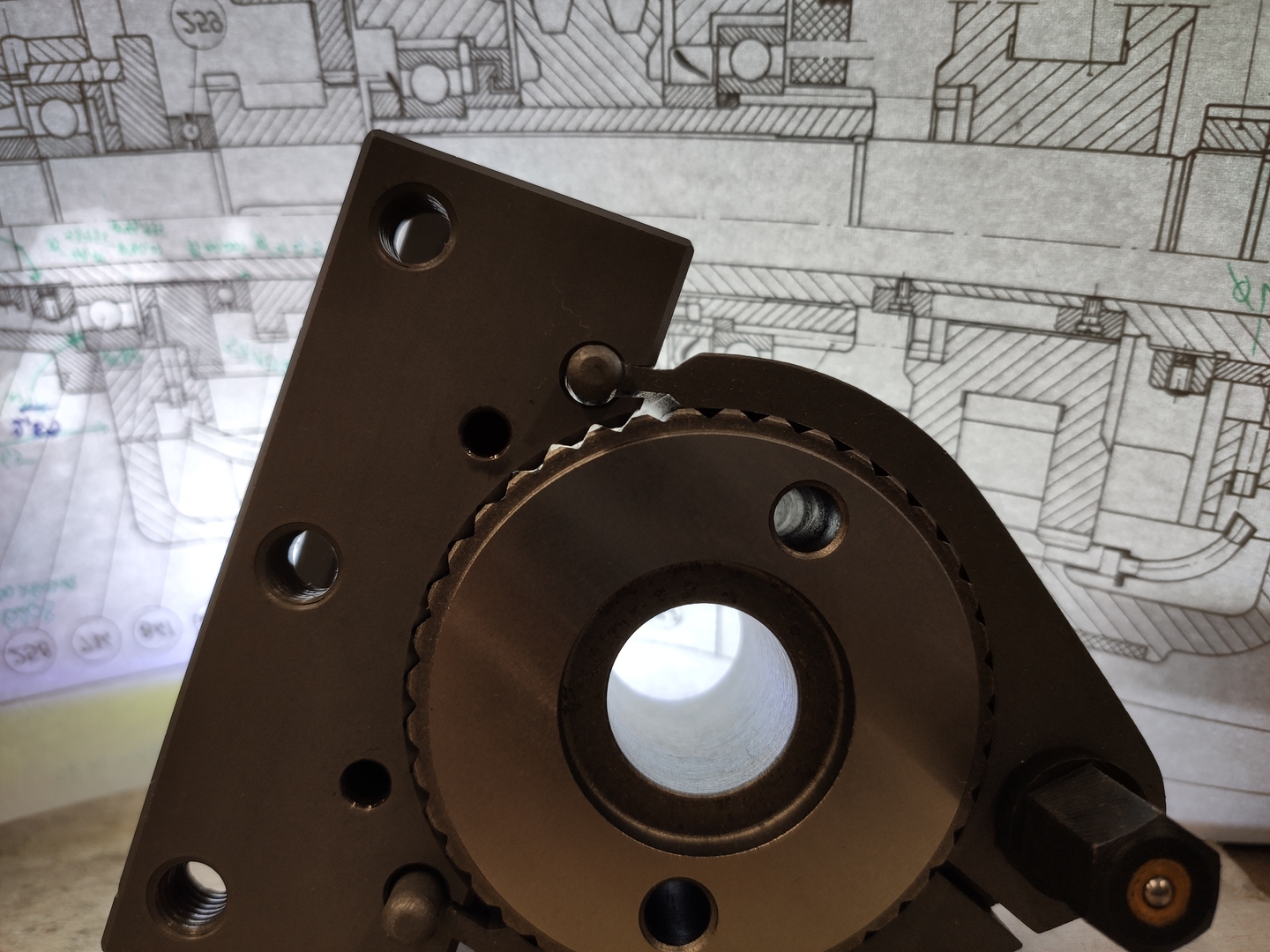

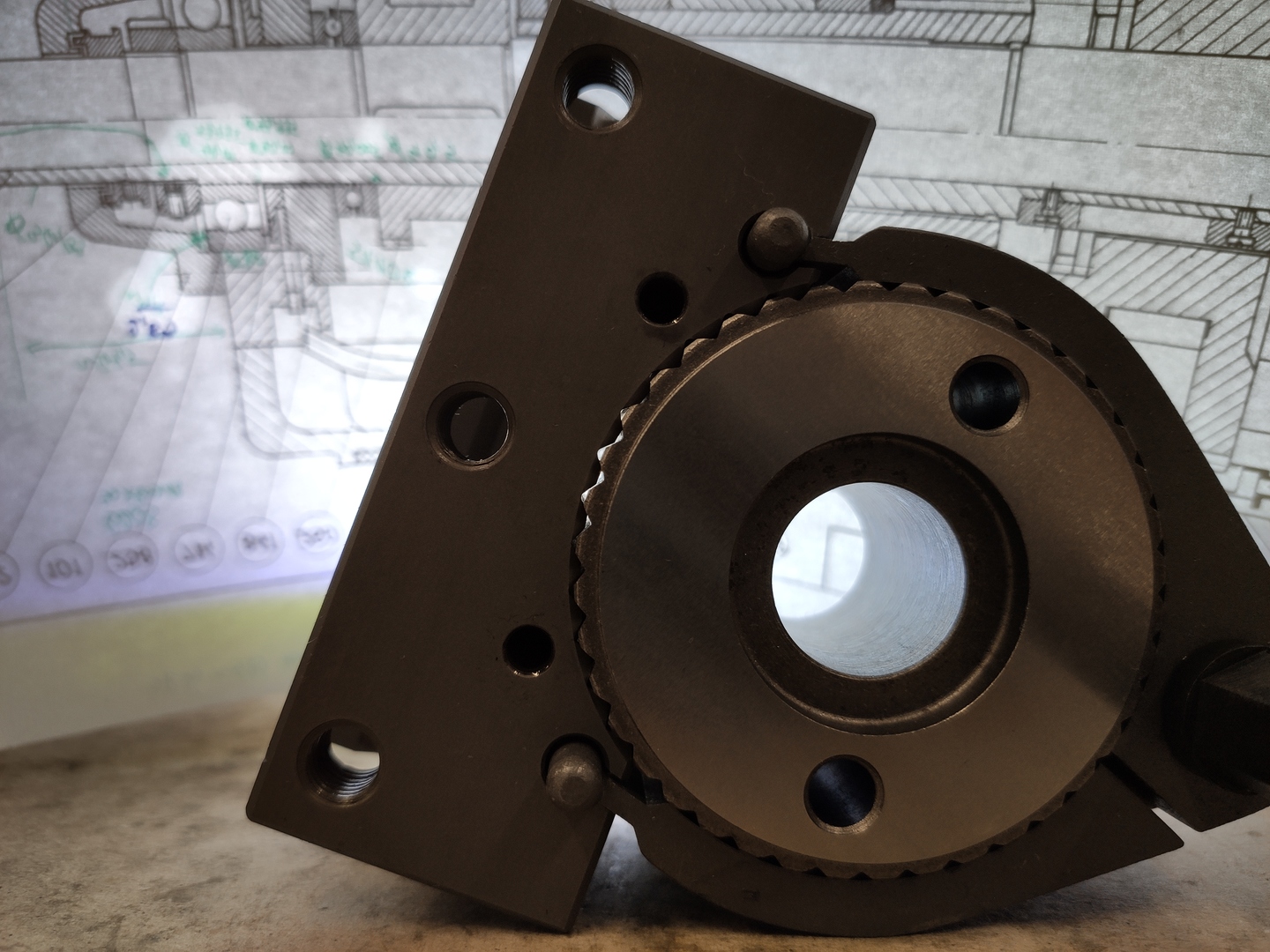

Az a betét még csak-csak, de van három ami szerintem eléggé problémás [#wilting]:
Nem szeretném satuba befogni, a kereskedő kérésére használatban se tudtam kipróbálni.
Nem láttam még ilyet közelről .
De ha nem egyformán fekszenek fel a betétek ,akkor szerintem nem igazán van min gondolkodni .
Akár hőkezelés is elhúzhatta , de hát az nem a Te problémád kellene hogy legyen :(

Mindegy, a forgalmazó kicserélte a szóbanforgó három betétet, de visszavette volna az egész készletet ha kérem.
Mivel szükségem van késtartóra, ebben az árkategóriában talán belefér nekem ennyi. Remélem nem lesz gond használhatóság szempontjából.
