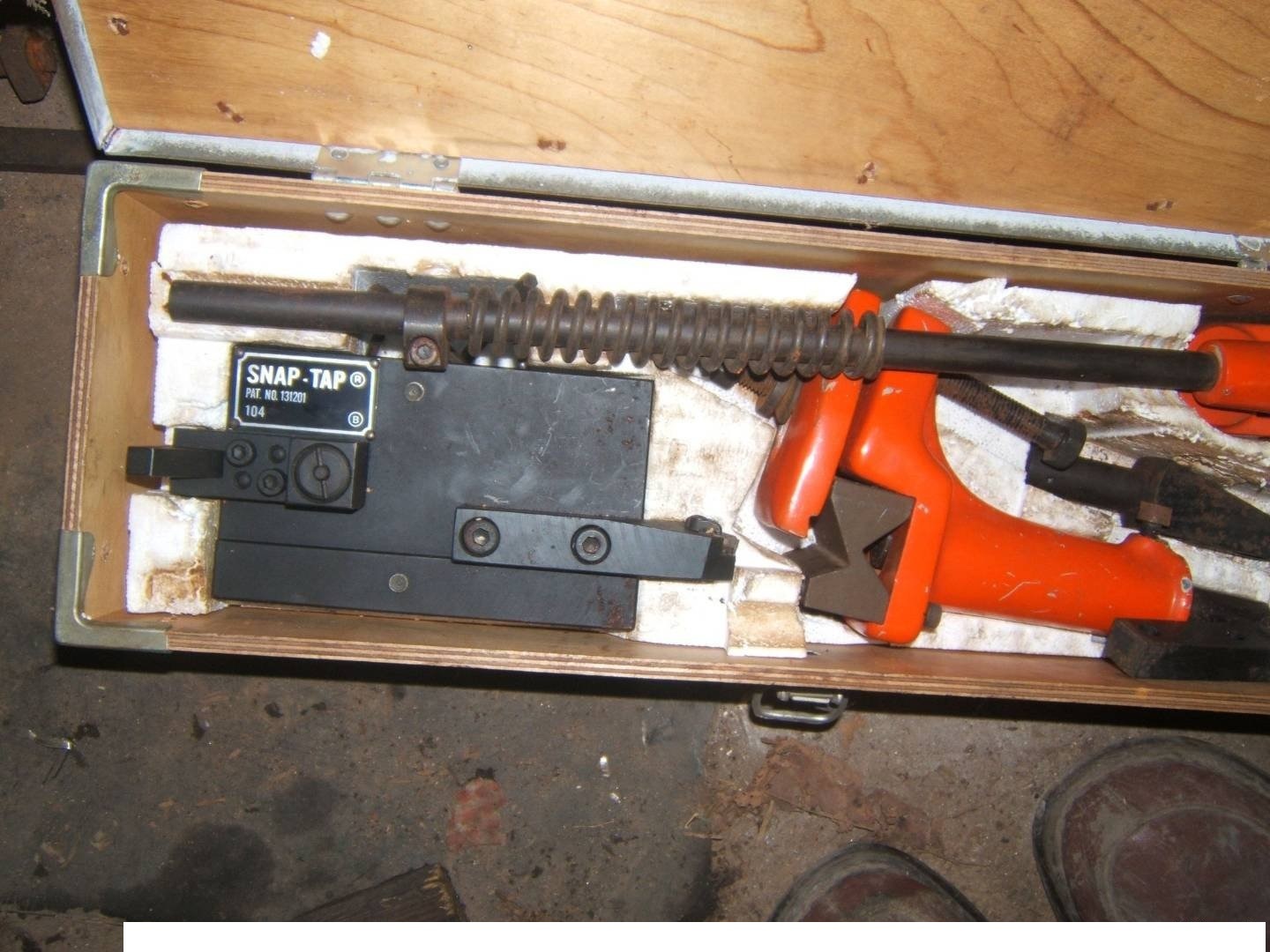

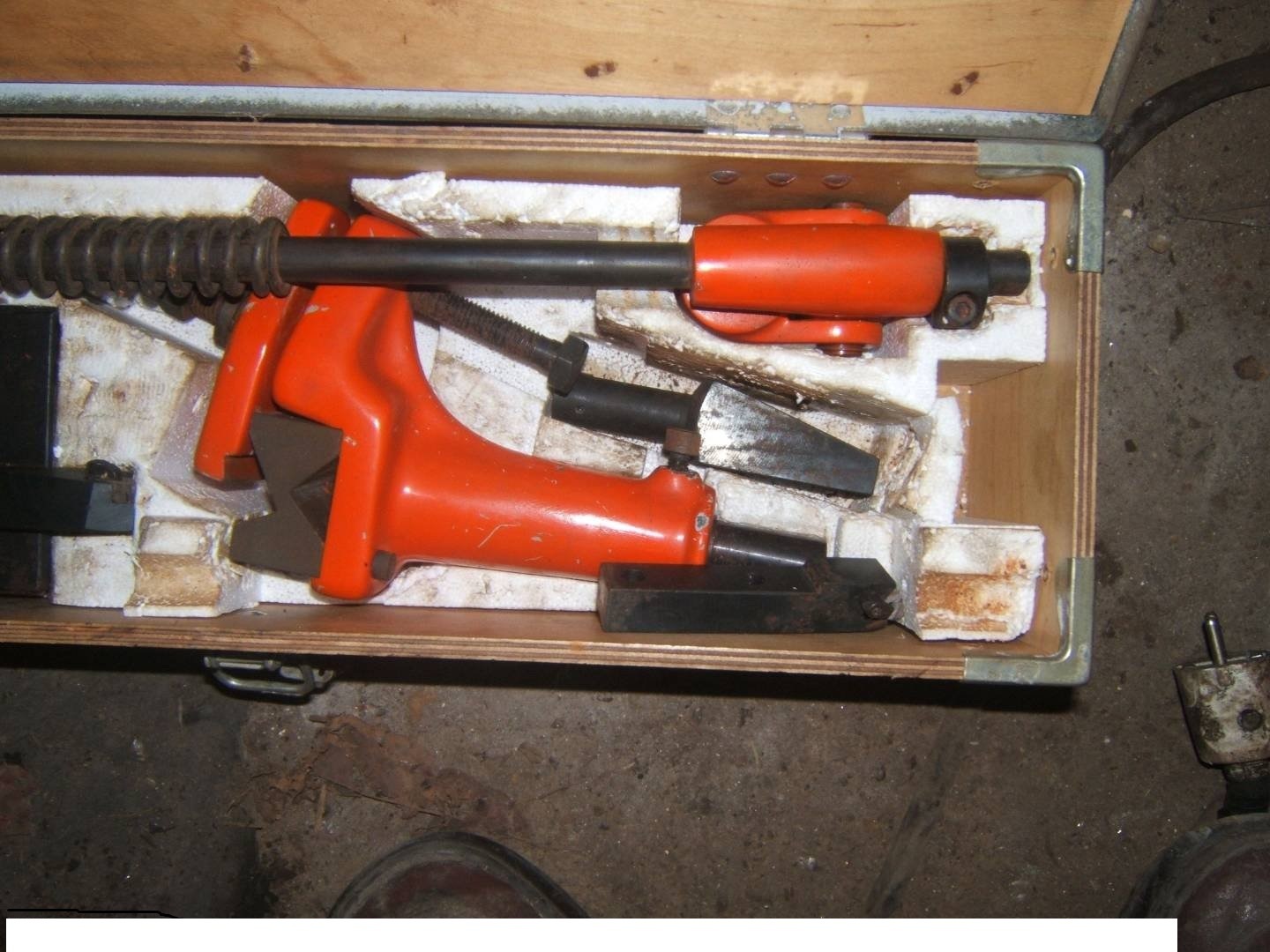

Kidwick
Használható,jó ez a cucc?
Válaszaitokat előre is köszönöm szépen!
Igen, használható és szerintem jó.
Kb 5 éve majdnem sikerült hozzájutnom egy ilyen Snap tap menetvágós ütközős szerszámhoz,sajnis lemaradtam róla.
Sorozatgyártásnál jól jön.
Igen,és milyen ügyes kis gépe van.
Utólagosan fordulatszám szabályzós,kijelző és menetvágásnál nem kell visszafelé forgatni a gépet.
Tetszik.
Kidwick
Csak külső menetvágáshoz jó?
Furathoz is jó, csak ott ellentétesen kell billenteni a késtartót hogy kiemelje a kést. Pont a zsákfuratoknál igen jó használni.
