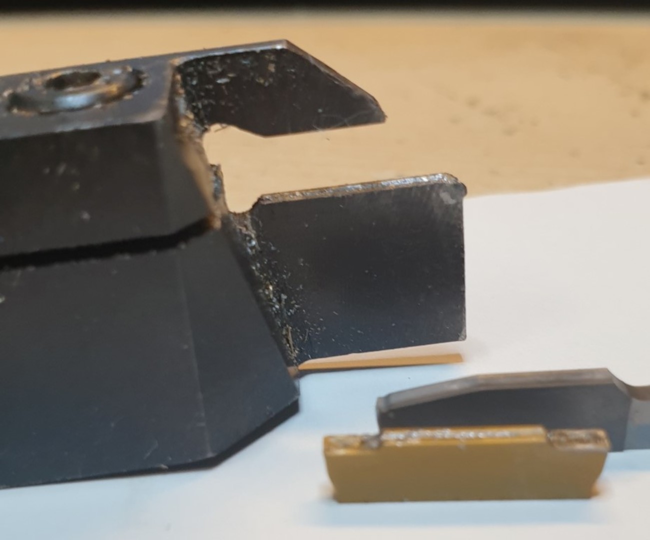

Sziasztok.
Segítséget szeretnék kérni.
Képen létható egy késtartó, és két fajta lapka. A tartóhoz a közelebbi lapka használható. Nem tudom, honnan került hozzám a távolabbi lapka, amit külön is lefényképeztem, viszont ez magasabb, és ebbe a tartóba nem tudom befogni.
Meg tudná mondani Valaki, hogy
- ez milyen lapka
- milyen tartó kell hozzá?
- Meglátásom szerint (nem vagyok kozzáértő) egy műanyag (POM) be és leszúrásához jól tudnám használni.
Szerintetek?
m8zmkic73

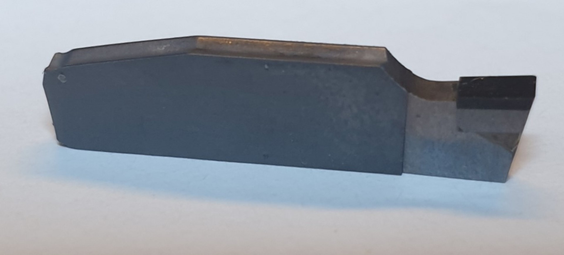

A második kép mégegyszer.
A nagyobb lapka cbn vagy pkd betétes lehet, színesfémre ideális. Hozzávaló késszárban használható. Pom leszúrásához viszont szerintem gyorsacél kés az ideális, szebben gyorsabban tudsz dolgozni vele mint vídiával. Hűtés kenés akár kézi spricnivel viszont kell mert a műanyag meg tud lágyulni.
m8zmkic73
Köszi.
Akkor aluhoz, rézhez próbálom ki. Akkor már csak egy tartót kell keresni.
Ha legalább egy doboz ilyen lapkád van akkor érdemes befogót keresni. Ha csak egy van akkor szorítsd/ragaszd egy kis csőbe, majd tegyél rá egy reszelő nyelet és lesz egy jó köszörű korong szabályzód. :- )))
m8zmkic73
Szerintem érdemes keresnem hozá, mert 6 db ilyenem van.
Itt ragadom meg az alkalmat, hogy tud nekem Valaki befogó típust írni? Keresem, keresem, de eddig nem találtam.
