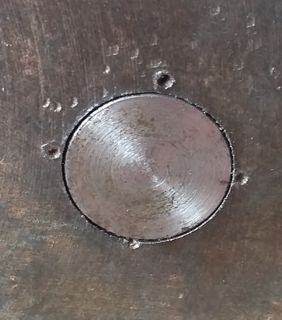

Tudja valaki, hogy mik ezek? Teli van az eszterga ilyen pontozgatásokkal.
P
Nem túl elegáns, régi módszer, de...
A "kicsit laza" csap(ok) rögzítésére szokták használni ezt a "mellépontozásos" módszert.
Negatív vagy... [#kacsint]
Ez...mennyivel jobb?
Bocsánat, szakszerű illesztése/ rögzítése egy elb...tt méretű csapnak.[#vigyor]
Itt a vékony acéllemezt próbálja az alumíniumon rögzíteni, egy fokkal elegánsabb kivitelezésben.
Peppe51
Szervusz,
a puzzle esztergámon kb. 125 helyen!!!!
1966-ban nem lehet, hogy gyári módszer volt Mo.-on? Vagy valaki előttem szintén miszlikre szedte az esztergát és végigpontozta?
