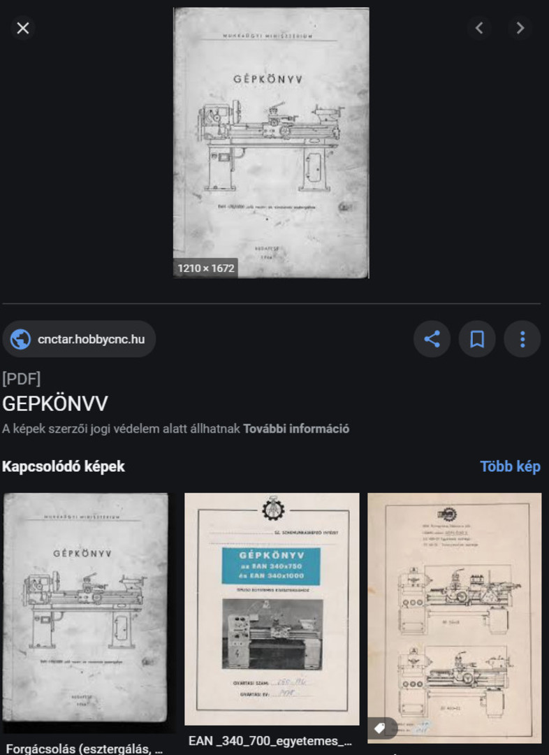

EAN 170 és társai műszaki rajz.
Tudja valaki, hogy miért nem lehet műszaki rajzot szerezni - venni már nem gyártott magyar esztergáról?
Sérti valamely gyártó érdekeit, vagy mindet elégették?
Üdv.: P
2am4nwzib
Tele a net , csak keresni kell.

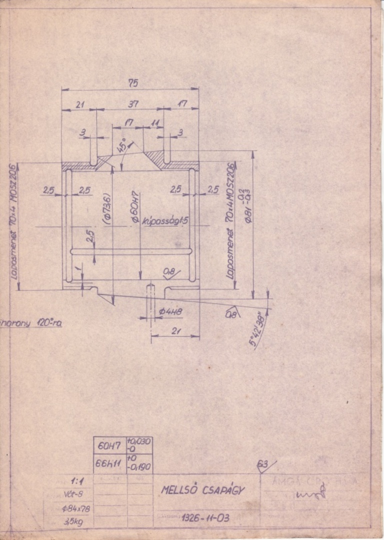

Köszönöm, de félreértettél. Méretezett, műszaki rajzot keresek a hajtóműházra, nortonra, ágyra, szánra stb. Pl:
Vetesi75
Nem sokkal leszel vele előrébb, mert ezek a gépek anno szinte az egyedi gyártás szintjén készültek. :(
Peppe51
Kössz, ez már lehet ok - mármint az egyedi gyártás -, tehát kidobták gyártás után a rajzokat. Kár, vettem volna rajzokat EAN 170, kivehetőágyasról.
