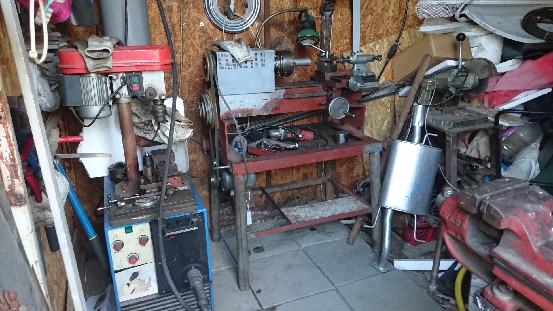

 Zöld fülűként szeretnék egy már meglévő házi készítésű esztergát átalakítani, mert nincs rajta gépi előtolás. Az lenne a kérdésem, hogy egy ilyen előtoláshoz, milyen menetes orsó kellene. Milyen menetemelkedésűt javasolnátok. Az eszterga nem nagy. 300mm a csúcstávolsága.

Jól szeretném megcsinálni. Igaz, nem vagyok milliomos, de azért nem arra törekszem, hogy szinte ingyen legyen, hanem inkább arra, hogy használható legyen. Pont azt nem tudom, hogy mi az a menetemelkedés ami esztergánál úgy legyen jó, hogy majd ne keljen olyan nagy áttételű fogaskerék hozzá, hogy tizedes pontosságot lehessen elérni vele. nem fontos a százados, mert csak hobbi célra tervezem.

Nem léptető motorral akarom megoldani. A főorsó hajtaná meg az áttételt, így egy főorsó fordulathoz képest szeretném megoldani az előtolást fogaskerekes áttételes megoldással. Így menetet is tudnék vágni.
